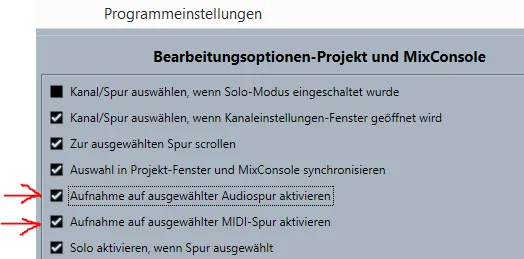

2. ich bin mir sicher, das früher beim erstellen einer Spur, der Monitor - Schalter immer aktiv war und ich direkt losspielen konnte, das geht jetzt nicht mehr, wo muss ich das dauerhaft aktivieren, ich habe in den Programmeinstellungen nichts gefunden?

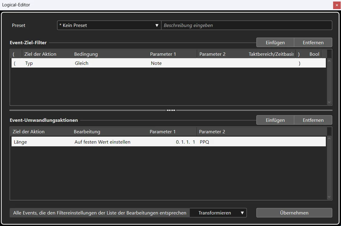

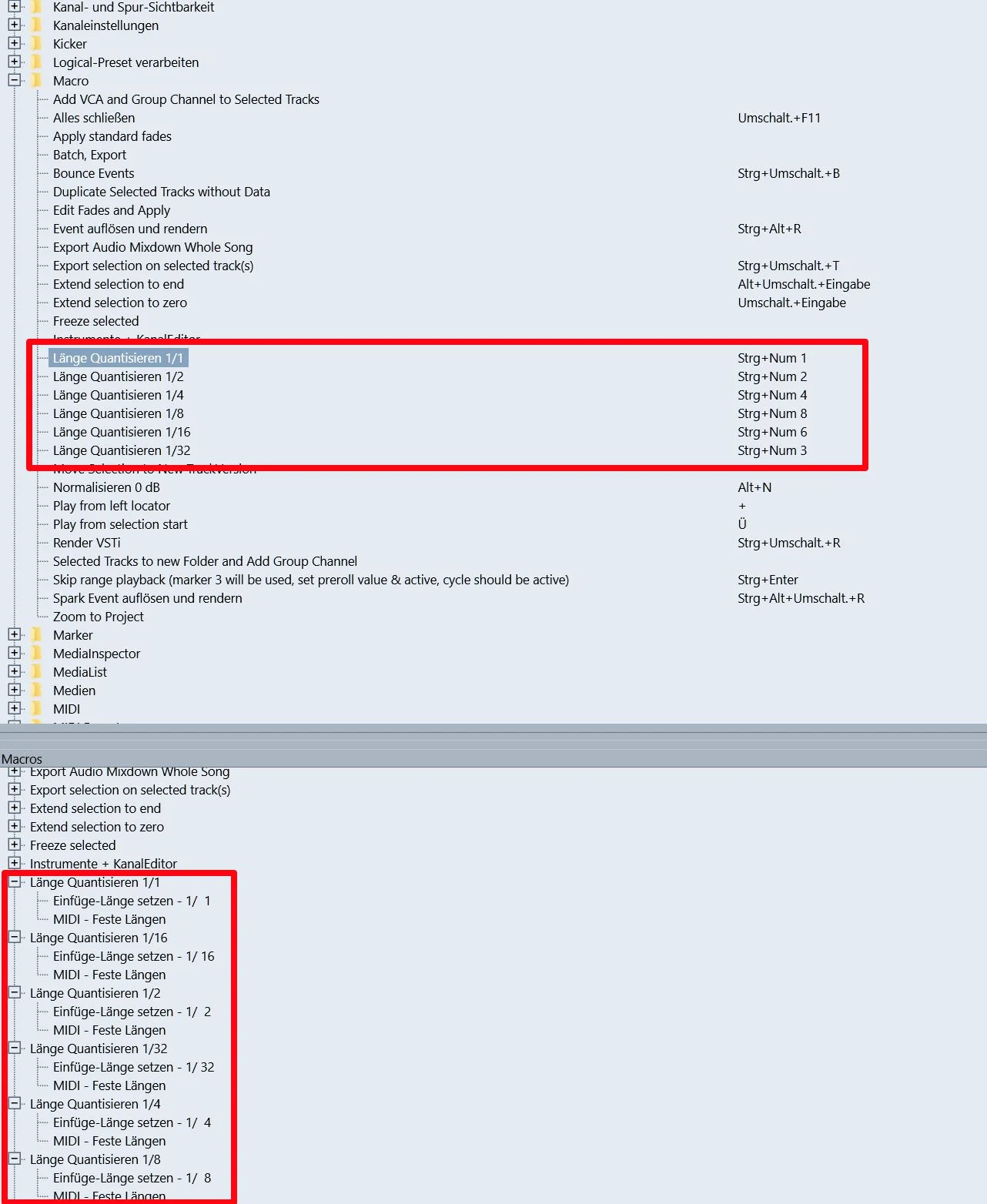

5. Ich brauche den ShortCut, das Midi-Events auf Länge quantisiert werden (1/2, 1/4, usw.) ich habe dazu ein Macro gebaut.
Ist das richtig so (Anhang), oder bin ich gerade über Rom nach Berlin gefahren? :D

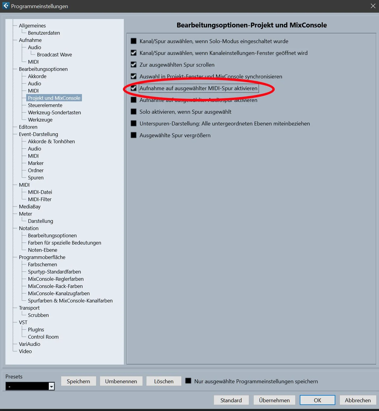

Monitoring follows record hiess das, meine ich.
...gibt es, das hat aber keinen Einfluss

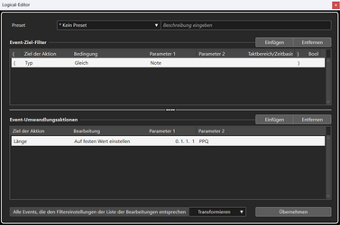

Da gibt es mehrere Wege. Du könntest Dir entsprechende Presets im Logical-Editor (nicht im Project-Logical-Editor, sondern in dem "alten") ein entsprechendes Preset bauen und das mit einem Tastaturbefehl belegen, das könnte dann ungefähr so aussehen:
Reaktionen: NorthernDecay
Spur, der Monitor - Schalter immer aktiv und ich direkt losspielen
Heisst nicht, dass aufgenommen wird. Sondern das Spur nur aktiviert also scharfgeschaltet, ist.
d.h. Midi-Spur kann angetriggert werden vom Keyboard.
Wenn was aufgenommen werden soll: offiziell Aufnahme drücken (Transport, Keycommand)
EDIT, ach hattest ja angehängt schon weiter unten sorry.

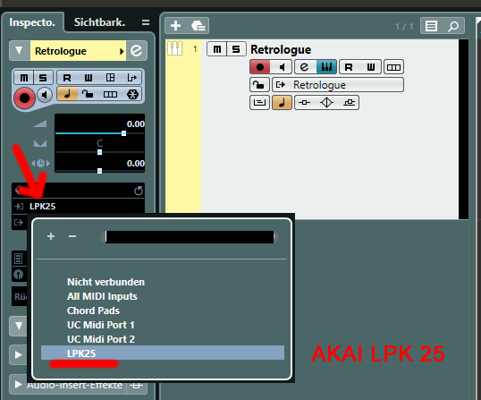

1. was muss ich einstellen, damit mein Arturia Keylab 88 MK2 bei jedem neuen Projekt, als Standard MIDI-Input fungiert, im Moment geht nur "all MIDI-In".
Ich war mir nicht ganz sicher, aber ich habe eben nochmals nachgeschaut. Man kann keinen Default MIDI in einstellen.

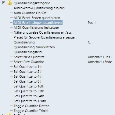

bezüglich der längenquantisierung - es geht um einen keyshortcut, ja? weil, es gibt ja nen eigenen button dafür im key editor, und der quantisiert halt je nach eingestelltem längenraster (welches widerum entweder auf viertel achtel usw stehen kann, oder als meiner ansicht nach praktischste einstellung "folgt hauptquantisierungsraster" hat).
der lässt sich auch als keycommand einstellen. suchste in den tastaturbefehlen nach "midi-event-längen quantisieren", weist ne taste zu, und dann quantisiert er eben im gewählten raster, welches entweder eine separate einstellung oder gekoppelt an das hauptraster ist.
Mein AKAI LPK Keyboard wird bei mir angezeigt:
Ich hab nur das Keyboard angeschlossen, wird sofort in der Eingang-Auswahl angezeigt.
ja, angezeigt wird bei mir auch alles. Ich möchte aber das mein Arturia* Keylab direkt als Eingang fungiert und auch angezeigt wird. Also bei S1 kann man ein Häkchen setzen bei "Standardinstrumenteneingang" und ab dann, hat das immer Prio.
