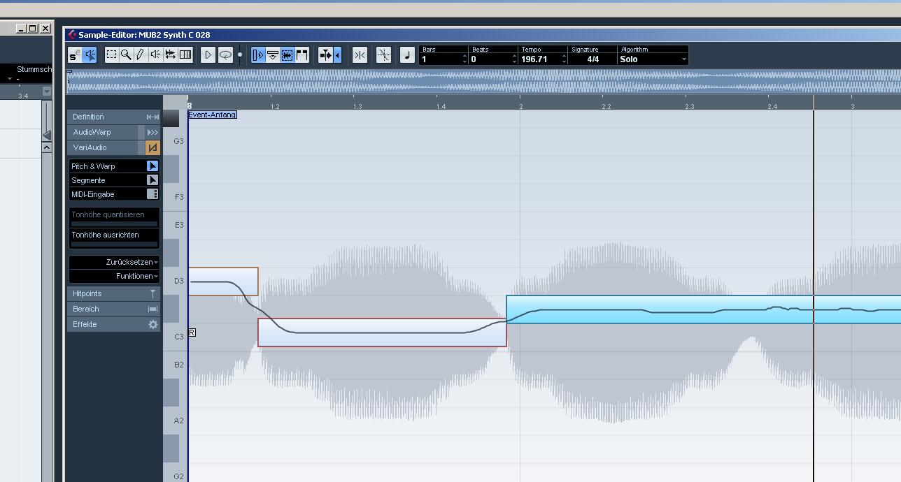

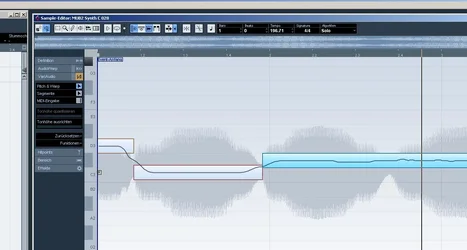

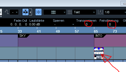

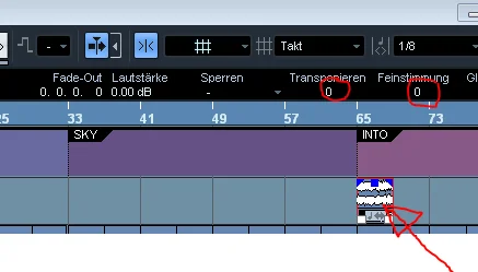

achja zu deinem anderen problem mit den samples und tonhöhen:
also es ist zwar wahrscheinlich etwas umständlich, aber ich mach das manchmal so:
doppelklick aufs sample der jeweiligen spur, dann in dem editor links irgendwo "vari audio" anklicken.... dann direkt darunter anschließend auf "pitch & warp"....
daraufhin "analysiert" vari audio das sample / die ganze spur und zeigt dir in schönen lustigen bunten blöcken an wie udn wo genau welcher ton liegt...
den aknnste dann einfach mit der maus hoch oder runter ziehen....
und das ergebniss find ich garnet mal übel ^^
aber wie gesagt, bevor hier einige aufschreien, ich denke dass das eine eher umständliche methode ist ^^
das nette ist halt nur, dass du auch nur einen bruchteil des samples pitchen kannst...
liebe grüße
