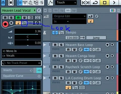

Die Look Funktion siehst du auf dem Screenshot, wenn in AI vorhanden.

ne die lockfunktion is bei mir nich. aber habs jetzt rausgefunden, nich die alt-taste sondern die strg-taste halten beim runterziehen. aber besten dank jungs.
