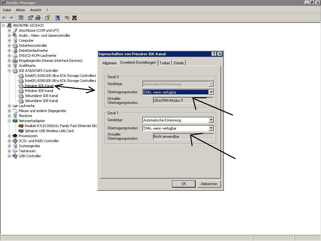

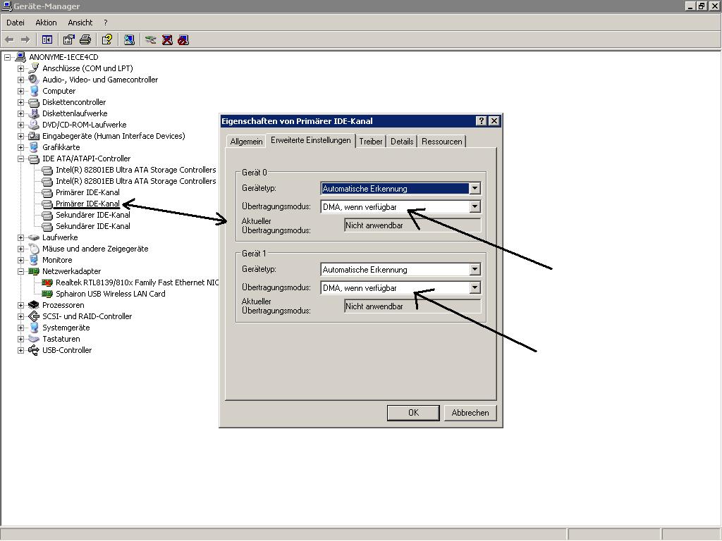

ich habe seit ungefähr 4-5 tage das gleiche problem. habe das mit dem Promer IDE Kanal (Pio) versucht aber leider hat es nichts gebracht ich weis ehrlich nicht mehr weiter!
Bei [g=539]Cubase[/g] SX3 wenn ich meine Audiokanäle abspielen möchte springt der Festplatten-Cache immer auf 100 (rote bereich) seit ca. 6 tagen war das nicht so ich erlebe zum erstenmal so etwas.
Bitte um Hilfe.

das in der 2. zeile "nicht anwendbar" steht, deutet nur darauf hin, das dort kein gerät installiert ist, also kann ja auch kein DMA stattfinden.
so wie du das problem beschreibst, ist der verdacht naheliegend, dass die HD einen (Sektor) defekt hat. Ich empfehle dir daher eine datensicherung und danach mit einem festplatten tool (gibt es meist beim herstller zum herunterladen) die platte zu prüfen.
Obsolet: danke dir werde das jetzt mal versuchen hoffentlich klappt es. ich werde mich nochmal melden thank.

Nur zur Info: Bei SATA Platten gibt s diesen PIO Modus nicht mehr,
evtl liegts in Bild 2 daran...
Edit: Ich korrigier mich selber: Blodsinn, Entschuldigung
