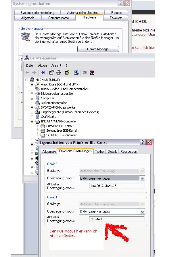

Hallo! Bitte um Hilfe!
Seit kurzem ruckelt und knackst mein Cubase SX 3 wie verrückt - das geht noch gerade so bei einer MidiSpur! Und zwar bei lediglich einer Bassdrum!Ganz schlimm wird's, wenn ich ne Audiospur dazuschalte. Dann geht gar nix mehr! Die CPU-Anzeige regt sich aber nicht. Hab schon meine HD aufgeräumt und defragmentiert, alle überflüssigen USB-Anschlüsse abgetrennt, hab sogar meine Antivirus und die Internetverbindung deaktiviert! Alles hat nix genützt! :-( Bringt da eine Drüberinstallation was? Aber es ging ja noch bis vor kurzem. Gibt es bestimmte Plug-Ins, die Ärger machen können? Ich hatte allerdings längere Zeit Cubase nicht mehr benutzt (ca. 1 Monat). Kann mir jemand helfen?
Kontrolliere, ob sich Festplatten im Pio-Modus befinden.

Was ist denn der Pio Modus? Wie schon erwähnt - vor ca nem Monat gings noch wunderbar!

Das Ptroblem Pio-Modus ist hier schon mehrmals der Auslöser der oben geschilderten Probleme gewesen.

Ok, sorry. Leider hat mir dein Tipp mit den Hintergrunddiensten nichts gebracht :-( . Was hat es denn mit dieser POI-Modus-Sache auf sich?

Oje, ich weiss nicht mehr was das war... Aber was ist denn nun mit diesem POI Modus? Nützt das was?

Doch, das kannst Du!
Du musst den entsprechenden IDE-Kanal deinstallieren.
Schreib mal, ob es geklappt hat.
