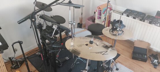

So, konnte es dann am ruhigen Sonntag doch nicht lassen, zumindest mal die Ride und die Hihat zusammen mit der Drumsoftware zu kombinieren. Vom Gretsch bisher nur die Snare geMesht&getriggert.
Die stehen noch sehr ungünstig und habe erstmal nur einen Kleinmembraner oben ranhängen können, statt die zwei.
Die Ride und HiHat ist unbearbeitet. Mir gefällt die Zultan HiHat sehr gut.
Für den ersten schnellen Versuch innerhalb einer halben Stunden für mich persönlich zufriedenstellend und eine gute Ausgangsbasis für Viel Lernen und ausprobieren.
Hatte schon etwas Schiss bei der Investition, dass es für mich total Grütze wird.
Das Gute: Ich muss mein Timing und meine SKillz am Drum trainieren (macht man bzw. ich beim reinen eDrum irgendwie nicht).
Bisher macht mir das Vorhaben Spaß.
Klangtechnisch usw. haben sicher viele etwas auszusetzen. Da Frage ich später nach Rat :)
Was ich selbst höre ist, dass die Digitalen Drums viel mehr Hall und Raumanteil haben. So klingt es zumidnest für mich.
tbc
Reaktionen: asli, EarDrum, Entone und eine weitere Person

Sieht doch ganz nice aus.

witzig ist, dass die Tom Halterung ein drittes Loch hat (wofür ist das eigentlich ?).
In dieses Loch passt genau das Roland Drummodul :)
Was ein netter Zufall.
Ja, ist mir auch gleich aufgefallen, dass das hier perfekt passt. Das ist bei Gretsch tatsächlich cool gelöst, dass sie noch ein Extraloch in der Tomhalterung haben. Das dient eigentlich dazu, um eine zusätzliche Beckenhalterung anzubringen, so dass Du etwa ein kleines Splashbecken oberhalb der Toms positioneren kannst. Das Roland Modul passt hier perfekt rein: Win-Win
