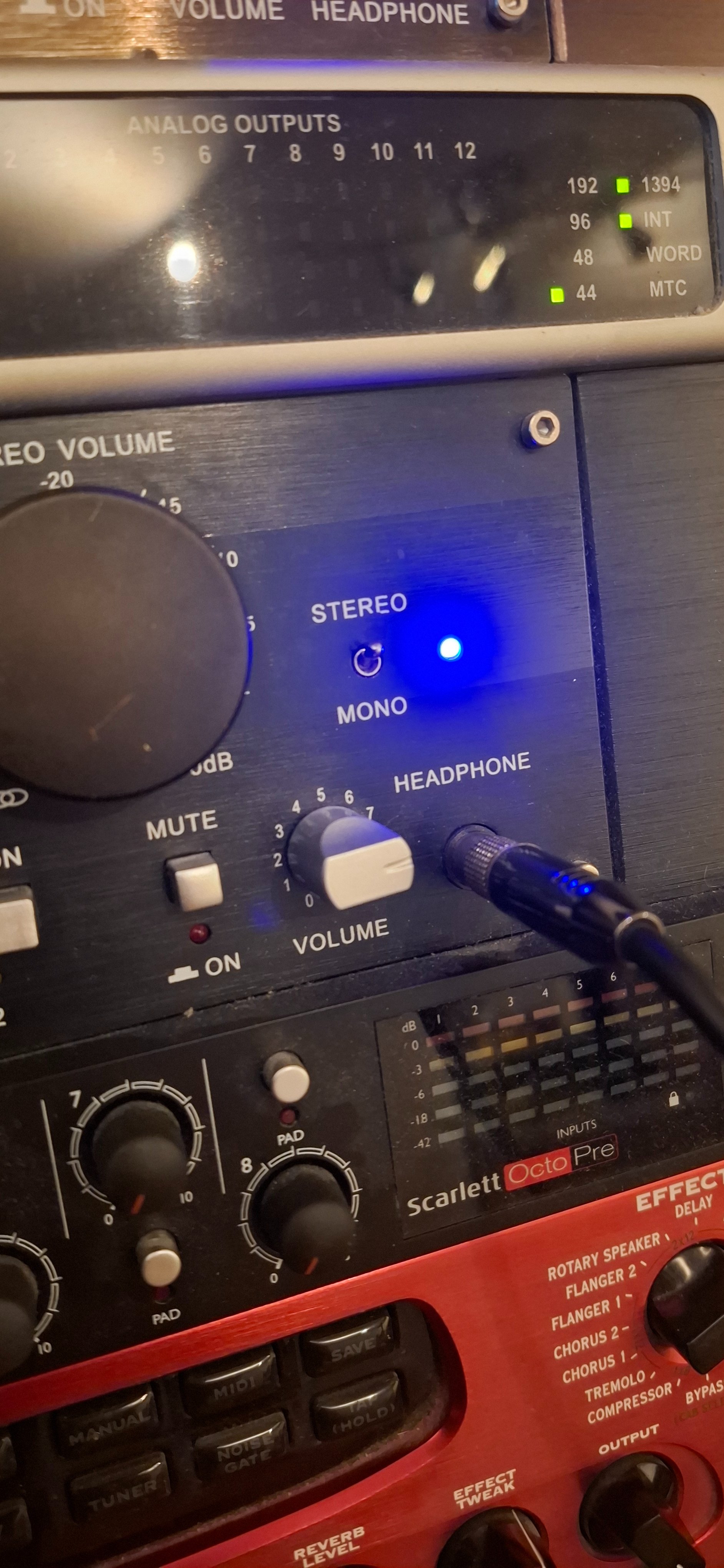

  • #114
Reaktionen: dhinda und Monolli
  • #115
Sorry für deinen Verlust von Stereo auf Mono.
Ich hoffe, das hat keine Einschränkungen in deiner Beziehung mit Ilse. ^^
Pppssscht....wenn Ilse nich hinguckt, switch ich... :D
Reaktionen: dhinda und Ennui
  • #116
One nices rack, hat der Dude da!
(that's what she said)
Reaktionen: diagnostix
