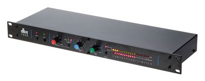

dbx 160A Mono-Kompressor

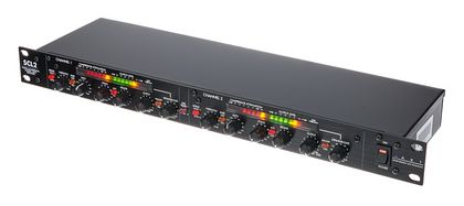

ART SLC 2

der 160a ist bedenkenlos auf jeglichem signal einsetzbar...
Ja, ich hab das Ding schon im Fokus ... ich mein ich werde es mal ordern, ich möchte es einfach wissen wie das Dingens arbeitet:)
ich danke dir @electrisizer
die overeasy kompression beim 160 heisst schon zurecht so ;) da kann man nix falsch machen. würde kein gerät hernehmen, das zu viele funktionen hat... da verennt man sich und verbiegt die aufnahme womöglich unnötig

Die dbx sind allesamt solide Arbeitstiere in v.a. Liveracks dieser Welt. Feenstaub oder analoges Mojo machen sie nicht, aber ihren Job: transparent komprimieren.
Finde den Ansatz, bereits beim Aufnehmen etwas zu leveln durchaus sinnvoll, es zwingt einen auch etwas dazu, Entscheidungen zu treffen.
ART ist son bisschen hm, hörste dies, hörste ditt. Mit dbx kannste eigentlich nichts falsch machen.

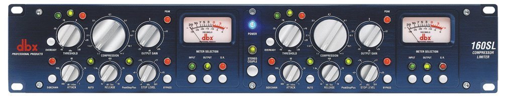

Nun ja, das mit der HW ist gerade sein Ding, und das wird er sich so schnell nicht rausreden lassen. Die dbx Dinger mag ich sehr (!) auf Bass, in einem normalen Rock Kontext. Hat mir dort öfters mal besser gefallen als mein Distressor. Aber auch auf Drums gefallen sie mir (SN, TT). Für die hier vorliegende Anwendung gäbe es sicher edlere Kandidaten (auch und gerade in Plugin Form - sofern man sich in einer „normalen“ Preisspanne bewegt), aber die dbxe lassen sich sicher auch so nutzen, dass sie nichts kaputt machen. Der Really Nice Compressor sollte da auch erwähnt werden. Der hat aber glaube nur unsymmetrische Anschlüsse, wenn ich mich recht erinnere.

Ein 160A ist super als Comp für Gitarre oder Bass vor den Amp.
Wenn Compressor dann:
