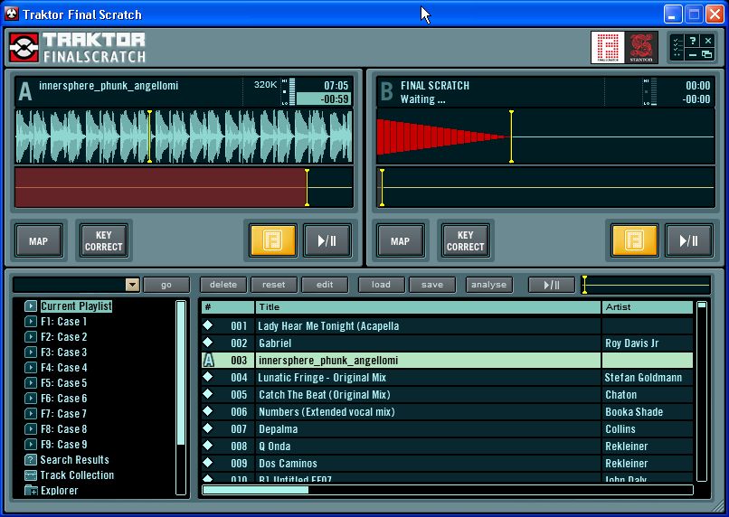

wenn ich zB mein Traktor Final Scratch laufen lasse und mit wavelab recorden möchte bekomme ich kein signal

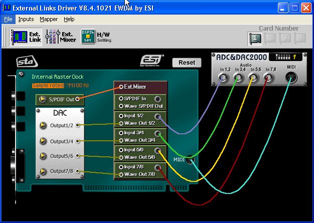

Wenn Du die Eingänge auf der Karte direkt meinst: Die funktionieren nur bis zum 7.2er-Treiber. Die Treiber danach unterstützen die Eingänge auf der Karte nicht mehr.
und was ist dann die best möglichkeit das signal auf dem pc aufzunehmen ??

Die Eingänge der Breakout-Box nutzen.

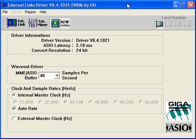

[g=5]latenz[/g] welche ist die beste einstellung ?
wenn ich traktor laufen lasse signal kommt alles ok aber jetzt knarkst es manchmal wenn ich aufnehme

Änder mal den [g=12]Asio[/g]-Buffer - bei läuft es mit 256 Samples/sec prima. Den für Dein System besten Wert musst Du ausprobieren: Wert ändern - hinhören - Wert wieder ändern, oder behalten.
