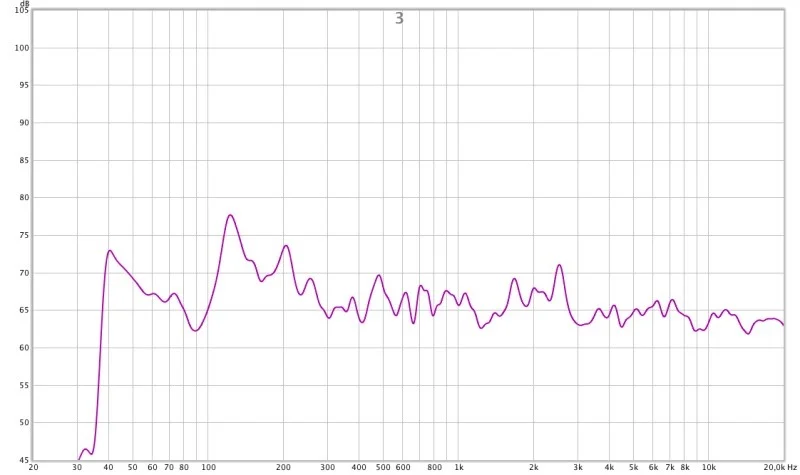

Ich habe mich jetzt versucht soweit es geht in die doch (für mich) nicht ganz einfache Materie "Raumakustik" reinzufuchsen um meinen ziemlich "ungünstigen" Raum soweit es geht zu optimieren (Skizze anbei). Ich produzieren elektronische Musik und nutze den Raum ausschließlich zum Produzieren und Mixen (kein Gesang, keine Aufnahmen).
Die ersten Maßnamen hatte ich mit fertigen Basotect-Modulen eines recht bekannten Online-Anbieters getroffen. Das war auch soweit "OK" (erste Messung anbei). Aber mir wurde schnell klar, dass das bei weitem nicht reicht und ich wohl besser (auch aus finanziellen Gründen) selber Hand anlege.

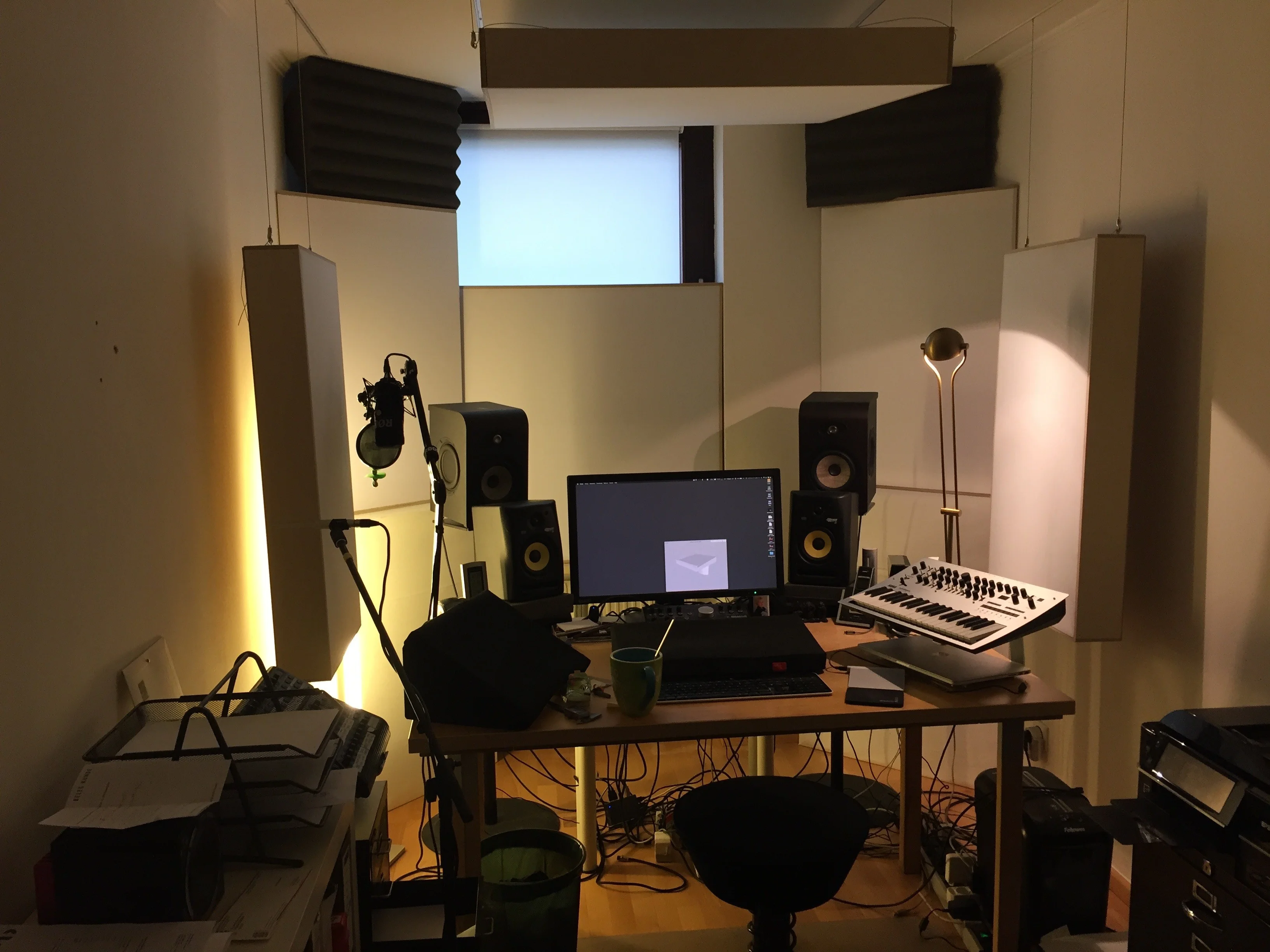

Also habe ich mir weitere schön dicke Eck-Bass-Traps mit Thermohanf gebaut um die vorderen Ecken (knapp) wandhoch voll zu machen (vorher nur halbe Höhe mit Basotect). Der Frequenzgang hat sich nicht "wahnsinnig" verändert (zweite Messung), aber es hat sich hier und auch bei den Nachhallzeiten doch ein bisschen was getan.

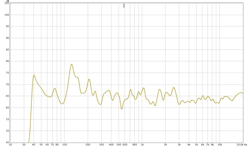

Dann dachte ich mir, dass ich die 42 und 123 Hz Moden noch mit Plattenschwingern behandle (dritte/finaleMessung). Habe mir hier erstmal jeweils einen (120 x 65 cm) gebaut. Und wieder… Frequenzgang: minimal, Nachhallzeiten… "a bisserl". Die Plattenschwinger habe ich jetzt an die Rückwand gestellt, wo sie auch spürbar gut schwingen. Dort habe ich (wie man der Skizze entnehmen kann) sonst keine weiteren Maßnahmen getroffen. Ist auch wegen der Tür und dem Regal nicht so einfach.
So, nun meine Frage: Was kann ich noch tun um vor allem diese verflixte 123 Hz Mode zu bändigen. Natürlich ist diese an der Sitzposition mit am stärksten, aber ich habe ungelogen einen ganzen Tag erstmal damit zugebracht den besten Sitzplatz und die beste Monitorplatzierung für diesen Raum zu finden. Alles andere bringt eine deutlich unausgewogenere Messung und vor allem viele Phasenauslöschungen (SBIR). Kann man bei so einem Raum überhaupt noch was machen? Zeigt meine Messung ohnehin schon ein "vernünftiges" Ergebnis? Hierbei sei zu erwähnen, dass ich die Messungen aufgrund von Nachbarn nicht bei voller Lautstärke gemacht habe. Oder vielleicht noch Helmholzresonatoren?

Das müssten 122,5 Hz sein, ist eine Axiale 3-0-0 Mode zwischen Vorder und Rückwand, genau wie deine tiefste Raummode bei 40,83 Hz.
Ansonten sind das alles ganz wilde Sachen aufgrund deiner Modenverteilung. Du hast wenig Probleme im Subbass dafür aber im Bereich 100-200 Hz jede Menge. Am besten wäre eigentlich die kompletten Wände zu verkleiden aber bei der Raumbreite ist dies denke mal nicht möglich. Wichtig wäre eigentlich das du an der Rückwand noch was tust und den oberen Raumkanten.

Ich würde einfach 30-40cm dick die gesamte Wand ( natürlich bis auf die Tür ) mit deinem Material ( bzw noch mehr bestellen ) auskleiden und dann Stoff drüber. Natürlich Raumhoch.
Hier ein Bild von einem Projekt aus den Stickies. Sowas solltest du ebenfalls machen. http://www.tonstudio-forum.de/gallery/userImages/a3/613-a3ad094c.jpg

1. Wie man auf dem Foto sehen kann gehen die Bass-Traps vorne nicht ganz bis zur Decke (ca. 40 cm darunter). Ist das sehr schlimm? Habe jetzt einfach mal so Schaumstoff-Absorber, die ich noch übrig hatte, reingestopft. Sollte ich hier besser noch mit Mineralwolle (Thermohanf) auffüllen? Oder macht das das Kraut auch nicht mehr fett?
2. Das Deckensegel hängt jetzt mit ca. 20 Abstand zur Decke. Passt das? Oder besser mehr/weniger Abstand?

1. Es ist durchaus schlimm das da 40cm Luft sind, der Bass kann sich erstmal seinen Weg über die Basstrap suchen wenn er ungünstig eintrifft, selbst bei 5cm Luft raten Leute Holzbretter draufzulegen um sie "Luftdicht zu machen".
2. Da gibt es keine Regel für, die einen sagen das eine die anderen was anderes, muss du selbst herausfinden auch wenn es nicht so einfach ist. In deinem Fall würde ich den Deckensegel aber eventuell größer bauen, da deiner wahrscheinlich nur 100x50 ist.

zu 1. OK, die 40 cm werden mit „Kissen“ aus in Müllsäcke gepackten Thermohanf gefüllt.
zu 2. Zum Glück habe ich alle Decken- und Seitenabsorber an flexible Drahtseile gehängt. Ich kann also mit dem Wandabstand problemlos spielen. Werde ich mal austesten. Das Deckensegel ist übrigens 105 x 105 x 12 cm. Viel größer geht kaum.

1. Achte drauf das die Müllsäcke bzw Folie die du benutzt hast nicht zu dünn ist, ansonsten schwingt sie noch mit und zestört deine Pläne. ( Hatte ich schon selbst :p)
2. Dann war der Perspektiventeufel schuld, auf dem Bild sah die Wolke kleiner aus.
