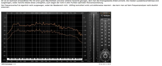

Jo, habe Feedback erhalten und kann dem eigentlich nur zustimmen. Beim Gegenhören mit den Focal Spirit Professional hatte ich den selben Eindruck.
Danke an HOFA und Karumba!
Hier mal mein Feedback, am besten Bordon verlinkt es unter die jeweiligen Mixen?

Was meinst du? So schlecht?
Du hast die falsche Spur genommen beim Gesang (männlich). Jochen Sachse hatte alle S-laute rausgeschnitten. Die Spur galt als Dopplung.

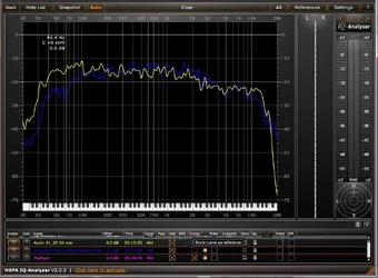

ich habe mir mal das Demo vom IQ-Analyser V2 geladen!! das ist mein Ergebnis
blau bin ich, gelb ist der gewinner
(der gewinner mix ist ein mp3)
ich verstehe nicht warum bei einem besinnlichen Weinachts Lied so ein WUMMER Bass sein muss?
PS. bis auf den wummer bass gefällt mir der mix aber sehr gut

  • #73
das es bei dir wummert wird vermutlich an deiner abhörsituation liegen. die gelbe kurve sieht für mich relativ normal aus. die blaue fällt unter 100hz schon ziemlich stark ab. so könnte ein singer-songwriter mix mit nur stimme & akustikgitarre aussehen, aber nicht so ein dichtes pop-arrangement wie die hofa nummer.
//edit: ich habe gerade mal kurz in deinen mix reingehört. der höreindruck bestätigt das was der analyzer zeigt.

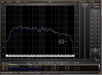

@HHblue
Die Energy Kurve wäre interessanter wie die Hold.
  • #75
so Energy
  • #76
Sieht doch gut aus der Gewinner Mix. Sieht bei mir im Bassbereich auch nicht viel anders aus, nur das bei mir eben eine starke Resonanz ist.
