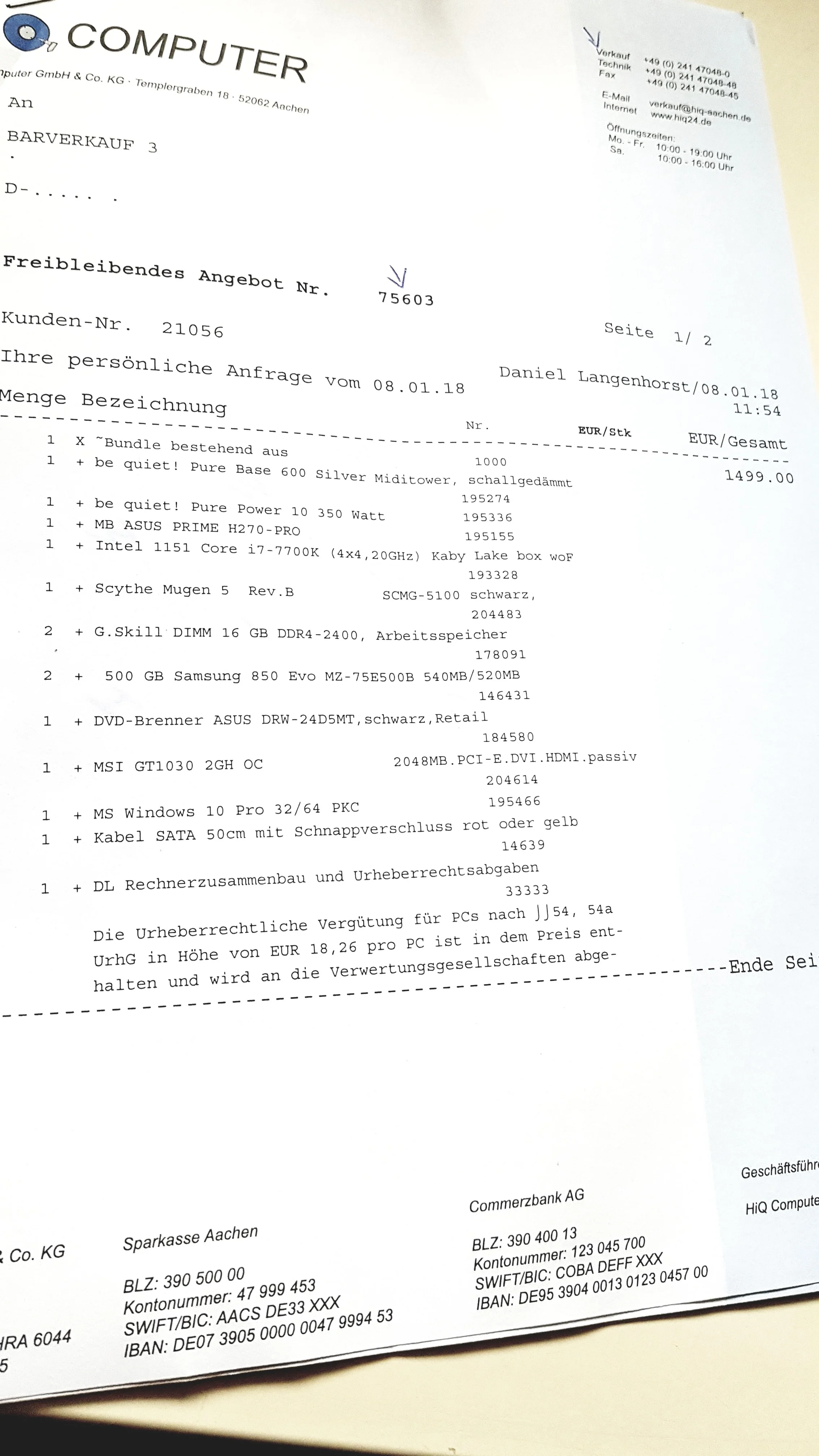

Hallo zusammen...
Ein Frohes neues Jahr erstmal an alle.
Ich bin neu hir und hoffe auf hilfe ...!!!
Ich habe nicht viel richtig Ahnung von Zusammenstellung eines Audios Computer für die Musik Produktion/Home Studios darum bitte ich um hilfe/Meinungen/ Veränderungen/Verbesserungsvorschläge/
usw. Ich habe mir bei einem Fachhandel eine Zusammenstellung eines Audio Computer geholt um mit einer DAW Cubase 9.5 pro/audio Interface zu arbeiten und habe nicht wirklich ahnung, 1.ob diese Zusammenstellung auch ausreichend ist... auch für die Zukunft?
2. Schnell genug? 3.CPU usw. Kompatibel mit Cubase 9.5 pro?
4. 2 Festplatten je 500 GB genügen? 5. Der Preis an sich (1.499€ mit zusammen bau). Ich fange mal an mit der Auflistung der einzelnen Komponenten:
1× Be quiet Pure base 600.
1× Be quiet Pure Power 10 350 watt.
1× MB ASUS PRIME H270 - PRO.
1× Intel 1151 Core i7-7700K (4×4,20GHz) Kaby Lake box woF.
1× Scythe Mugen 5 Rev. B.
2× G Skill DIMM 16 GB DDR4-2400, Arbeitsspeicher.
2× 500 GB Samsung 850 Evo Mz-75E500B 540MB/520MB.
1× DVD - Brenner ASUS DRW -24D5MT.
1× MSI GT1030 2 GH OC - 2048 MB.PCI- E.DVI.HDMI.passiv .
1× MS Windows 10 pro 32/64 PKC.
1× Kabel SATA 50cm mit Schnappverschluss.
1× DL Rechnerzusammenbau und Urheberrechtsabgaben.
1499€
(habe im anhang original Angebot mit gelegt)
Vielen Dank

Willkommen im Forum.
Netzteil bitte mindestens 600 Watt
CPU passt.
RAM 16 GB zu empfehlen. (Hast ja)
Weich lieber auf eine SSD aus
Windows im 64 bit Installieren :)
Rest beim Überfliegen okey. :D

Du Schreibst das Netzteil Mindestens 600Watt ... ok... warum?
Lieber nur eine SSD???
Habe 2× 16GB Arbeitsspeicher vorgeschlagen bekommen !!!
verstehe das mit dem 600 Watt Netzteil auch nicht so recht. Das aus der Liste mit 350 Watt reicht aus, wenn da nix stromfressendes hinzu kommt. Und das denke ich, wird es nicht. Man kann evtl. auf 400 Watt gehen.
Ob man unbedingt eine extra Grafikkarte braucht? Für rein Musik machen würde ich nein sagen. Die in der CPU ist schon gut und damit läuft es auch.
Von daher ist die Frage von Signalschwarz schon nicht verkehrt.
Falls noch Bilder, Videos bearbeiten, oder auch Spielen (oder nennt man es Zocken?) dazu kommt, sieht es anders aus.
Eine (1x) SSD verstehe ich auch nicht.
Ich habe 1x SSD für das System, 2x SSD für Samplelibraries (durch nachrüsten sind es jetzt halt 2) und eine HDD für die Audiodaten. Von daher finde ich die beiden SSDs nicht verkehrt.
Für mich sieht die Config nicht schlecht aus, wenn du By K.K. es dir leisten kannst.
Gute Komponenten, mit denen man wenig Probleme erwarten sollte.

Was ich jetzt nicht so ganz verstehe: Jemand ist neu auf dem Gebiet und will gleich mal knapp 1500€ für nen Rechner ausgeben. Mit nahezu jedem halbwegs aktuellen PC lässt sich doch als Anfänger ganz hervorragend Musik machen. Wenn er net grad nen XP Rechner mit 4 GB RAM hat würd ich erst mal mit dem kucken wie weit ich komm und ob es mir überhaupt Spass macht bevor man Unsummen in Hardware etc. steckt.

Rechner sieht gut aus.
- Netzteil könnte etwas mehr sein, 450W wäre mMn besser, einfach um Reserven zu haben.
- 32GB Ram wäre auch besser, gerade wenn du mit Samplern arbeitest
- vielleicht wäre auch AMD Prozessoren was für dich - sind vom P/L Verhältnis günstiger und dann gibt es ja gerade die Sicherheitsdebatte bei Intel.....keine Ahnung wie das auch neue Prozessoren betrifft.

Hallo K.K., bei Grafikkarten steht öfter, dass man mindestens ein 300 Watt Netzteil braucht und wenn du noch ein USB Audio Interface, USB Sticks, dein Smartphone usw. am PC betreiben willst, sind vielleicht 350 Watt wirklich zu wenig. Ich habe mir eines mit 500 Watt eingebaut.
Dann könntest du noch schauen, was dir Windows 10 über den Anbieter kostet und ob du den PC nicht lieber ohne Windows nehmen solltest.
Man bekommt Windows 10 Pro für etwa 10 Euro bei Ebay, also falls du da vielleicht 100 Euro sparen kannst und magst.
Ansonsten sieht für mich alles gut aus. 16 GB Arbeitsspeicher sollten es schon sein, ich hab schnell gemerkt, dass 8 GB zu wenig sein können.
16GB RAM? Wenn mehr geht -> nur zu! ;)
Stimmt. Wenn es aber eh ein neuer Rechner sein soll ist das nicht teuer - verglichen mit den Preisen bei Apple :eek:. Hab mir die Tage mal den aktuellen Macbook Pro angeschaut. 4x2,8GHz mit ner 512er SSD und "nur" 16GB RAM für 3.000 Flocken...
Ich will jetzt keine Diskussion über PC oder Mac vom Zaun brechen, finde aber den vom TE vorgestellten Angebotspreis durchaus akzeptabel/günstig - auch wenn sich Äpfel mit Birnen vergleichen lassen.
Es gibt vieeeel teurere Hobbys.... und zusätzlich ist der Rechner noch in "dual use" nutzbar. ;)
Ja lieber zu viel als zu wenig, allerdings sind momentan die Preise für Arbeitsspeicher ziemlich hoch. Vielleicht sinken sie wieder und dann besser nachkaufen? Wenn man es sich leisten kann, ist es natürlich egal ;)
