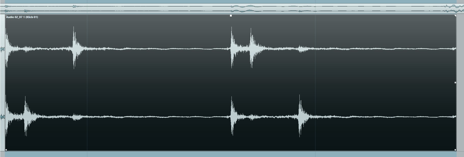

Die Kicks sind deadMono.
Im Hörbeispiel 2 sind die Klicks so "angeordnet" - Sie wechseln sich im Panorama ab - Hin/Her-Hin/Her:
Das Pattern ist so programmiert.
Die wechselseitigen Erhabenheiten im Wellenbild ist der jeweilige Hall der auf der Gegenspur sichtbar wird.
"Einfach" nur geschickt gemacht quasi.
Mit statischen Kreuzdelays geht das nicht...
Die wechselseitigen Erhabenheiten im Wellenbild ist der jeweilige Hall der auf der Gegenspur sichtbar wird..
Das versteh ich nicht.
Das ist nur ein Indiz, dass das schon als stereo-arrangiertes Signal irgendwo rauskommt und nur noch verhallt wird.
Wenn auf der linken Seite die Modulation (das Signal) ist, ist auf der Gegenspur ein zeitgleicher, kleiner, Signalanteil.
Der ist diffus, ohne Transienten.
Das ist der Nachhall, den das Hauptsignal auf der linken Seite generiert, der dann auf der rechten Seite nicht verdeckt wird, weil kein Originalsignal dort ist.

Das Audio habe ich aufgenommen und dann in Cubase entsprechend "handwerklich :)" geschnitten...
So in dieser Form kenne ich das am ehesten aus den 80ern, als es mit den Samplern und Midisequencern losging.
Da hat man angefangen sich in alle Richtungen aufzubäumen ;-)
Dieses Beispiel hier ist gut gemacht und entsteht nicht durch hirnbrandiges herumknattern auf Zufallsbasis, meines Erachtens nach.
Kommt also aus "SampleCity" von der Idee her, mutmaße ich mal :)
