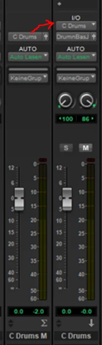

Hi, ich bin gerade dabei eine Art Mixing Template in Studio one zu erstellen.
Als Vorlage dient das Mixing Template von Jaycen Joshua (bekannt für 8 Instanzen von Waves NLS)

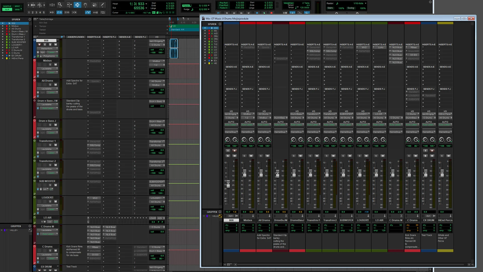

Ich habe durch einen YouTube Kanal ein nachgebautes Templates für Pro Tools gefunden, anhand dessen möchte ich es wiederum in Studio one nachbauen. Dafür habe ich mir extra die 30 Tage Testversion von Pro Tools heruntergeladen , damit ich nachvollziehen kann welcher Kanal zu welchem Bus geroutet wird .
Dabei komme ich bei einer Sache absolut nicht weiter . Ich weiß aus verschiedenen Videos von Jaycen Joshua das alle Drums und 808's in den Kanal C Drums geroutet werden , soweit so gut .
Es gibt aber einen weiteren Kanal namens C Drums M dieser gibt Signal aus wenn der Kanal C Drums ein Signal zum Beispiel von einer 808 bekommt.
Ich werde aber aus dem Template nicht schlau was C Drums M für eine Art Kanal ist , beziehungsweise woher er das Signal bekommt.
Ich hoffe ein Pro Tools User kann mir da weiter helfen .
Ich füge Mal einen Screenshot an und das Template.
In dem Template einfach Mal eine kick oder 808 einfügen und zu C Drums Routen , ich denke dann erkennt ihr mein Problem wo ich nicht weiter weiß.
Liebe Grüße Benni

Dieser C Drums M ist nichts anderes als ein Master Regler für den (physikalischen) Ausgang des Busses C Drums.

Okay , ich blicke zwar noch nicht ganz durch aber ich denke ich weiß was du meinst.
Wüsstest du eventuell wie ich einen solchen Master Fader in Studio one nachbauen könnte ?
Oder ist es das selbe wie wenn ich einen Bus habe auf den die Drums gehen und diesen Bus wieder zu einem weiteren Bus schicke ?

Ich kenne mich in Studio One überhaupt nicht aus aber es müsste ein "Fader" sein, der den Pegel des gesamten Busses regeln kann. Vielleicht ein Unterschied zum PT Masterfader: Bei PT liegen die Inserts Post Fader aber wenn der Fader, wie in deinem Beispiel, eh auf Null steht macht das zu Pre Fader Inserts keinen Unterschied.
Ein Masterfader ist kein Bus und kann dementsprechend auch nicht weitergeroutet werden.

Bei PT ist der Master Fader ausschliesslich eine Möglichkeit einen Bus oder einen physikalischen Output in seinem Pegel zu verändern. Man kann am Masterfader nur einstellen was er bearbeiten soll aber nicht wohin dieser Bus danach geroutet wird.
Im Prinzip ist es ein VCA/DCA der aber nicht auf Kanäle sondern nur auf einen Bus/Ausgang wirkt mit der Erweiterung, daß er noch die Möglichkeit für Postfade Inserts bietet.

Doch: der Output dieses Masterfaders (erkennbar am Sigma Zeichen für Summe) hat als Ausgang keinen pysikalischen Ausgang, sondern den Bus "C Drums", der wiederum in einen weiteren Auxtrack geht. Den Sinn stellen wir lieber mal anheim.
Wie ich schon schrieb muss kein physikalischer Ausgang am Masterfader anliegen aber es kann.
In diesem Falle ist er der Masterfader des Busses "C Drums".
Daß ein Masterfader kein Routing kann erkennt man daran, daß er, im Gegensatz zu anderen Spuren oder Gruppen nur eine Möglichkeit hat den Master Fader einen Bus oder physikalischen Ausgang zuzuordnen. Andere Spuren haben die Möglichkeit den Input und Output individuell einzustellen. Man kann ein tatsächliches Routing erstellen.
Dein Bild zeigt es ja deutlich: Der Master Fader ist dem Bus "C Drums" zugeordnet und ein nachfolgender Aux Track routet den "C Drums" Bus (Input) auf den Bus "Drum and Bass" (Output).
Ohne diesen zusätzlichen Aux Track wäre es dem Master Fader nie möglich den "C Drums" Bus auf den "Drum and Bass" Bus zu routen.

Dazu wird zum Master Fader aber immer ein zusätzlicher Aux Track benötigt.
