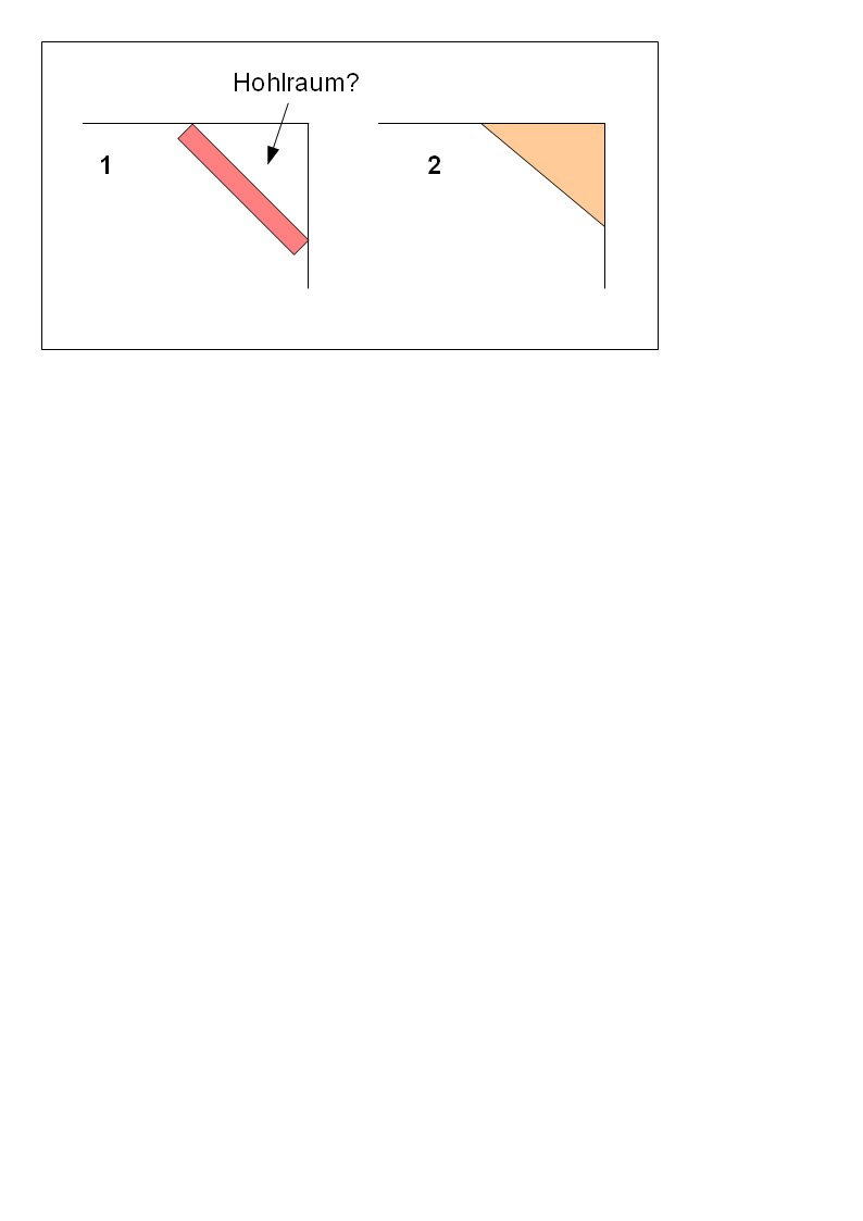

TheAntrackx, hab mir jetzt die Anleitung, die du verlinkt hast angeschaut (http://www.carookee.com/forum/MikasMietshaus/11/14839842.0.30115.html?p=1#tm).
Bin mir nicht ganz sicher, wie er die Corner Traps gebaut hat. Variante 1 oder 2 auf dem Bild das ich angehängt habe.
Falls Variante #1: Das langt für Bässe?? Also sowas könnt ich bauen, denke ich.
Dazu gleich die nächste Frage: müssen diese Dinger von der Decke bis ganz zum Boden reichen? Kann ich evtl. 5cm Höhe am Boden freilassen, damit ich den Absorber nicht an die Bodenleisten anpassen muss. Oder muss es vollkommen dicht sein?

Du kannst sowohl Variante 1 wie auch 2 nehmen. Bei Variante 1 musst Du nur sehen, dass Dein Material eine ausreichende Dicke hat um wirklich effektiv im Bassbereich zu sein. Bei Variante 2 wird ja eh die ganze Ecke vollgestopft.
Zu Deiner zweiten Frage:
Die "Dinger" müssen nicht zwangsläufig von der Decke bis zum Boden reichen, aber je mehr bedeckte Fläche umso effektiver. Und die Raumkanten sind die besten Plätze um [g=118]Bass[/g]-Absorbtion anzubringen, insbesondere die Dreifach-Ecken (2 Wände + Decke (oder auch Boden)).
Du kannst die 5 cm für Deine Leisten auch freilassen.
Wenn Du pröse Absorber (Hanf, Stein-, Glaswolle, Basotect) in den Ecken verwendest muss nichts dicht sein. Anders sieht es aus wenn Du Plattenschwinger oder Helmholtz bauen willst.

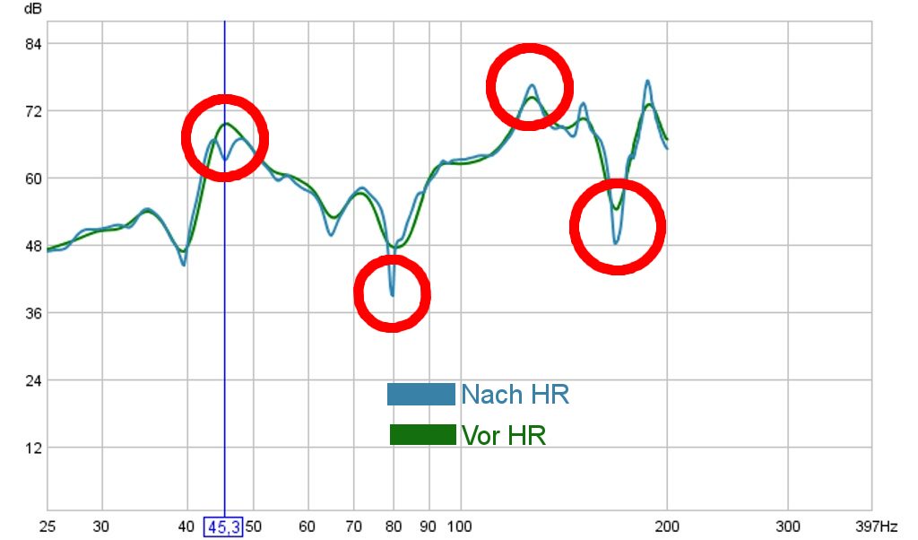

So, hab heute wie erwähnt den HR für 46Hz gebaut. Ich hab schon verstanden, dass ich erst mal andere Maßnahmen ergreifen soll (Lautsprecher umstellen, Corner Trap, etc.). Aber da die Kiste ja schon fast fertig hier rum stand, hab ich mir heute den Spaß erlaubt. Auch, um mal erste Erfahrungswerte zu sammeln.
Ergebnis: Wie ich die [g=349]Frequenz[/g] gefunden habe war reiner Zufall (alle Berechnungen mit dem Online-Rechner ergaben vollkommen andere Werte). Die Dämpfung war zuerst nur minimal. Dann habe ich das Dämmmaterial entfernt und konnte die Kurve etwas nach unten biegen, siehe Graph. Gegenhören mit einem Sinusgenerator ergab dann auch subjektiv eine Verbesserung, aber nur eine leichte (statt einem starken Dröhnen habe ich nun ein leichtes Dröhnen...)
Außerdem zieht der HR mir die 80Hz schmalbandig stark runter. Ich denke das liegt an kleinen Löchern die schon vorher im Boden meiner Plattenkiste waren (aus der hab ich den HR ja gebaut). Zuerst habe ich die Kiste nämlich auf so Filzfüßchen gehabt, da wurden die 80Hz noch krasser runtergezogen (wohl weil dann ein Freiraum zwischen den Löchern und dem Boden des Zimmers war). Verstehen tu ichs nicht, aber egal.
Die anderen Peaks die ich bis jetzt hatte, wurden sogar verstärkt. Abhören mit dem Sinusgenerator erbrachte aber, dass mich de facto nur die 127Hz stören. Mit Hilfe der Formeln aus dem Forum habe ich errechnet, dass ich Dämmaterial mit einer Stärke von 108cm(!) und dem gleichen Abstand zur Wand verwenden muss. Das wären über zwei Meter in den Raum rein! Kann das denn stimmen? Das ist in meinem kleinem Zimmer natürlich nicht möglich.

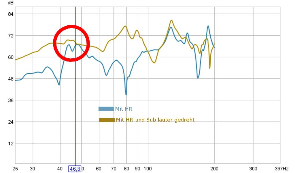

So, da bin ich wieder und berichte die ersten Ergebnisse von Schritt 1 (Speaker umstellen). Hab jetzt den Schreibtisch weiter Richtung Raummitte gezogen, so dass die Speaker weiter weg von der Wand sind. Subwoofer kam dann hinter den Schreibtisch (war davor daneben).
Ergebnis: Nix :(
Aber, ich hab dann mal mit den Einstellungen des Subs rumprobiert. Hab ihn mal lauter gedreht und siehe da, mein [g=357]Peak[/g] bei 46 Hz ist weg! Wie dass denn??
Dann habe ich die Phase des Subs mal invertiert und siehe da, mein [g=357]peak[/g] bei 127Hz ist weg! Wie dass denn???
Im Ernst, das Dröhnen ist nun weg. Ich kann mir aber den Effekt nicht erklären. Versteht das hier jemand?
Ich hör mir jetzt mal beide Varianten ne Weile an (mit Phase invertiert und ohne). Will verhindern, dass ich plötzlich zu wenig [g=118]Bass[/g] habe. In der Magengegend hab ich jetzt ein angenehmes Druckgefühl, aber darüber ist es evtl. etwas seicht. Ich meld mich.

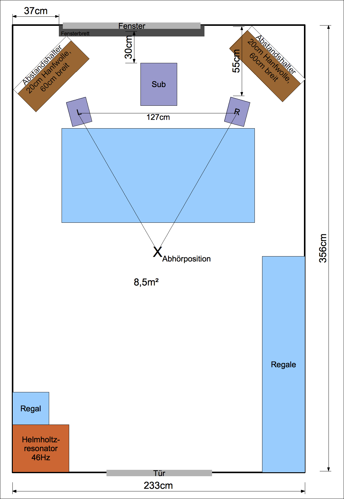

So, anbei mein neuer Plan für den Raum und Absorber. Ich will die Absorber so wie hier beschrieben bauen:
Wie in der Skizze zu sehen, lässt sich der linke Absorber wegen dem Fensterbrett nicht ganz an die Wand ranschieben. Kann ich ihn so aufstellen oder ist das eher kontraproduktiv?

.... das sieht doch gut aus(fürs erste ;-))! Gute Ausmaße für die Corner Traps nur halt zu wenige! Das mit dem Sub kann ich Dir auch nicht erklären aber ich denke mal so hast Du Punkt eins abgeschlossen.
Ich weiß jetzt ja nicht wie weit Du deine Lautsprecher verschoben hast - bei mir hat das in soweit viel gebaracht, als das sich beim mir die Bassproblezone bei ca. 50 - 80 Hz mit -15db verschoben hat zu ca. 90 - 120 Hz und sich somit viel besser beheben hieß.
Aber dein Problembereich sieht jetzt auch eher bekämpfbar aus :-)
Hirnsieb:"Mit Hilfe der Formeln aus dem Forum habe ich errechnet, dass ich Dämmmaterial mit einer Stärke von 108cm(!) und dem gleichen Abstand zur Wand verwenden muss. Das wären über zwei Meter in den Raum rein! Kann das denn stimmen?"
Das stimmte! Nur musst Du bedenken, das diese Berechnung dir die Optimale Materialstärke ausspuckt. Optimal bedeutet eine Dämpfung von 100% und so hoch sind ?unsere? Ansprüche nicht... oder? Zeigen kann uns das aber das wir in so tiefen Bereichen halt nur mit zb. sehr großen HRs wirklich weiter kommen oder mit anderen kombinierten Maßnahmen.
Hirnsieb:"Wie in der Skizze zu sehen, lässt sich der linke Absorber wegen dem Fensterbrett nicht ganz an die Wand ranschieben. Kann ich ihn so aufstellen oder ist das eher kontraproduktiv?"
Das passt schon. Im allgem. würde ich immer mal mehrere Varianten von Aufstellungen bei Absorbern versuchen - mal direkt an die Wand dann 30 cm 60cm 90cm weiter weg oder so ähnlich + ganz andere Positionen ->immer wieder Messen und sehen was sich verändert und so die beste Stellung rausfinden. Besonders bei Breitandabsorbern(Plattenschwingern)
???Welche Ausmaße hat den Dein HR? So groß kann der ja nicht sein oder? Und dann mit Löchern ?? Hm.....
Weiter so.... das machst Du schon richtig... schön was versuchen messen versuchen messen usw. das + ordentlich Hintergrundwissen + viel Rockwoll bringt einen zum Ziel!

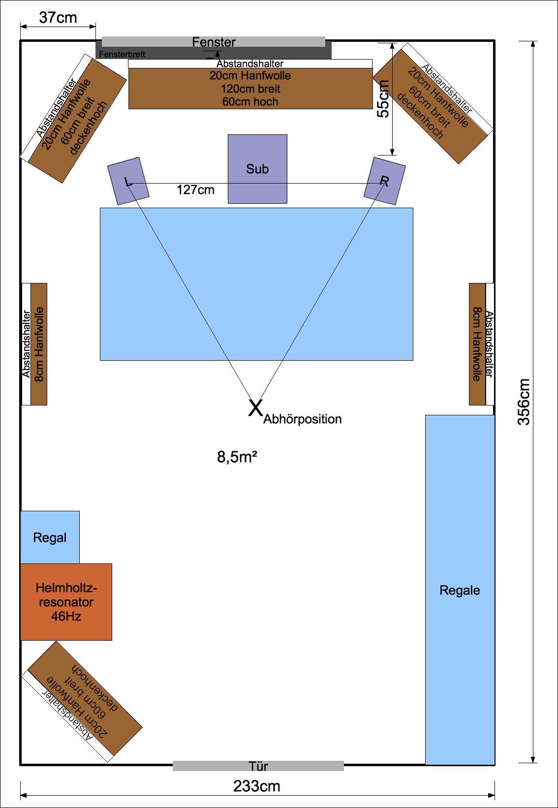

So, die Rahmen der Absorber sind bereits gebaut, morgen kommt das Dämmmaterial. Anbei der aktuelle Plan.
Habe jetzt auf Anraten von SOUNDmig noch eine dritte Corner-Trap hinzugefügt. Außerdem werde ich rechts und links vom Abhörplatz per Spiegelmethode Absorber mit je 8cm Dämmmaterial hin hängen. Direkt hinter den Sub kommt ein fetter Absorber mit 20cm Dämmmaterial, genauso dick wie die Corner-Traps.
Ich hätte dann noch 6 Hanfmatten übrig (je 120cm x 58cm x 4cm). Was würdet ihr empfehlen soll ich damit machen? Rückwand dämmen? Über der Abhöre dämmen? Was ganz anderes?
Ehrlich gesagt würde ich den Platz an der Decke gerne auslassen, denn ich hasse es in die Decke zu bohren... (wie bereits erwähnt, ich bin völlig untauglich als Handwerker) Oder komm ich um die Decke nicht rum?
