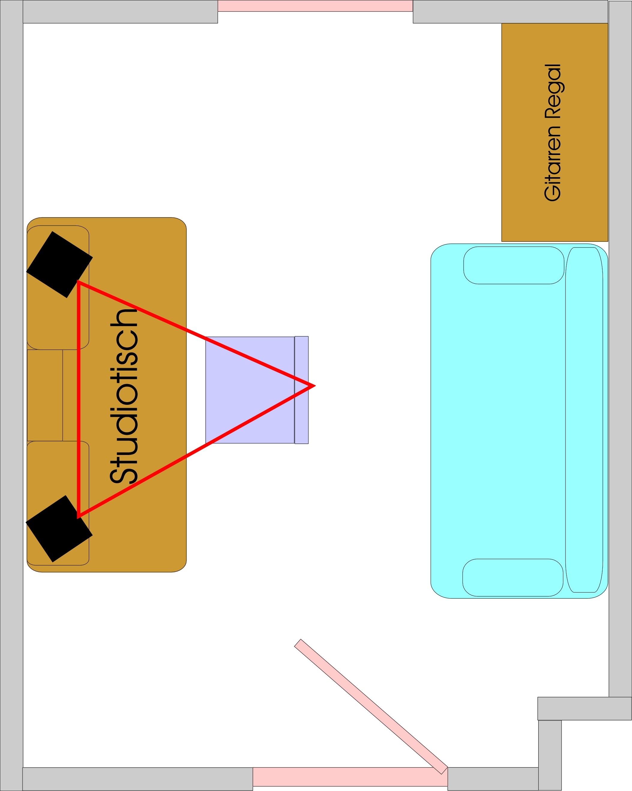

Hallo Bert4,
habe mal eine Skizze angehängt wie der Raum aussieht und wie ich meinen Tisch stellen möchte.
Tisch vor dem Fenster ist nicht gut da ich dieses öffnen möchte - Tisch vor der Tür ist blöde da ich dann soweit zurück müsste damit die Tür noch aufgeht .
Alle Maße in der Skizze sind natürlich Innenmaße !!
Black

Wenn es sonst keine andere Möglichkeit gibt, wird der Tisch so bleiben müßen.....
Wobei ich anmerken möchte, das dein großer Tisch auch Reflektionen verursachen wird,
und somit den FG verbiegt.
Alternative wären Boxenständer...
Aber es gibt genügend Threads wegen Tischreflektionen. ( kannst ja selbst entscheiden)

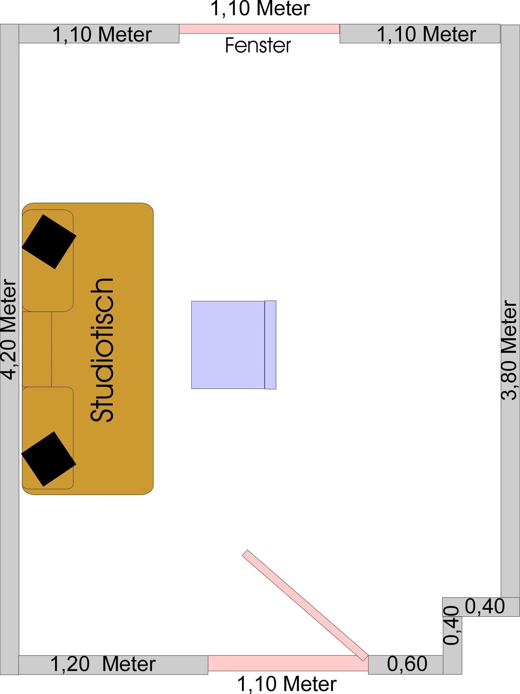

Hi Bert4,
1.) Was würde es denn ca. kosten wenn ich alles kaufen muß und was ca. wenn ich vieles selber mache ?? - Habe mir über die Kosten noch keine Gedanken gemacht.
2.) Ich bin Feinmechaniker Meister und Heimwerker - habe also eine kpl. ausgestattete Werkstatt mit Kreissäge, usw. usw. - also an meiner handwerklichkeit und meinem Maschinenpark sollte es nicht scheitern.
3.) Ich kann alle Ecken freilassen für Absorber wenn nötig.
4.) Es wird hauptsächlich gemixt und auch aufgenommen wobei bis auf Gesangsaufnahmen alles über POD X3 / USB aufgenommen wird , oder über Programm wie z.B. Schlagzeug - für Gesang dachte ich an einen mobiler Absorber- und Diffusor - der kommt aber später.
5.) Habe noch eine Skizze angehängt was ich noch reinstellen wollte.
Gruß Black

Nabend black,
also das mit dem Fenster soll doch das geringste Problem sein oder? Es gibt z.B elektrische Fensteröffner zum nachrüsten. Und mit 150€ ( aufwärts ) noch recht erschwinglich. Ich würde diesen kompromiss an deiner stelle eingehen.

moin,
google mal einfach nach elektrische fensteröffner. Es gibt da unterschiedliche varianten, sowohl für kippfunktion als für Flügelfenster mit langen hub. Also 900 mm Hub hab ich schon gesehen.
Ich habe damit ja auch keine Erfahrung aber ich versuch dir nur anregung zu geben wie du vieleicht doch zu deinem perfekten Raum kommst. Schall ist leider sehr kompromisslos, und die Physik kannst du leider nicht austricksen.
Zum Thema Kosten kann man schlecht was sagen. Jeder Raum ist individuell und bedarf unterschiedliche Maßnahmen. Dann kommt es natürlich auf das Material an was du verwendest. Rockwool sonorock oder isover, welche holz, welche werkeuge besitzt du bzw muss du kaufen.
Ich habe für meine eckabsorber mit rockwool sonorock geplant und komme bei einer raumhöhe von 2.50 auf Ca 100 Euro pro ecke. Rockwool sonorock, holz, Folie, stoff, laminat zum verblenden.
Pro HHR oder Plattenresonator kannst du Ca. 20 - 30 Euro rechnen.
Für die erstreflecktion kommt es drauf an ob du das aus Mineralwolle bauen willst oder ob du eine Basotect Lösung wählst. Die selbsgebaute Variante ist natürlich günstiger. Ich werde wohl basotect verwenden da ich meinem Wohnzimmer mische.
Edit:
Nochmal das Thema Fenster, je nach optimalen abhördreiceck hast du eventuell auch die Chance dein Tisch nicht ganz ans Fenster zustellen. Dann benötigst du natürlich ein Paar stative um die Abhöre trotzdem so nach wie möglich ans Fenster zu bekommen. Aber so hast du eventuell ne chance dein Fenster von hand zu öffnen.
