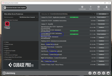

Hi,
nach einer Neuinstallation von CB 11 habe ich auf einmal beim GA 5 SE KEINEN Content mehr.
Ich habe unten ein Bild gepostet, indem man sieht, dass zwar das Hauptprogramm (Instrument) vorhanden ist, nicht aber der Content. Betrifft ebenfalls auch Halion, Padshop & Retrologue.
Wie man auch an dem Bild sieht ist jedoch der Content anderer Programme sehr wohl zu sehen.
- Steinberg* antwortet seit gefühlten 100 Jahren überhaupt nicht (business as usual)
- Den Ordner "Content" gibt es überhaupt nicht, wenn ich versuche diesen über "Programme/Steinberg*/" zu finden (sonst hätte ich via Library Manager alles umgestellt, aber Pustekuchen)
- Alles ist auf dem neusten Stand upgedatet (incl. eLicenser)
Irgendwo hab ich doch nen groben Denkfehler, oder?

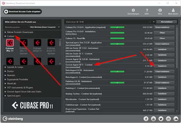

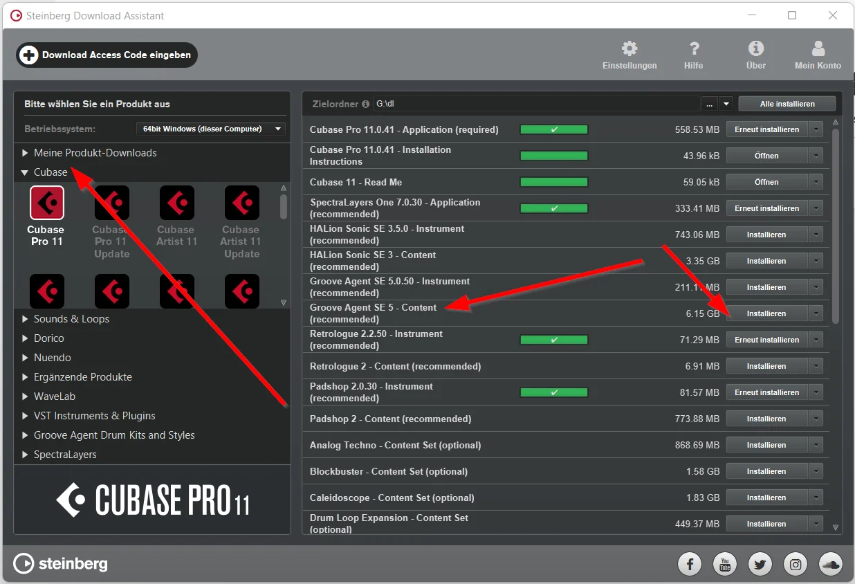

Unter dem Punkt "Meine Produkt-Downloads" gibt es den Punkt "Cubase". Wähle dort "Cubase Pro 11", dann findest Du auf der rechten Seite auch den Content des GASE5.Steinberg Download Assistant.png
...und lass Dich nicht von dem Status "Erneut installieren/installieren/öffnen" irritieren. ;-)

@solokeyboarder vielen Dank, Brrrudah, hat super geklappt (vor allem: WIE EINFACH, ich ÄSÄL :roll: )
