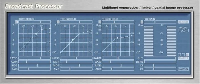

RANDNOTIZ+OLDIE+FREEWARE+TIPP:
Ein klirrarmes VST Kompressor Plug-In (jb_broadcast.dll) mit Profil-Möglichkeit, das ich seit Jahren (2007)
immer noch für Podcasts und zur Auffrischung alter Aufnahmen verwende und empfehlen kann ...
Broadcast by Jeroen Breebaart
