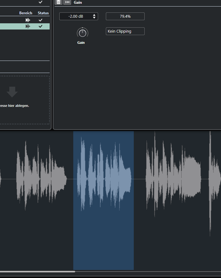

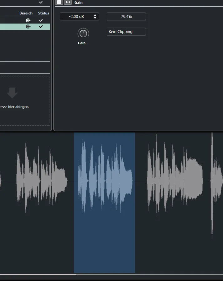

Ich mache das auch mal ganz gerne so, dass ich die Vocal Spur manuell bearbeite und den Gain von lauten Passagen manuell herausnehme.
Aus so....
...ich dann machen so:
Aus so....

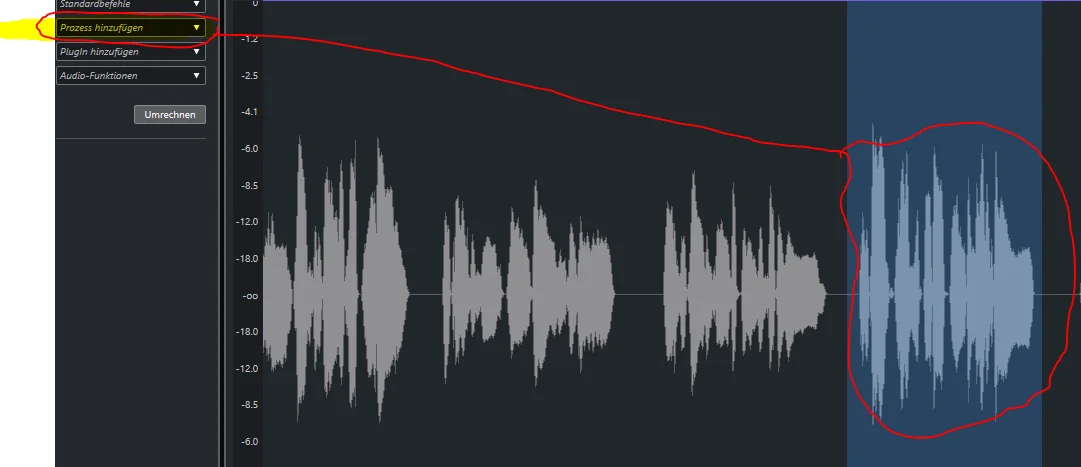

Tipp hierzu:
Du kannst dir dafür auch ein schnelles Makro bauen im Cubase als Preset. d.h. mit Auswahlbereich Werkzeug direkt im Arrange die WAV markieren, Shortcut auslösen, done. Braucht man nicht mal mehr den Audio Editor oder das F7 DOP öffnen... Geht damit schneller als wenn man da mit Gain Automation oder Clip Volume Anfassern herumfuhrwerkt.

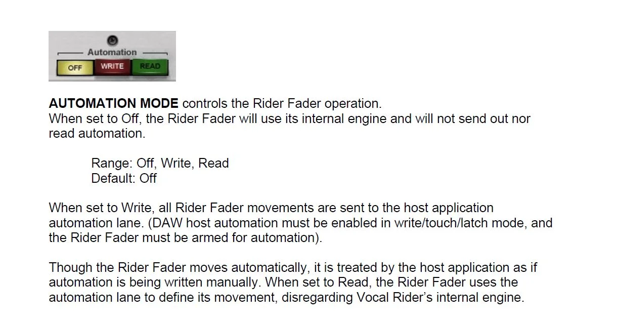

hab jetzt den Vocal Rider ausprobiert:
Na ja...
funktioniert so weit, aber wenn ich die Automatisierungs-Daten mitschreibe, automatisiert er den Fader vom Vocal Rider und nicht den Fader vom Kanal selbst, d.h. wenn ich den VocalRider wieder entferne, ist die Automatisierung auch wieder weg, ich muss daher zuerst die Auto-Daten in eine Spur vom Kanal-Fader kopieren. Ich glaube nicht, das das so gedacht ist, irgendwas mache ich falsch.
Außerdem fängt er bei Nicht-Vocal-Material einen Takt zu spät zu arbeiten an. Strange....
Werde mal den Hersteller kontaktieren.
Reaktionen: Gast92251
Deswegen lassen wir den Rider entweder immer drauf oder printen / rendern wir die geridete Spur und verwenden sie anstelle der originalen, dann sollte es passen.
Na ja...
Der VR liegt ja vom Signalfluss her, im Regelfall, direkt als erstes nach der Region/Clip/Event WAV im Arrange, also vor allen anderen Effekt Inserts.
Den eigentlichen Volumefader des Kanalzugs nimmt man eher ja für Mixing-Leveling-Aufgaben.
Wie @muffy es verpostet hat, VR immer einfach drin lassen oder als Audio fest mit einrechnen.
