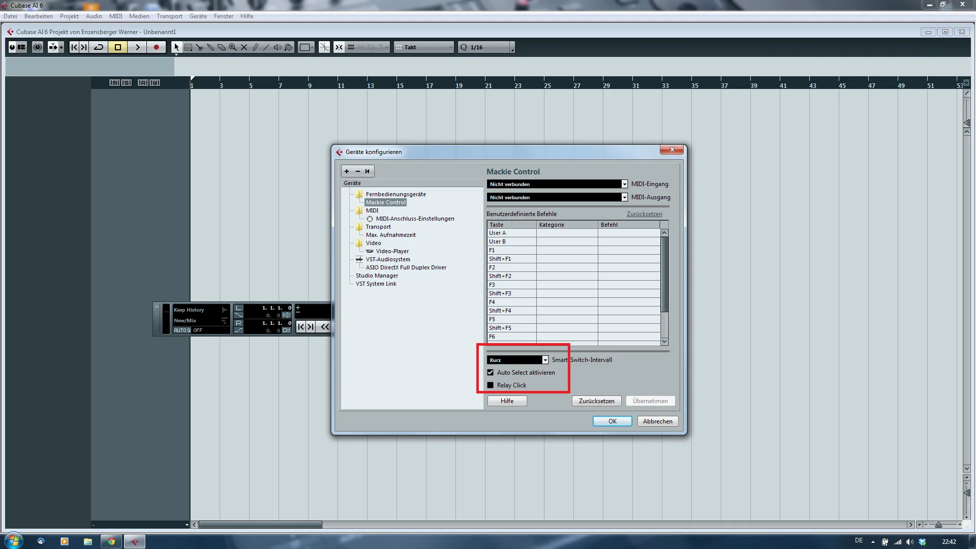

hab mir ein Mischpult gekauft - ein Allen&Heath Qu32.

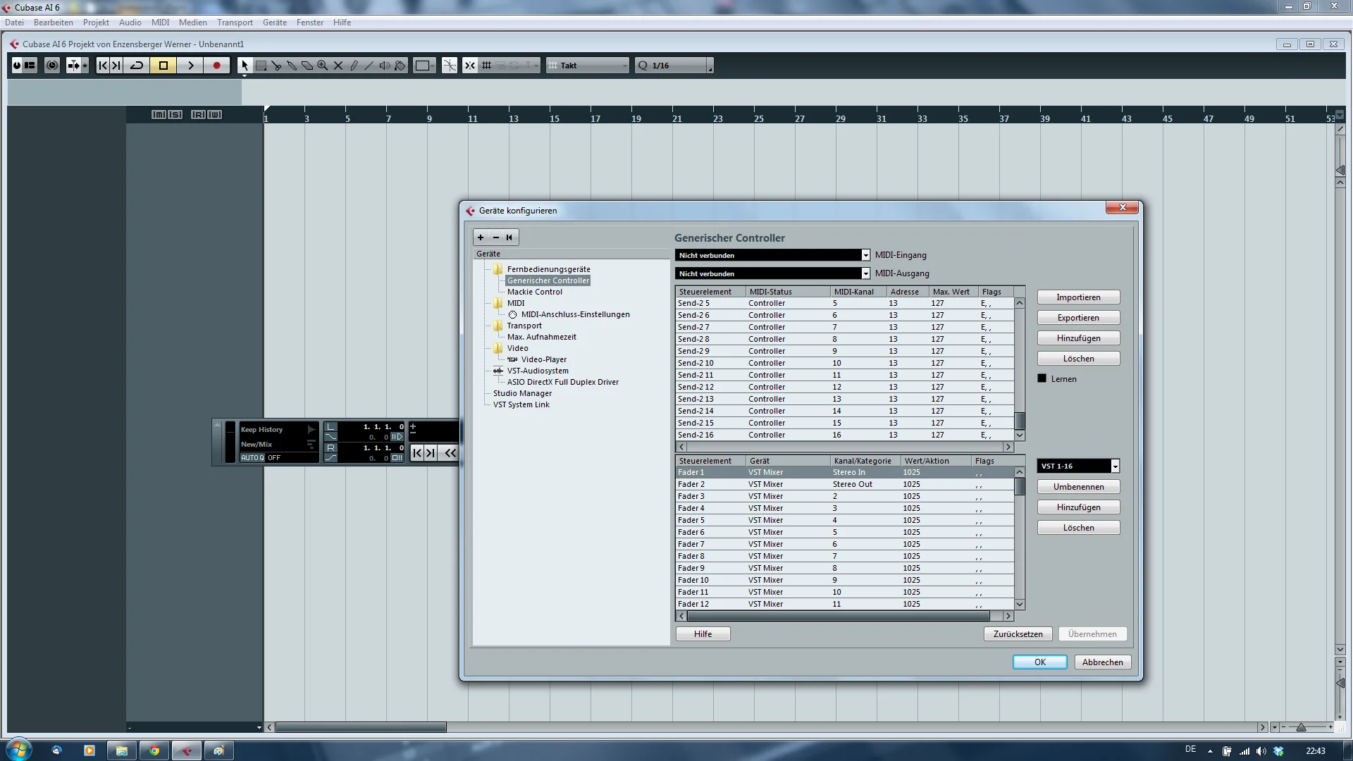

Leider funktionieren da die Mackie Control nicht, also habe ich einen Generic Controller genommen und ihn selber mit der Lernfunktion programmiert.
Alles funktioniert bis jetzt, aber die Auto Select Funktion eben nicht.
Sprich ich will Cubase und dem Controller beibringen, das wenn ich den Fader auf dem A&H 5 bewege Cubase in die Spur 5 schaltet.
Beim Macki Control also in Gräte konfigurieren + Mackie control, da kann man anklicken Auto selct

@raziel28
so sollte es funktionieren, das meinte ich mit dem Satz

Vielleicht noch im Anhang, was ich machen will. Wo ich aber die Funktion noch suche.
