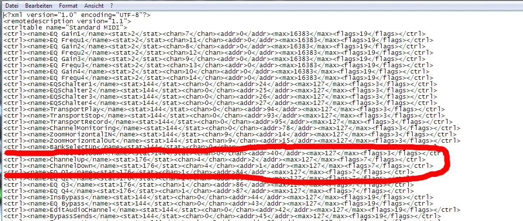

Dazu müsst ihr die Generic Remote XML aus Cubase exportieren und mit z.B. Wordpad aufmachen und folgende Zeilen selbst editieren.
Diese Zeilen sind aus meiner Cubase Generic Remote XML für die BCR2000 aus dem Link in meiner Signatur:

1. In den Dateien heissen manche sachen leider anders --> ich denke das ist kein Problem. Ich suche eben statt ChannelUP / ChannelDown: "ChannelNext" und "ChannelPrev". Das ist kein problem, oder?
2. Die Daten aus der 1. Datei habe ich GENAU SO in der XML gefunden und geändert.... schien o zu sein..?

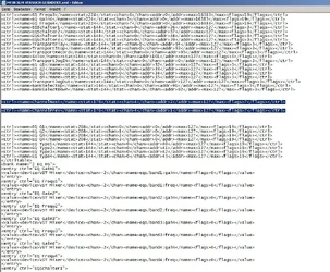

JPEG Teil 1: Was ich geändert habe.

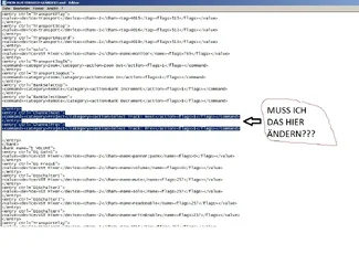

JPEG Teil2: Was ich auch geändert habe, was aber nicht funktioniert hat! da stehen ja ganz andere Sachen... :(

Hallo!
Nein, das ist kein Problem, aber die Namen der Controller - Quellen (alles was in ctrtable bis /ctrltable steht) müssen auch unten bei den Bänken gleich sein wie die Quellen oben .
Meinen beiden jpgs sind einmal oben die Quellen und unten für eine Bank (alles was unter bank name= bis /bank steht).
Die Bänke sind die Generic Remote Pages von Cubase!

3. Die 2. File konnte ich leider so nicht finden. habe zwar was anderes gefunden und das geändert aber das war wohl leider falsch....
Bearbeite erst mal nur eine Page (das was zwischen bank name und /bank steht.
Das ganze kopierst du nacher noch in deine anderen Bänke (Pages).

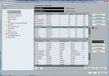

Nein, das ist nicht richtig dort muss das spezielle rein, das kann man im Cubase GR Editor nämlich nicht zuweisen!
Ich habe es jetzt mal für dich konfiguriert (hat mich wieder ne halbe Stunde meines Lebens gekostet ;-) ).
Anbei wieder ne MP3, die eigentlich ne rar ist und du in rar umbenennen musst mit allen files drin.
Und noch ein jpg wie das in der Cubase Generic Remote aussehen muss.
Ich habe aber nur die erste Page der Generic Remote für dich angepasst (ich nutze den Kore Controller zu selten).
Dort kannst du aber alles für deine XML rausholen.
Ganz wichtig ist das die Flags in der Cubase Generic Remote richtig stehen, sonst kannst du nicht durchsteppen.
