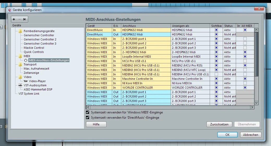

Zudem habe ich noch ein kleines Problem, was jetzt nicht mit deinen "Maps" zu tun hat. Ich hatte das Problem schon bei dem Mackie Control Template. Wenn ich z.B. mit meinem Kore 1 ein Band vom Channel EQ einschalte, dann spielt er gleichzeitig eine Note von dem Plug-In, das gerade in der Spur geöffnet ist. Vielleicht liegt es daran, dass ich den Kore 1 auch als Audiointerface* benutze. So habe ich auch das Problem, wenn ich eine Note bei meinem Synthi spiele, dass er dann die Note vom Plug-In spielt und dass er zudem z.B. in Cubase eine Spur höher geht oder die Spur auf Mute schaltet. Ich drücke also eine Taste auf dem Synthi (das an den Kore 1 angeschlossen ist) und kann damit ein Plug-In spielen und gebe aber gleichzeitig ein Befehl an Cubase weiter.... kann mich nicht erinnern, dass ich das programmiert habe. Dies habe ich nur, wenn ich ein Template in Cubase hinzufüge wie "Mackie Control" oder das von Beatback.
Kann mir da jemand weiterhelfen?
Grüße
Kraftschluss
Du muss unter den Midioptionen das "all Midi inputs" häckchen beim Kore Midi In wegmachen.
Sonst kommen die Notenbefehle, die eigentlich zur Steuerung da sind auch auf deine neu angelegte Midispur...

Danke Beatback für die schnelle Antwort! Habe bei "all Midi inputs" das Häckchen weggemacht. Leider bin ich mit der Lösung auch nicht ganz zufrieden. Folgendes geschieht dann:
Ich kann alles beim Kore steuern, ohne dass ich ein "Plug-In Sound" in der Spur höre. Das schlechte daran ist jedoch, dass ich dann auch nicht mehr mit meinem Keyboard die Plug-Ins spielen kann (das an Kore 1 mit Midi angeschlossen ist).
Gibt es eine Lösung, mit der ich mit meinem Keyboard die Sound der Plug-Ins spielen kann (Halion, Moog*) und mit Kore 1 nur die Plug-In Regler der Inserts (z.B. Kompressoren, EQ) steuern kann?

Ja, du hast ein Problem da der Kore Controller den Physikalischen Midi In mit den Controllerdaten Mischt und nur diese Midisignale auf einem Eingang in Cubase reinkommen.
Alternativ kannst du dir vielleicht ein 2. Midi Interface zulegen.
Es gibt da schon günstige Midi to USB Lösungen.
Dann könntest du nur den Kore Controller zum steuern nehmen und hättest trotzdem noch dein Keyboard bei den "all Midi ins" und könntest unabhängig die VSTi s spielen.

Komisch finde ich jedoch immer noch, dass ich mit meinen Keyboard Tasten bei aktivierten Mackie Control Template oder auch bei deinem speziellen Kore Template einen Befehl an Cubase weitergebe. So drücke ich z.B. ein "C" auf meinem Keyboard und er muted z.B. meine aktivierte Spur. Kann ich das wenigstens abschalten? Es muss wahrscheinlich auch am Kore liegen....
Der Kore Conroller mischt seinen Midi Eingang mit den Controllerdaten.
Die Mackie Control sendet ja auch nur Notenbefehle zum Muten von Kanälen, deswegen.
Du müsstest dir also noch ein 2. Midi Interface holen an dem du dein Midi Keyboard anschliesst.
