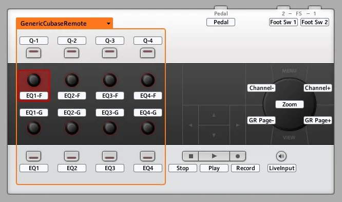

1.Cubase GR Page:
Channel EQs obere Encoderreihe Frequenzband 1-4, untere Gain 1-4
Taster über oberer Encoderreihe Q1-4 zwischen Max und Min umschalten
(z.b.für Frequenzsweeps um die Resonierenden Frequenzen zu entdecken)
Taster unter unterer Encoderreihe schaltet die Bänder 1-4 ein oder aus.

Du kannst mehrere Pages auf dem Kore Controller wählen, ich habe die Ableton* sachen auch noch drin gelassen.
Du musst die GenericControl Page auf dem Kore Controller wählen wenn du die Configuration mit dem Editor reingeladen hast.
Wenn du einmal die Generic Control Page im Kore Controller wählst, wird sie beim nächsten View drücken auf dem Controller sofort angewählt.

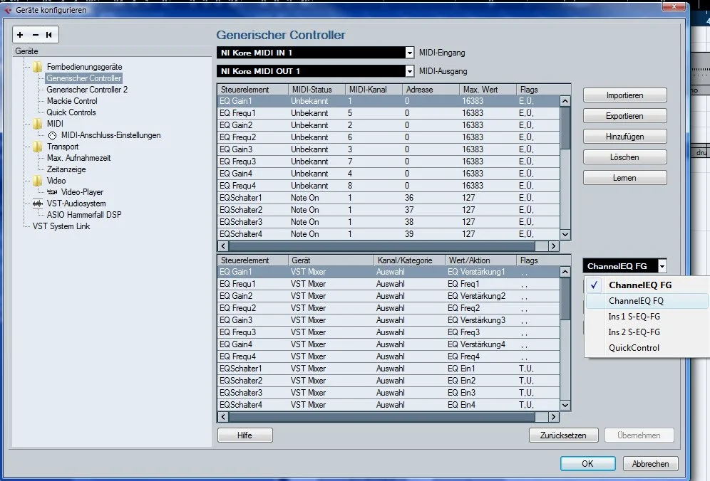

Du solltest in Cubase das Kleine Window für den Generischen Controller offen haben.
Dort siehst du die aktuelle Page die du mit der GR+/- Taste des Kore Controllers wählen kannst.
Ich habe eine 2. Page im Cubase Generic Remote wo du F und Q auf den Pots hast.
Hast du die nicht?
Dort sollte auch ne Page für Quick Controls und eine für den Studio EQ wenn er sich auf dem selektierten Kanal im Insert 1 befindet auftauchen.
Du kannst selbst auch noch Pages für andere Plugins hinzufügen.
Ich würde das erstellen der neuen Page in Cubase machen aber dann in Word Pad die XML editieren und die Parameter von Hand kopieren, das geht schneller als in Cubase.

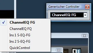

So sind die GR-Pages angeordnet:
1.Page ChannelEQ mit Frequenz und Gain
2.Page ChannelEQ mit Frequenz und Q
3.Page Studio EQ im Insert 1 des selektierten Kanals
4.Page Studio EQ im Insert 2 des selektierten Kanals
5.Quick Controls
Die Enter und Escape Tasten (Kore 1 Controller) sind zum Umschalten der GR Pages.
Die Generische Controller Auswahlbox bekommst du mit Cubase->Geräte->GenerischerController.

Du brauchst die Pages nicht in Cubase wechseln, dafür habe ich die Enter und Esc taste des Kore Controllers angelernt. Sie schalten hoch und runter in den Generic Control Pages.
Vorteil:
Bei jedem Wechsel der Generic Control Pages in Cubase wird auch gleich der eingestellte Datensatz von Cubase an den Kore Controller gesendet und du erkennst auf anhieb was eingestellt ist.
Beispiel: Channel EQs
Wenn du auf dem Kore Controller die Tasten Control / Sound betätigst schaltet Cubase im Arrangemtwindow die Spuren hoch und runter (habe ich im Generic Remote für alle Pages so angelernt).
Beim durchschalten siehst du sofort welches EQ Band eingeschaltet ist (Kore Button LEDs) und wie die Bänder eingestellt sind (Helligkeit der LED Kränze).
Das kann man mit den Pages im Kore Controller so nicht lösen nur mit den Pages im Generic Remote.

aber echt komisch: bei mir steht in der generic control page auswahl in Cubase
1. Vst channel eq
2. ins 1 studio eq
3. Master studio eq
4. Quick controls.
hab ich da ein falsches preset geladen?
Nein, hast du nicht ich habe die Pages noch mal geändert.

Du musst erst mal dem Kore Controller beibringen 14Bit messages auf den Pots zu senden damit du eine höhere Auflösung (nicht die Standard CCs mit 7Bit) hast.
Gerade bei den EQs ist das wichtig.
Und schliesslich musst man sich dann noch mit der Cubase Generic Remote Zicke auseinander setzen, damit man das alles versteht wie das Funktioniert.
Der Lohn ist dann, das man sich alle Pages für jeweilige Situation anpassen kann.
Es hat auch länger gedauert, bis ich den Zoom* (müssen 2 Messages gesendet werden für Links /Rechts) auf das Kore Rad und die Transporttasten den Kore Controllers richtig angelernt bekommen habe.
Dazu hatten einige User hier noch ein paar Tipps mit den Flags, ohne die es so nicht funktioniert hätte.
