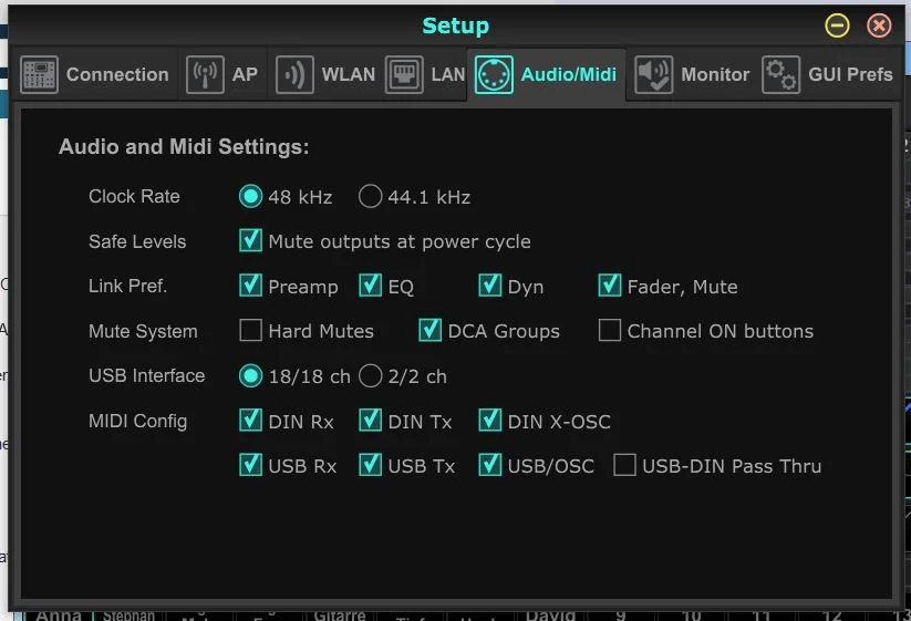

Gute Frage, in dem Setup finde ich dieses:
Möglicherweise ist hier etwas falsch ...
Benützt jemand XR18 mit X-Touch?
mein arbeitskollege im proberaum... der ist aber gerade in urlaub.
ich würde die kontrolle dafür nicht unter midi suchen. schau eher mal unter connection oder lan
