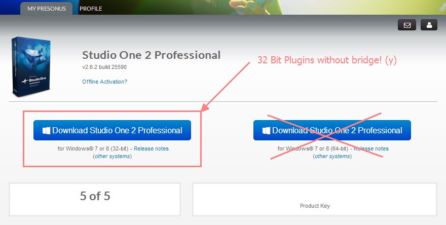

Aber dann könnt ihr nicht einfach jBridge irgnorieren, das die einzige Möglichkeit für die User bietet, ihre 32 bit Plug-ins weiter zu nutzen.
Der Satz ist einfach falsch!
Setzt Usern, die nicht alles lesen oder verstehen doch nicht solche Unwahrheiten in den Kopf!
(bzw hier ins Forum. Was solln denn die anderen denken? :roll: )
Das meinst Du jetzt aber nicht ernst, oder? Also, das mit dem Vorschlag auf dem Bild da?
:-o
Reaktionen: Tobbes
Meine Güte, muss man hier immer alles idiotensicher formulieren?
Also es ist die einzige Möglichkeit, Studio One 64 bit zu benutzen und dabei 32 bit Plug-ins zu verwenden.
Wenn das Problem doch nicht mit jBridge zu tun hat, wäre dies eigentlich viel schlimmer, da es dann wohl oder übel an S1 direkt liegt.
