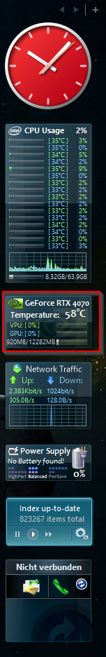

Ich habe die Temperaturen mit einem Gadget immer im Blick.
Das 8Gadget Pack und ein paar nette und nicht überladene Gadgets von Orbmuk2k
MyPhoneExplorer und das MyPhoneExplorer Gadget ist auch eine coole Geschichte, um auf Knopfdruck Termine, Kontakte, Fotos mit dem PC "local" über USB, Bluetooth oder Wireless mit einem Android Smartphone synchronisieren zu können.
Beim 8Gadget Pack würde ich die ältere Version 37 installieren.
Da hat die Uhr (siehe Screenshot) wenigstens noch die Stunden markiert, die neue Uhr hat nur Zeiger,
das sieht nicht so schön aus und ist schlechter ablesbar.
Die Temperatur meiner RTX4070 schwankt zwischen 45°C und 58 °C.
Das geht hin und her .. stört nicht weiter, nur dass Du Dich nicht wunderst, sollte es bei Dir auch der Fall sein.
