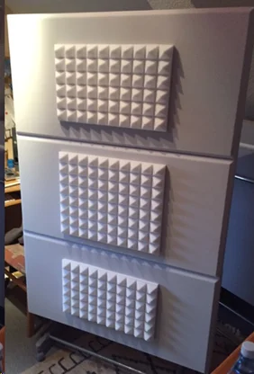

Halo Shadow Akustik Shield
Probiere hier auch gerne mal ohne Halo Shield, diese Screens produzieren gerne mal "komische" Erstreflexione (kammerfilterartige Effekte).
Muss bei dem nicht sein, kann.
Es gibt auch noch einen Unterschied, den Raum zu dämmen, zu, die direkte Umgebung um das Mikro zu dämmen.
Also, eine Grunddämmung des Raumes ist schon mal löblich.
Allerdings kann je nach Raum, der Raumklang auch aufdringlich sein, Kammfiltereffekte, oder der Raum klingt hohl.
Hier sind simple mobile Raumabsorber auf günstigen Garderobenständer eine gute Wahl.
siehe nächste Post
Reaktionen: Ash und Astronautenkost
Vorteil, ich kann je Raum, je nach Klangvorstellung und je nach Mikro das so stellen wie es am besten passt.
