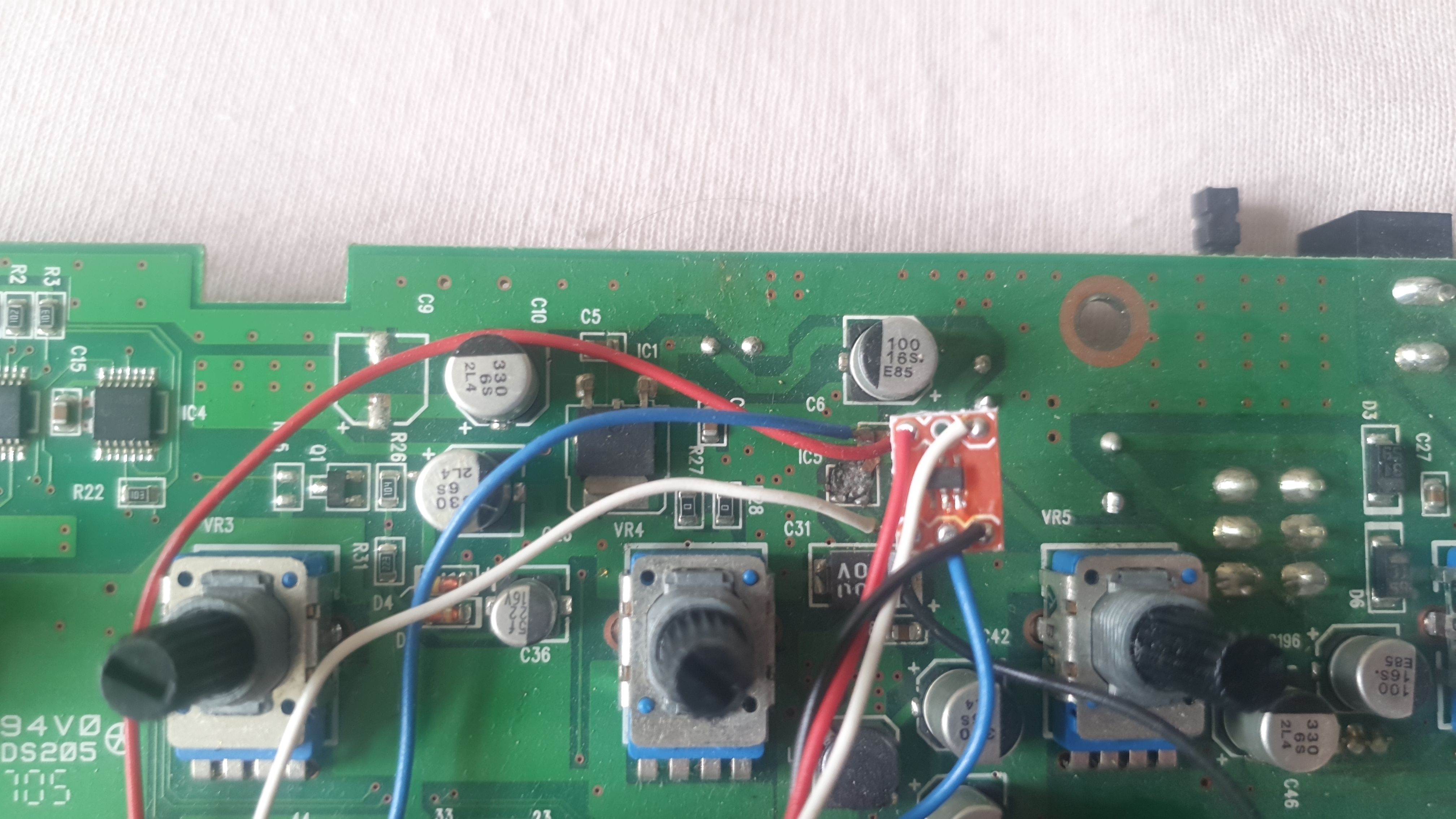

Gebratener Microkorg
Habe ihn leider nur zur Hälfte wieder hinbekommen, ich muss mich auch korrigieren. Es hat den IC5, Step Down Converter 8520f33mc, von der Platine geschmort, diesen hatte ich dann auf einer extra Platine neu verbaut und per Freiluftverdrahtung, siehe Foto, angeschlossen. Er lies sich so wieder einschalten und auch über das Keyboard spielen, allerdings blieben die fünf Parameter Edit Potis ohne Funktion, da hat wahrscheinlich die CPU noch einen defekt mit abbekommen. Habe es dann nicht weiterverfolgt und als Totalschaden hingenommen, aber so hatte ich dann ein Gehäuse für einen Microkorg mit gebrochener Frontplatte -> Glück im Unglück.
