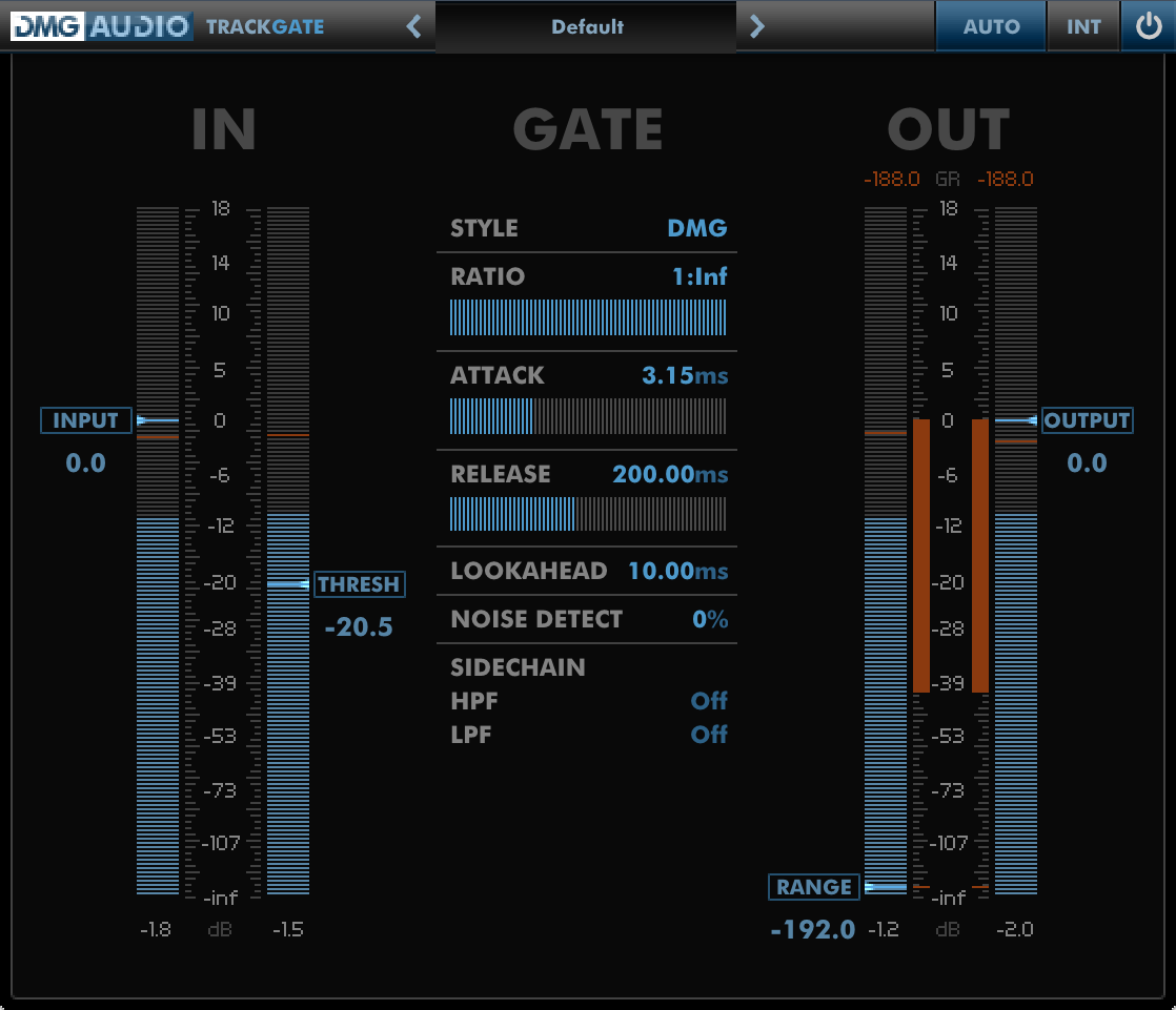

die trackserie von DMG audio ist recht empfehlenswert
könnt mir aber vorstellen dass es hier auch genug freeware (melda und co) geben sollte die den job erledigt.
