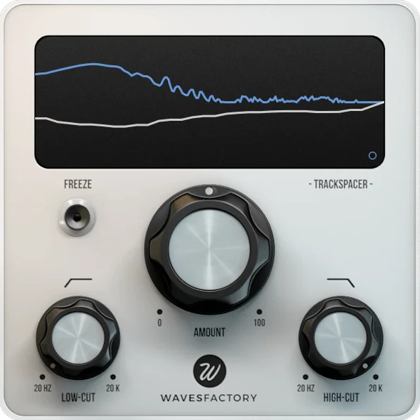

Ich weiß nicht genau, was du vorhast. Aber vielleicht ist der TrackSpacer geeignet?
Das ist kein Gate, sondern eher eine Art "Ducker", mit dem einem bestimmten Frequenzbereich sagen kann, er soll sich absenken - aich wie stark die Absenkung sein soll -, wenn ein bestimmtes Signal eintrifft. Das Ganze wird durch Side-Chaining erreicht.
EDIT
Ah so, gerade gelesen, was LM18 geschrieben hat. Dann scheint der TrackSpacer nicht das Gesuchte zu sein.

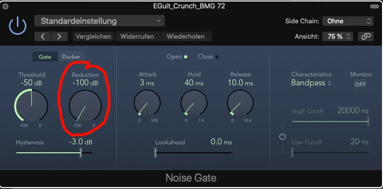

Der Dämpfungsgrad des "VCA" oder die Restöffnung wenn das Gate unterhalb des Threshold liegt.
Die Quetsche ist dann nie ganz zu...
Das hätte das Logic-Interne Noisegate schon zu bieten.
Der TE scheint also was Anderes zu wollen.

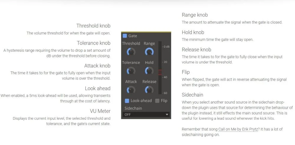

Das Kilohearts Plugin sieht super aus, aber wenn es stimmt, dass bei Logic die Reduction die gleiche Aufgabe erfüllt… um so besser!

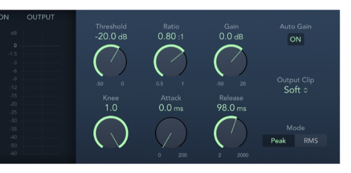

Richtig, Logics Gate hat das.
Aber du kannst auch einen > Expander dafür benutzen. Gibt es auch in Logic...
Ein Gate ist statisch und schneidet quasi technisch hart ab. (Mit dem Parameter Range Reduction kann man Leiseres durchlassen, richtig)
Ein Expander lässt sich frei vom Ratio einstellen und lässt (je nach Einstellung) noch leise was durch.
Beide gehören zur Gruppe der Regelverstärker.
Ich finde Expander meist besser, da man Zugriff auf Ratio hat, was je nach Material oft smoother klingt.
Logic Expander:
Logic Expander:
Super Tipp, werde es mal testen! Danke
