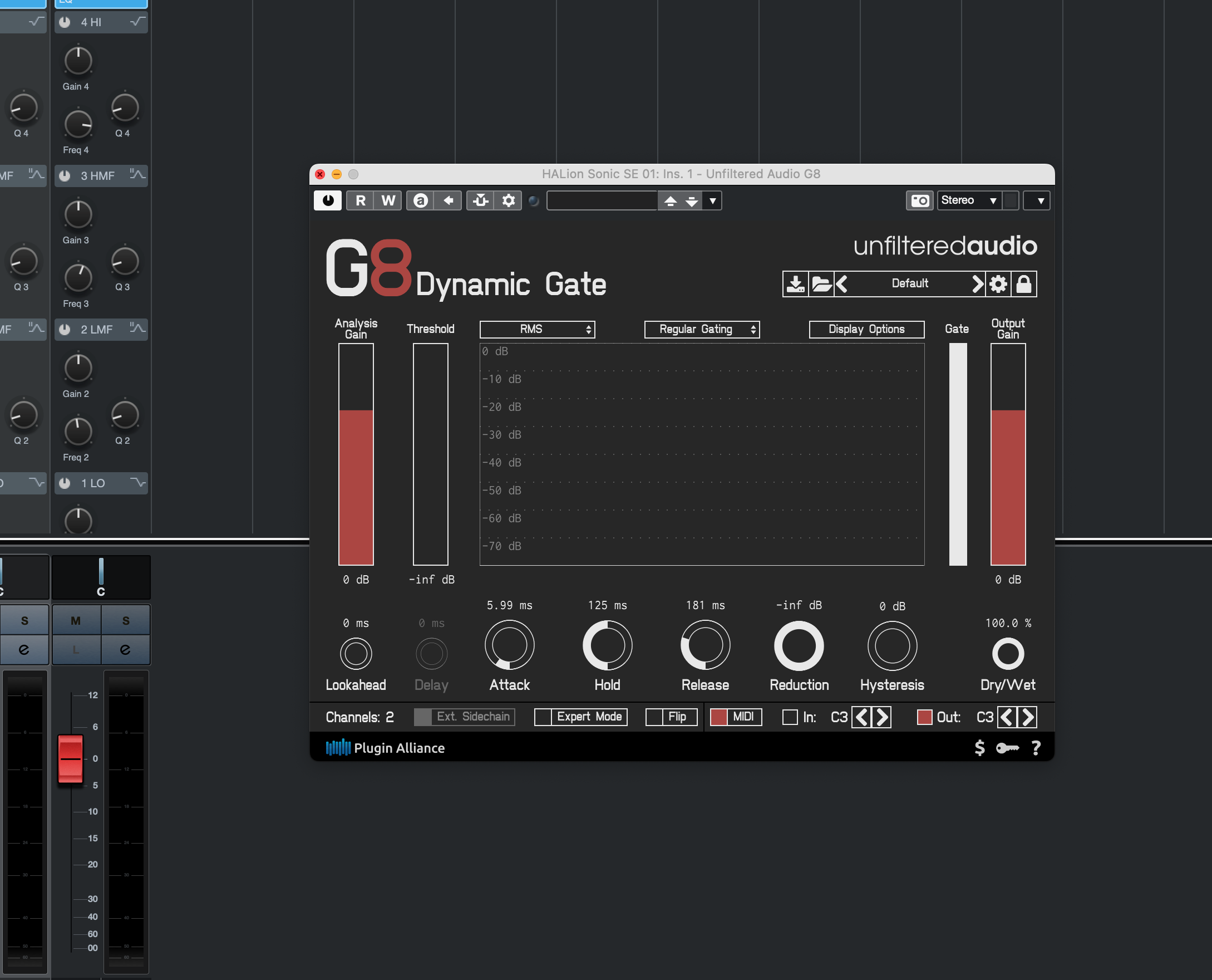

Ah ja. Hatte ich übersehen. Sieht allerdings bei mir ganz normal aus:
Wie auch immer, UVI Drum Replacer wäre noch was. Kann sicher auch Rhythmisches WasAuchImmer delektieren. Hat midi Out und sogar so eine Art AI eingebaut. Preis moderat.

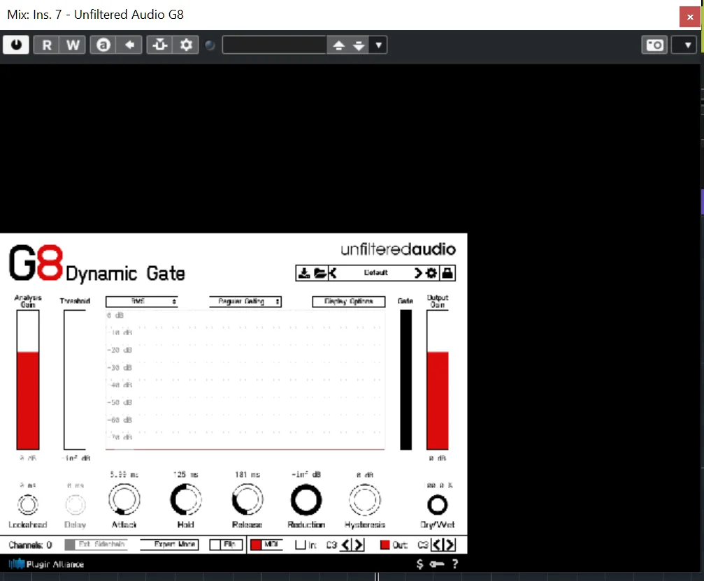

So schaut es mit Cubase 11 unter Windows aus:
Also für die Tonne :mad:;)

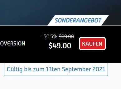

nur 3 EUR bezahlt
Prima. Für ne Apple und ein Ei..... (;
