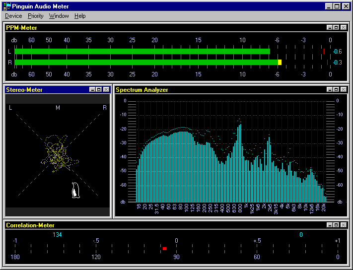

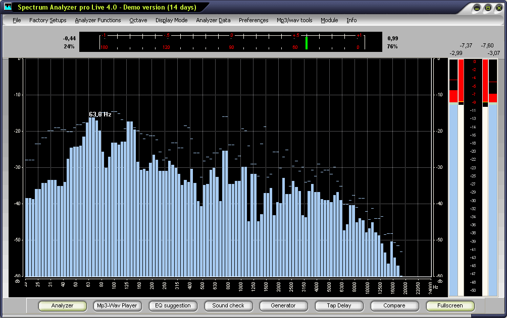

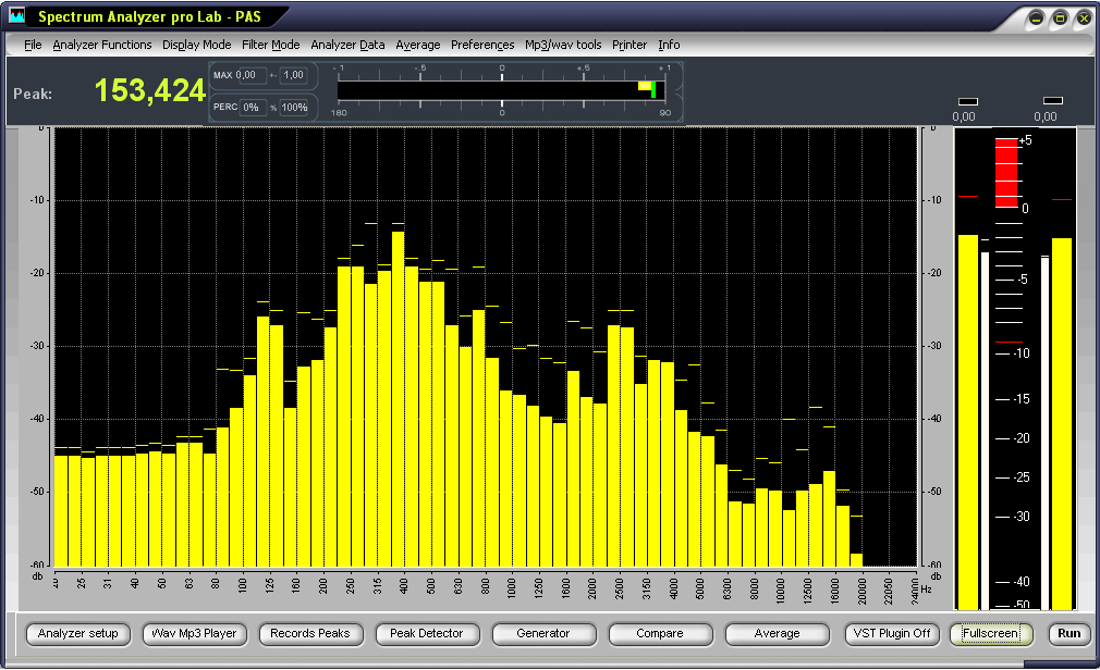

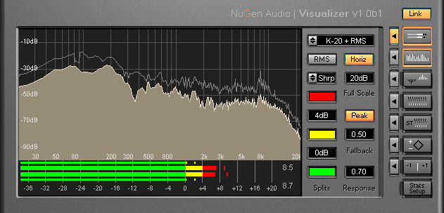

na mein frequenzspektrum im spektrumanalyser sieht auch wie ne sprungschanze aus ...
hier mal ein paar frequenzgänge bei schneller googlesuche.
aber ich muss auch sagen dass eine "steilere" kurve eher für elektronische genres typisch ist.
bei rock z.b. is die "sprungschanze" viel "flacher"
und bei klassik elektronica und experimental z.b. kanns total willkürlich im durchschnittlichen frequenzgang aussehen.
