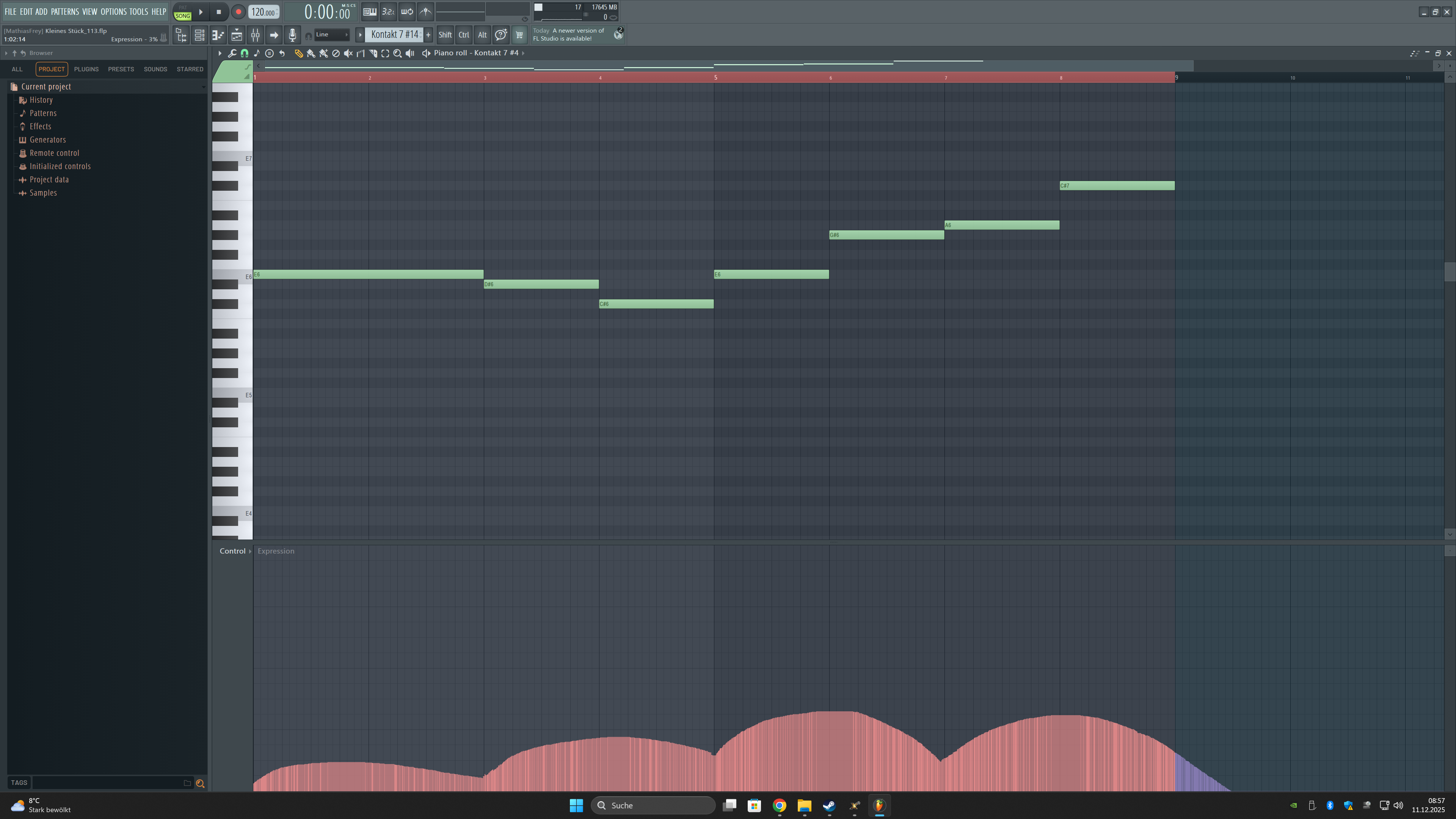

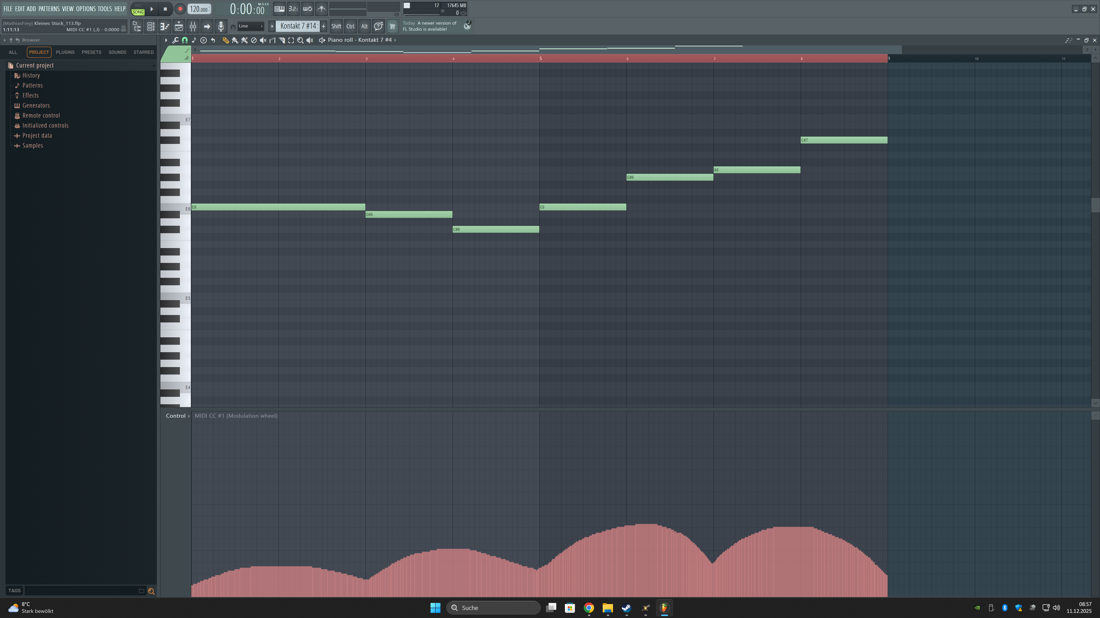

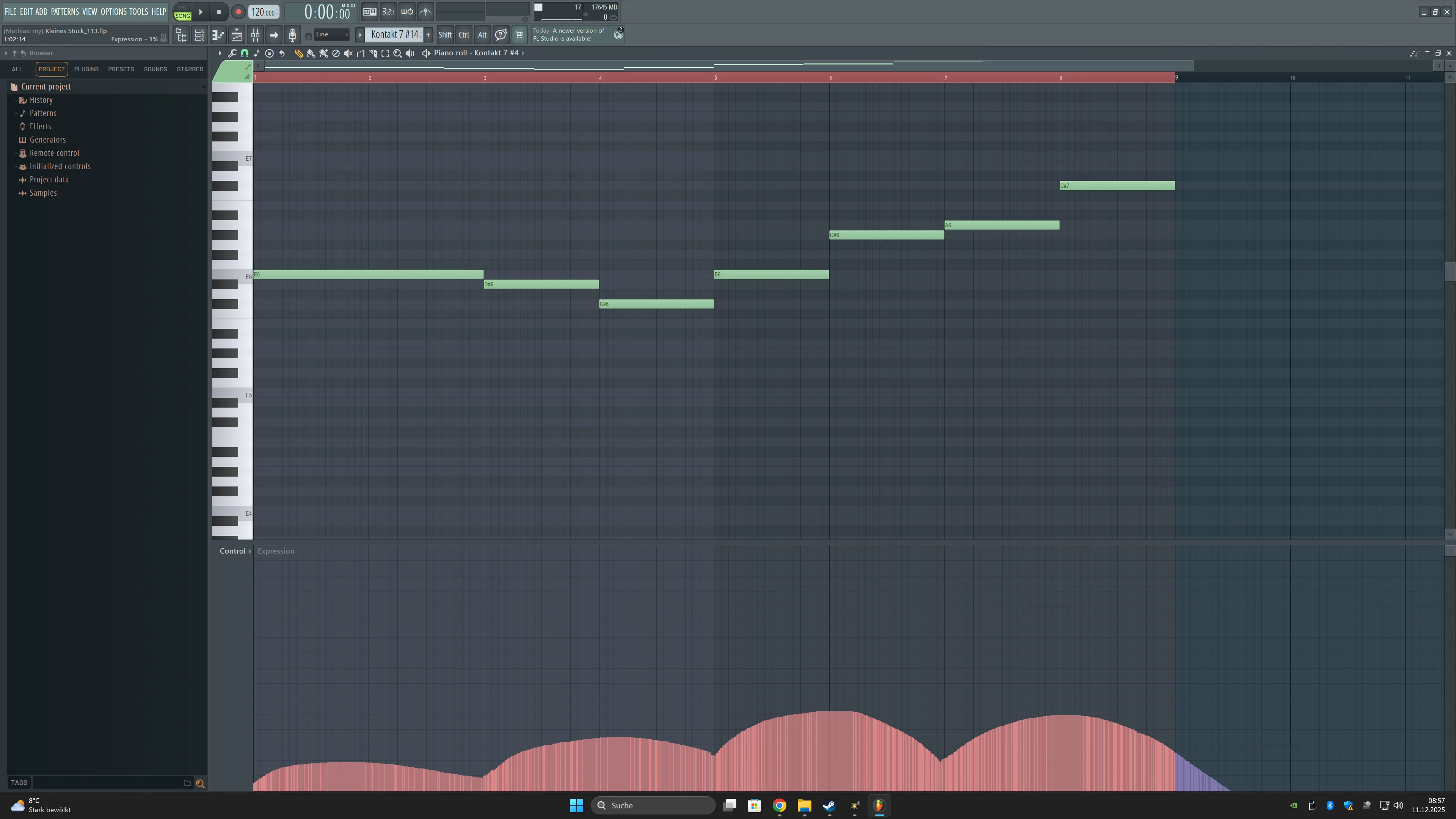

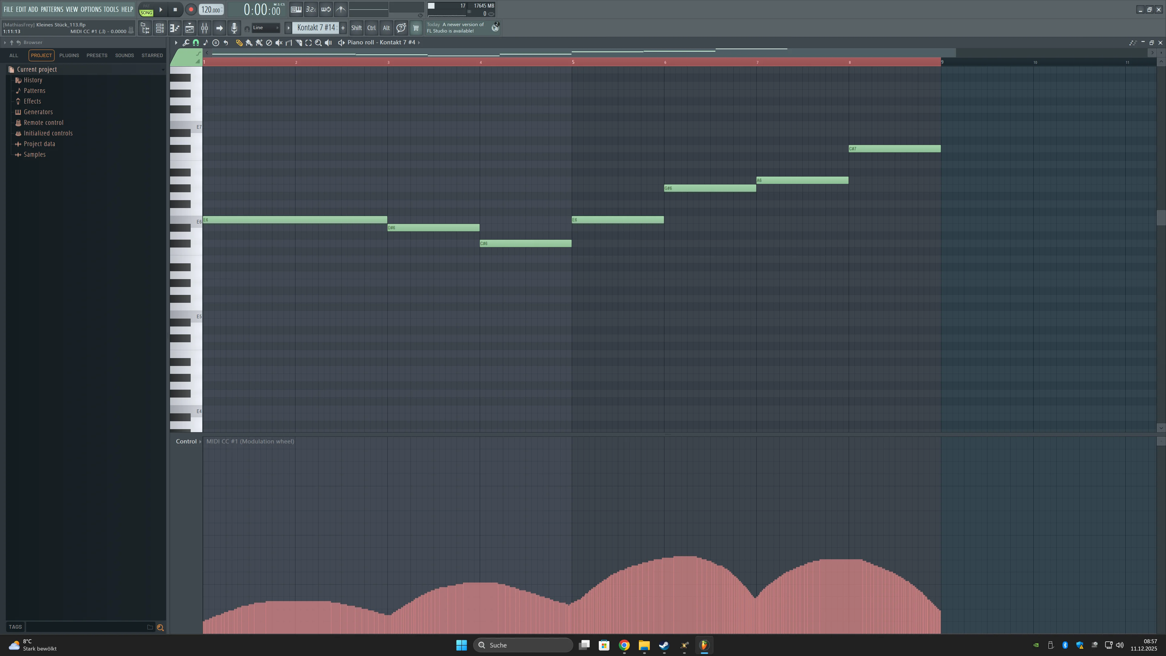

Diese Paramenter (Expression, Dynamics, Motion, Vibrato, Brightness, Legato, usw.) kann man in jeder guten Orchester-Library automatisieren.
Das fehlt bei dir. Das sollte man machen, damit es natürlich klingt.
Welche Libraries benutzt du?
Schau mal mal hier:
Reaktionen: Humanizer
