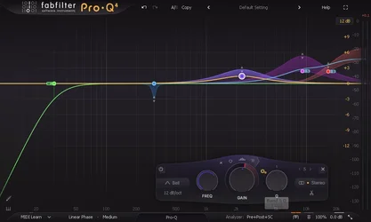

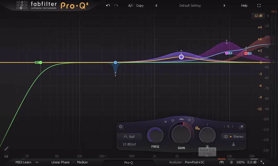

Moin, so wie ich das sehe ist das ziemlich ausgewogen. Bei der Anhebung des oberen Mittenbereichs (EQ Punkt bei etwa 9150 Hz) und bei der Highshelf Anhebung (da drüber) darf gerne noch ein wenig mehr Anhebung gemacht werden. Denn der Highcut ab etwa 11 KHz stört da schon etwas für die Öffnung des Klangbildes.
Im Bereich um 2270 Hz herum kommt eine Anhebung um etwa 1,5 dB auch recht gut, um die Streicher leicht aggressiver zu bekommen
Bei 30 Hz würde ich einen LowCut auf der M/S Mitte machen und die 300 Hz mit einer 3 dB Absenkung mit Q Wert von 1 (Stereo) machen, um den Rest Mumpfigkeit aus der Aufnahme rauszubekommen
