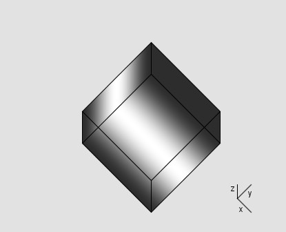

Nur zur Info:
Eine Längsmode ist nicht eine kleine schwingende Schalllwelle, sondern zieht sich durch den ganzen Raum !
Bei 33Hz schwingt dein halber Raum, das ist auch der Grund warum sich diese Mode so schwer dämpfen läßt.
Im Modenrechner kannst du die Druckmaxima schön erkennen ( dunkle stellen der Grafik /wie im Anhang)

Zur zeichnung vom modenrechner:
Das verhält sich bei mir komplett anders. die läuft von der vorderen rechten ecke, in die hintere linke.
an den beiden anderen ecken ist sie fast nicht wahrnehmbar...
Bin gerade etwas perplex....
