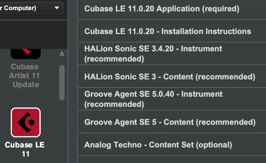

Bei mir taucht er auf, also das sollte klappen:
EDIT: Bei mir ist es die 11er; weiss nicht, wie das bei der 10er Version ist.

Bei Cubase LE 11 wird im Steinberg* Download Assistent alles einzeln aufgezeigt siehe @Kosaken-Kaffee

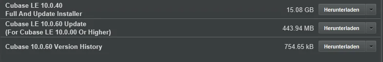

Bei Cubase LE 10 ist alles in einer Datei, und sieht so aus:
Im Cubase LE 10.0.40 Full Installer (15GB) ist der Groove Agent SE 5 drin, gerade gecheckt.
