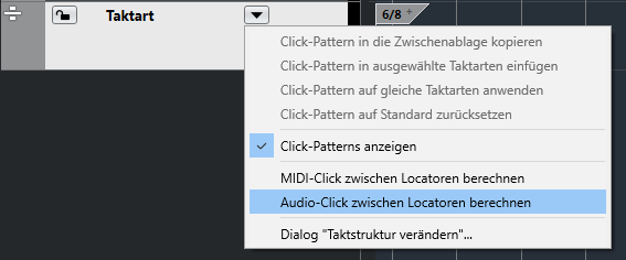

OK, danke schonmal. Aber es gibt doch sicherlich auch in Cubase einfach ein globales Klick oder Metronom - weiss jetzt nicht, ob dich das falsch benenne oder so, aber wenn ich bspw. das Projekt auf 120bpm einstelle, dass dann automatisch ein Klick auf 120 ein- oder ausgeschaltet werden kann? Das mit "Audio-Click zwischne Locatoren berechnen" sieht mir da schon fast ei wenig zu kompliziert aus... aber wie gesagt - ich habe keine Ahnung...

Ja klar, das gas schon bei der Einführung der ersten Cubase Version auf dem Atari ;)
In der Pro-Version gibt es jede Menge Einstellmöglichkeiten für den Click (Audio oder MIDI, Sounds, Patterns usw.)
Die Elements-Version enthält auch alles Nötige, nur kann man nicht alles selbst editieren.

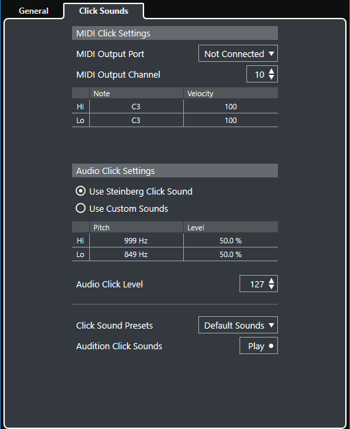

Click-Sounds-Registerkarte (steinberg.help)

OK, aber kannst du mir ev. noch kurz die Registerkarte zeigen, in der ich das Metronom zu einem anderen Ausgang routen kann?
Ebenso würde mich interessieren: Was ist einfacher oder besser bzw. das "Standard-Klick"? Midi-Click oder Audio-Click? Das kenne ich von Logic so nicht, da ist das Click natürlich schon auch ein Midi-Instrument, aber der Output ist ein Audiosignal...
Wenn Du den Clicksound auf einen separaten Ausgang routen möchtest, dann solltest Du ein VSTi dafür einrichten und den MIDI-Click dahin routen. Der Audio-Click geht immer auf den Master-Ausgang.

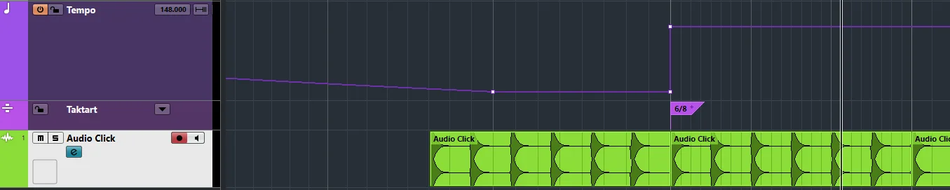

Ich nutze die separate Audio-Klick-Spur recht oft, sie bringt gegenüber dem eingebauten Click in bestimmten Situationen Vorteile.
Vor allem, weil meine Projekte so gut wie immer tempo-variabel sind. D.h., Takt- und Tempowechsel sind an der Tagesordnung.
Wenn ich zur laufenden Wiedergabe live mitspiele (auch aufnehmen) und z.B. nach einem Ritardando oder einer langen Fermate wieder einsteigen möchte, nutzt mir der aktuelle Click nichts. Ich benötige im Voraus das Tempo und den Rhythmus des zukünftigen Parts.
Mit der Audio-Click-Spur kein Problem: Ich schneide den ersten Takt, zu dem ich wieder mitspielen möchte und kopiere ihn einfach in den Bereich davor. Das sieht dann z.B. so aus:

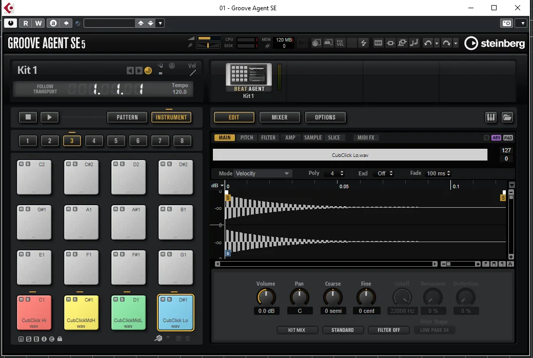

Gut, also dann muss ich eine Midi-Spur erzeugen (Mono), dort input 10 wählen und dann ein VST-Klickgenerator einsetzen. Hat Cubase da einen standardmässig dabei? Ich kann meine AU-Plugins in Cubase wohl nicht nutzen...
Nein, es geht einfacher. Lade ein passendes VSTi ins Rack, z.B. den Groove Agent SE, wähle passende Instrumente aus und route im oben abgebildeten Dialog den MIDI- Click dorthin. Das VSTi im Rack hat einen eigenen Kanal im Mixer. Eine Instrumentenspur tut es zwar auch, aber es müssen keine MIDI-Parts darauf

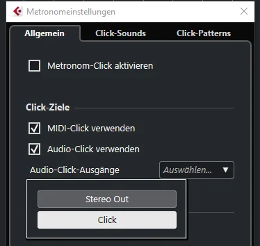

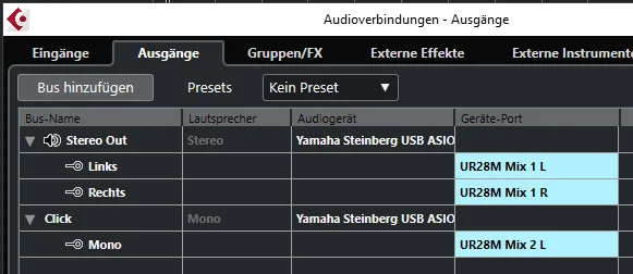

und eben auch den Output an jeden Analog-Out meines Interfaces ... senden
Das geht in Cubase - zumindest in der Pro-Version - auch mit dem Audioclick.
Wenn Du bei den Audioverbindungen einen entsprechenden Ausgang einrichtest, z.B.
kannst Du das Clicksignal direkt dorthin routen und getrennt von der Stereosumme regeln.
Wenn Du jedoch einen echten Mixerkanal haben möchtest, dann wäre der MIDI-Click und Ausgabe über ein passendes VSTi die bessere Wahl, siehe oben.

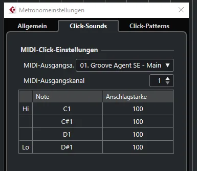

Der MIDI-Click benötigt ja zunächst ein internes oder externes MIDI-Instrument, über das die Clicks wiedergegeben werden sollen.
Gut eignet sich z.B. der GA5 (SE)
Dieses Instrument und die zugehörigen MIDI-Noten musst Du dann in den Metronomeinstellungen eingeben.

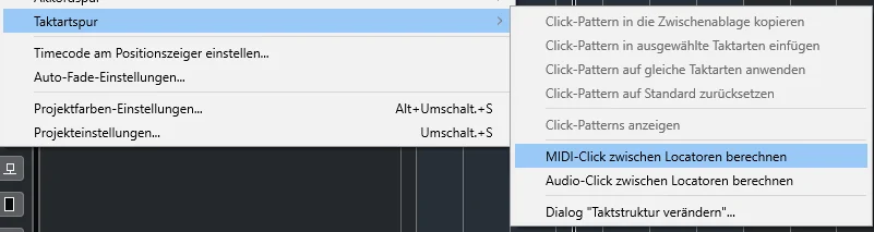

Also müssen die Click-Events erstmal erzeugt werden, das geht mit der Funktion
Die erzeugte MIDI-Spur ist dann auf das zuvor gewählte Instrument (hier GA5) zu routen, falls dies noch nicht automatisch geschehen ist.
Bei der anschließenden Wiedergabe muss das Metronom dann ausgeschaltet werden, sonst hört man es doppelt.
Exportiert werden wie gesagt nur die auf der Spur aufgezeichneten Clicks.

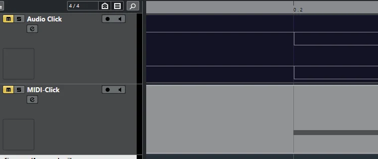

Ich klinke mich mal ins Thema mit ein.
Mir ist schon öfter aufgefallen, dass bei der Funktion "Audio-Click zwischen Locatoren berechnen" beim Rendern Ungenauigkeiten von +/- 1 Tick bei gewissen Takten entstehen können. Sprich das generierte Audiofile hat verschiedentlich Hitpoints bei x.x.4.119 oder bei x.x.1.1. Das ist zwar ein minimaler Versatz, aber es ist halt nicht samplegenau und dürfte eigentlich nicht passiere, da ja gerade ein Click 100% sein sollte.
Ist das auch schon mal jemandem aufgefallen?
Ein Tick bei einem Audiofile würde mich persönlich nicht sonderlich stören.
Aber ich habe eben mal nachgeschaut:
Wenn die originalen Steinberg* Click-Sounds verwendet werden (das sind ja quasi Rechteckimpulse mit einer simplen Sägezahn-Hüllkurve), dann ist bei mir der Audioexport samplegenau.
Verwendest Du andere Samples (z.B. die Percussion-Samples, die im Ordner C:\Program Files\Steinberg*\Cubase 11\Click Samples enthalten sind)? Da könnte es schon sein, dass die Hitpoints geringfügig abweichen.
Reaktionen: SteKrae
Ich verwende den Standard Cubase Audio Click.
Interessant ist, dass ich für einen zweiten Click Track 1/8 Maracas über Kontakt (InSessionAudio Shimmer und Shake) benutze und die per Render in Place bounce. Dort sind die Hitpoints des Audiofiles dann sample- bzw. tickgenau.
Ich werde es mal in Cubase mit einem anderen Clicksound testen.
