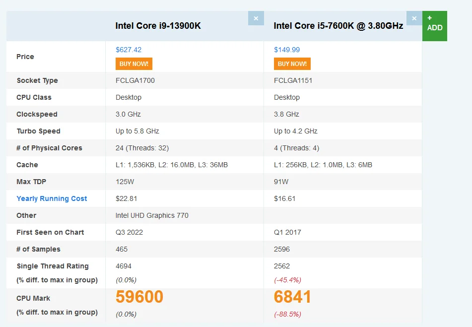

Naja, schau Dir das mal an und scrolle runter zu den Benchmarkergebnissen. Da siehst Du im Vergleich zu Deiner jetzigen CPU, wo der aktuelle Intel-CPU-Frosch die Locken hat:
ernsthaft; danke dir für deine Hilfe hier und im Vorgängerthread, ich weiss das sehr zu schätzen zumal ich, wie bereits erwähnt, keine Ahnung von der Materie habe

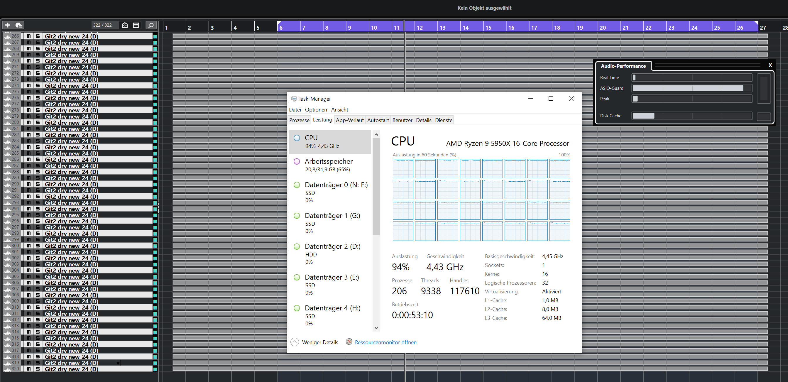

Also, ich habe das mal eben ausprobiert, aber ich weiß halt nicht wie aussagekräftig das jetzt ist. Ich habe einfach eine DI Spur mit dem Gojira dupliziert. Bei 320 Spuren wurde das zwar echt träge, aber das Playback lief immer noch sauber.
Ist ein 5950X mit 32 GB Ram und RME Raydat.
Reaktionen: TheSarge und holgi

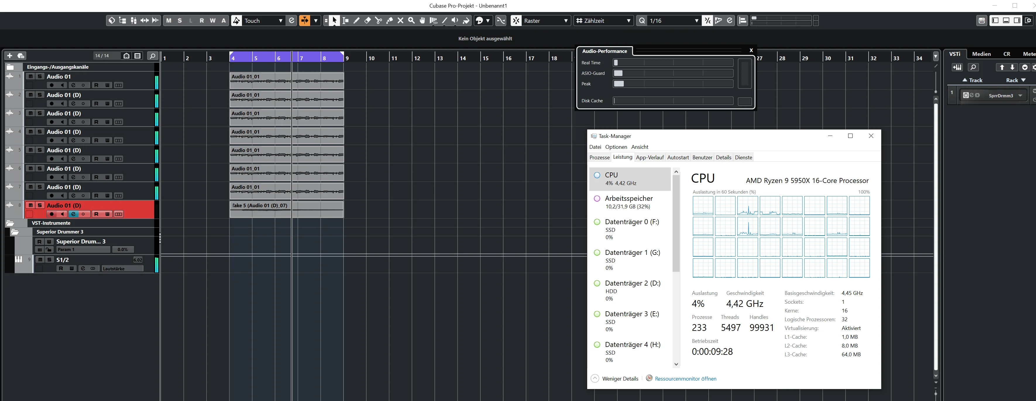

und wie ist es wenn du 7 Instanzen aktiv hast, und dazu nen Drumsampler und zugleich ne Gitarrenaufnahme tätigst?
Reaktionen: whitealbum
Scheint sich ziemlich zu langweilen, selbst bei 32 Puffergröße und SD3, der mitläuft.
Das ist schon krass. Jetzt will ich auch nen neuen PC. :heul:
