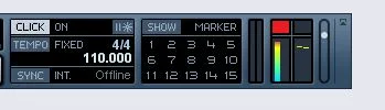

Jap, ist richtig eingestellt. Aber es kommt nicht ans.
Es wird immer das gleiche Signal angezeigt, siehe Bild:

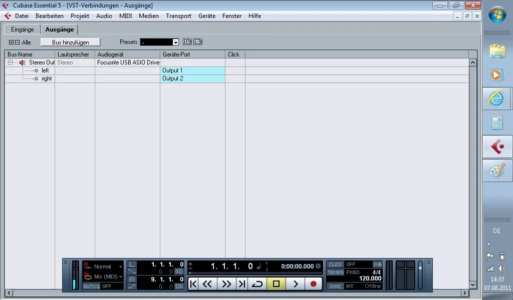

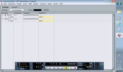

Hast Du die VST-Verbindungen in Cubase schon
konfiguriert, Sprich Ein-Ausgänge ?
es ist ein dynamisches, hab auch noch zwei andere dynamische probiert, sowie Kabel gewechselt, immer das gleiche Ergebnis.
Die Einstellungen habe ich genau wie du in den Screenshots zeigst vorgenommen.

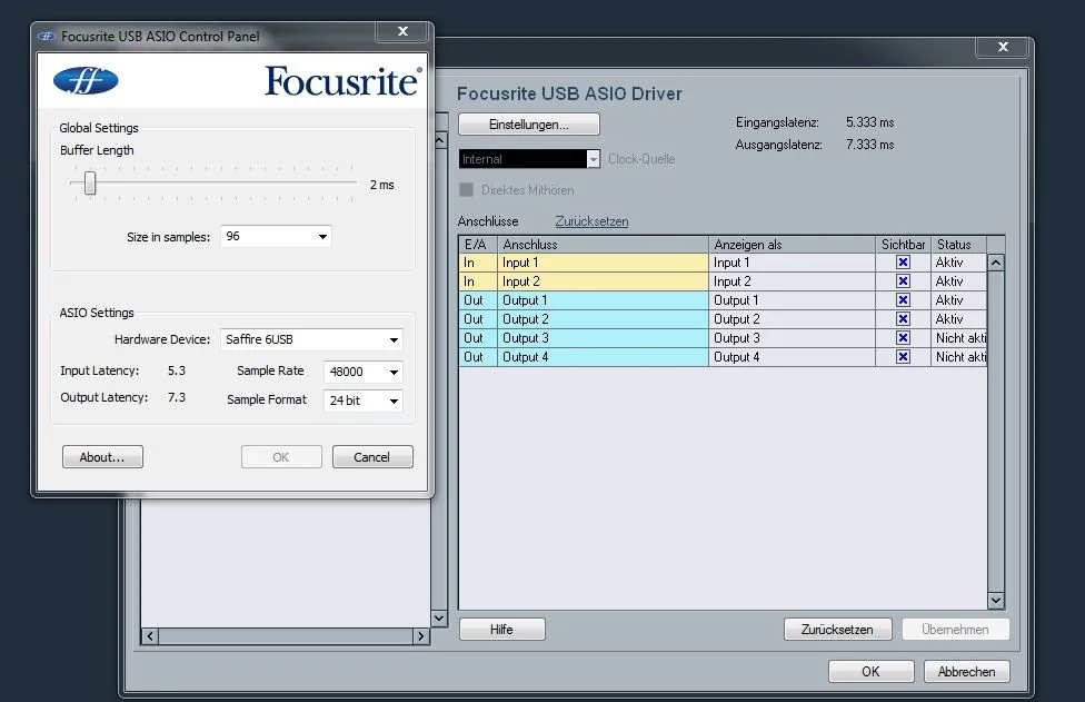

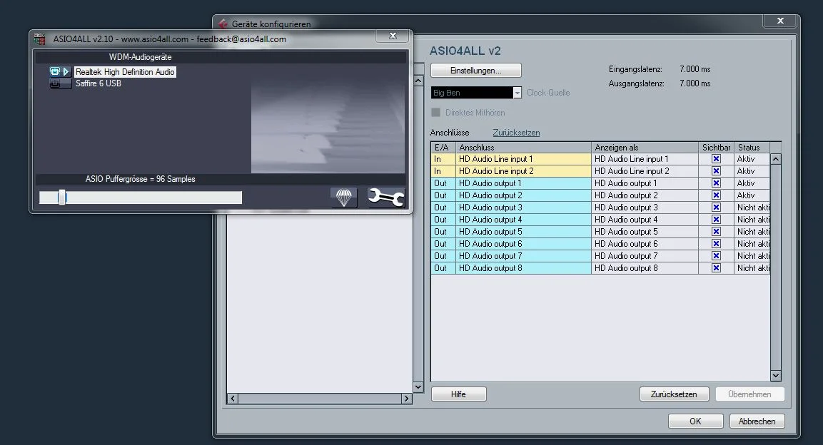

Hab einen Vergleich eingestellt, zwischen dem Focusrite* und meinem OnBoard Sound mit Asio Treiber. Sind die Latenzen denn in Ordnung? Ich mein die Output Latenz ist bei beiden fast gleich, sollte das beim Focusrite* nicht besser sein? Weil gerade dafür habe ich es ja auch gekauft?!

eingangslatenz + ausgangslatenz = gesamtlatenz
onboard:
7+7=14
saffire:
5,333+7,333=12,666
12,666 < 14
bedenkt man jetzt noch, dass du onboard eine feste bitrate von 16 hat und du die saffire mit 24bit betreibst, dann wird einem spätestens klar, dass sich die o.g. zahlen garnicht miteinander vergleichen lassen (von der qualität der wandler mal ganz abgesehen). darüber hinaus wäre es auch interessant, bei wie vielen instanzen deines lieblingsplug-in der realtek asio-treiber aussteigt.

Zu Deinem Vergleich möchte ich noch anmerken.
1) Ich gehe davon aus, dass Du bei den Einstellungen in Deinen beiden Grafiken keine Aussetzer, Knacker etc hast ? 12ms GesamtDurchlaufzeit sind für ein USB AudioInterface durchaus ein annehmbarer Wert ...
2) Der Asio4All Treiber meldet durchaus auch mal nicht korrekte Werte, simpler LoopBackTest
( Ausgangskanal direkt in EingangsKanal u aufnehmen -> Versatz Samples kontrollieren ) verschafft da absolute Klarheit.
lg
Andi
