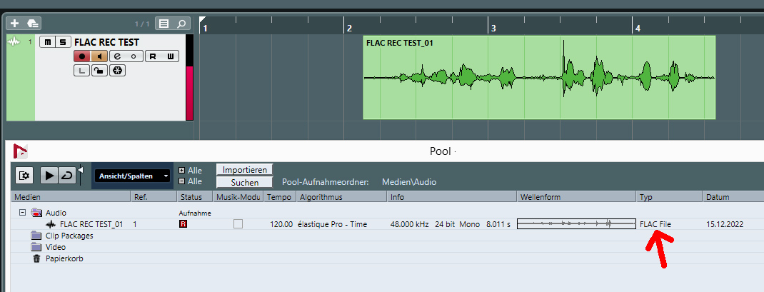

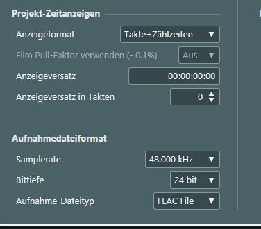

Na so, eben dann doch mal getestet. Klappt tatsächlich hervorragend.
Aufnahmemodus FLAC:
Audio Spur erzeugt, kurz was aufgenommen, es wird automatisch als FLAC gespeichert.
Es gibt nur ca. eine Sekunde Verzögerung nachdem man REC gedrückt hat, und das könnte das sein, was er dann halt als Containerformat am Anfang kurz codiert. Latenz wird wie immer vollständig ausgeglichen. Kein Unterschied zu WAV.
Abspielen Arrange mit Inserts Effekten usw. funktioniert wie immer, keinerlei Verzögerungen. Da wird nix extra im laufenden Betrieb hin und her rumcodiert.
Im Pool wird direkt eine FLAC hinterlegt.
Wie auch immer die das gelöst haben, das ist ja dann doch schon cool, dass es so etwas zusätzlich gibt im Cubase.
Vielleicht mache ich dann doch mal mehr damit, bei langen Sessions mit multiplen Mikrofonierungen vielleicht oder so.
Ist schliesslich schon ein Unterschied ob man 4 GB Aufnahmezeugs am Ende hat oder 2 GB. Kann man bestimmt mal brauchen.

kleiner Nachtrag, FLAC mit Timestretchen, Vari Audio und Direct Offline Processing gehen ebenfalls wie gehabt.
Kein Unterschied zur Audioarbeit mit WAVs.

Im Projekt Arrange kann man sogar auch beide Formate gleichzeitig haben. Check Screenshot Pool:
aha, wieder was dazugelernt.

Ja nice! Leider ist es allerdings so. Wenn man in den Projekteinstellungen FLAC als Format ausgewählt hat und RIP benutzt wird trotzdem eine WAV. erzeugt. Gerade bei VSTi's wenn man die in Audio bounct wäre es ja cool dies im FLAC Format zu haben, da es so weniger Speicher beansprucht und somit kann man direkt komplette Spuren bouncen statts nur einzelne Events.
ach guck, ja RIP hatte ich nicht mit ausprobiert, danke f d. Info. Wär ja dann ggf. ein FR.
