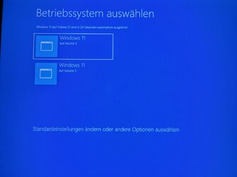

Das 24H2 Update meines Win11 Systems ist offenbar fehlgeschlagen, d.h. nach dem für die Installation nötigen Windows Neustart kam erstmal ein Bluescreen. Dann wurde automatisch neugestartet und -offenbar- wurde das Update automatisch rückgängig gemacht, da mir 23H2 als neuestes installiertes Update angezeigt wird. Mir wird das 24H2 nicht einmal mehr angeboten unter Updates - es ist also kein neuer Installationsversuch machbar.
Doch jetzt werde ich jedes Mal beim Hochfahren mit diesem elendigem Schwachsinn begrüßt, also darf zwischen zwei installierten Win11 wählen...:
Das Starten dauert nun um einiges Länger, und ich darf mir diesen auf Windows' eigenem Mist gewachsenen Doppel-installations-Schwachsinn ansehen. Wie werde ich das wieder los?
Wenn ich in den "anderen Optionen" herumsuche, sehe ich als mögliche Hilfsvariante höchstens die Möglichkeit, "aktuelles Funktionsupdate deinstallieren". Doch soweit ich das verstehe/sehe, handelt es sich hierbei um das zuletzt ERFOLGREICH installierte Update, also 23H2, welches ich natürlich nicht deinstallieren möchte....

Wenn du dir nicht sicher bist ob du ein Sytem löschen sollst kannst du auch folgendes machen.
Im Suchfeld "msconfig" eingeben dort zum Reiter "Start".
Bei der Anzeige Timeout" gibst du 3 sek ein
Dann wählst du das Betriebsystem das du haben willst als Standard aus.
So startet dein System gleich mit dem von dir gewählten Betriebsystem.

Danke,
es hat jetzt geklappt, indem ich einfach das von Windows falsch und kaputt installierte Windows dort rausgelöscht habe (also auf Löschen gedrückt habe). Über msconfig ging es leicht.
Die alternative hatte ich auch ausprobiert zuerst, was über CMD läuft (eingabeaufforderung im admin mode), und wo man
- mit "bcdedit /enum /v " erfährt, welche windows11 installiert sind
- mit "bcdedit /delete {identifier} " den überflüssigen eintrag löscht. In meinem Fall ist das offensichtlich gewesen, da das ganz eindeutig nicht der normale Windows Pfad ist:
bcdedit /delete mit dem passenden identifier code ging bei mir aber irgendwie nicht, da kam eine Fehlermeldung die sich über falsches Verwenden des Befehls beschwert hat warum auch immer... Gottseidank hat das "Löschen" per msconfig->boot Eintrag aber funktioniert.
