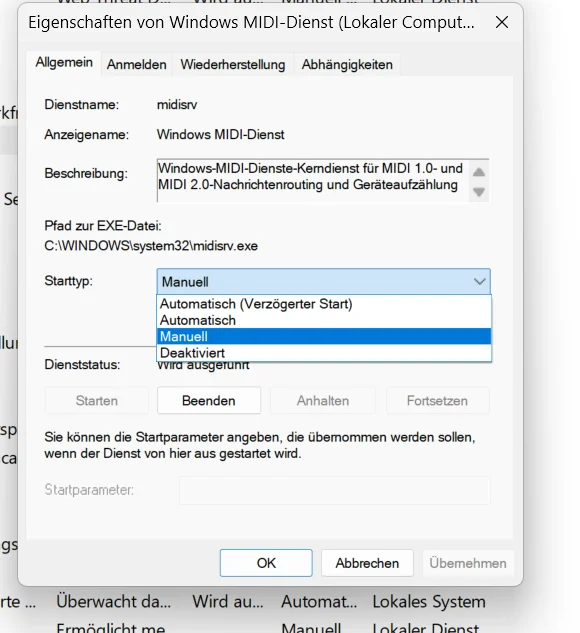

Mein Windows hatte sich (unbemerkt) geupdated, und dann ging Loopmidi nicht. Nachdem ich im Steinberg Forum gelesen hatte, dass man den Windows MIDI Dienst ausschalten und wieder einschalten solle (So dass Loopmidi VOR dem Dienst angemacht wurde), geht die Sache wieder.
Hast du zufällig irgendwo eine Lösung gesehen, womit diese Aktion, also dass der Dienst erst nach Loopmidi eingeschaltet wird, automatisiert werden kann bei Systemstart ? :D
Gibt es wohl noch nicht, aber Pete von Microsoft hat den Bug wohl schon registriert.
Ich hatte nur gelesen, dass ein User es mit einem Script versucht hat, weiß aber leider nicht was draus geworden ist.
Also quasi Beenden und Neustart des Dienstes per Script.
Ansonsten ist mir nur noch eingefallen, dass man den Dienst verzögert. Es gibt ja die Option Automatisch (verzögerter Start).
Weiß aber nicht, ob das ausreicht.
