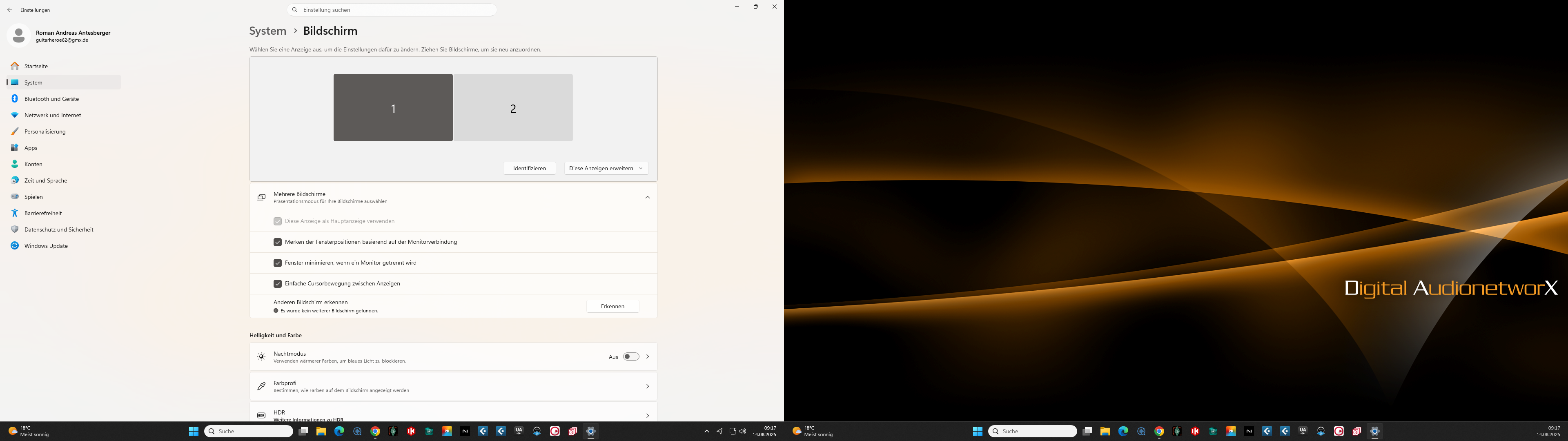

Wehrte Forengemeinde,
Ich besitze seit gut 2 Jahren einen stabil laufenden win 11 PC von DAX.
Leider läuft seit 2 Tagen mein zweiter Bildschirm nicht mehr.
Der Bildschirm an sich funktioniert, aber in den Anzeigeeinstellungen kriege ich es nicht hin, trotz Treiberaktualisiereung der NVIDIA Karte, daß der zweite Bildschirm angezeigt wird.
Er wird in den Anzeigeeinstellungen schon angezeigt, aber ist halt nicht aktiv.
Habe auch diverse Neustarts mit ausgeschalteten Bildschirm versucht ....
...Mein Verdacht wäre das letzte windows-update.
Hat jemand eine Idee wie ich das wieder hinbekomme?
Bist Du sicher? Da wird doch angegeben, dass kein weiterer Bildschirm gefunden wurde.
Siehst Du denn den zweiten Bildschirm im Geräte-Manager?

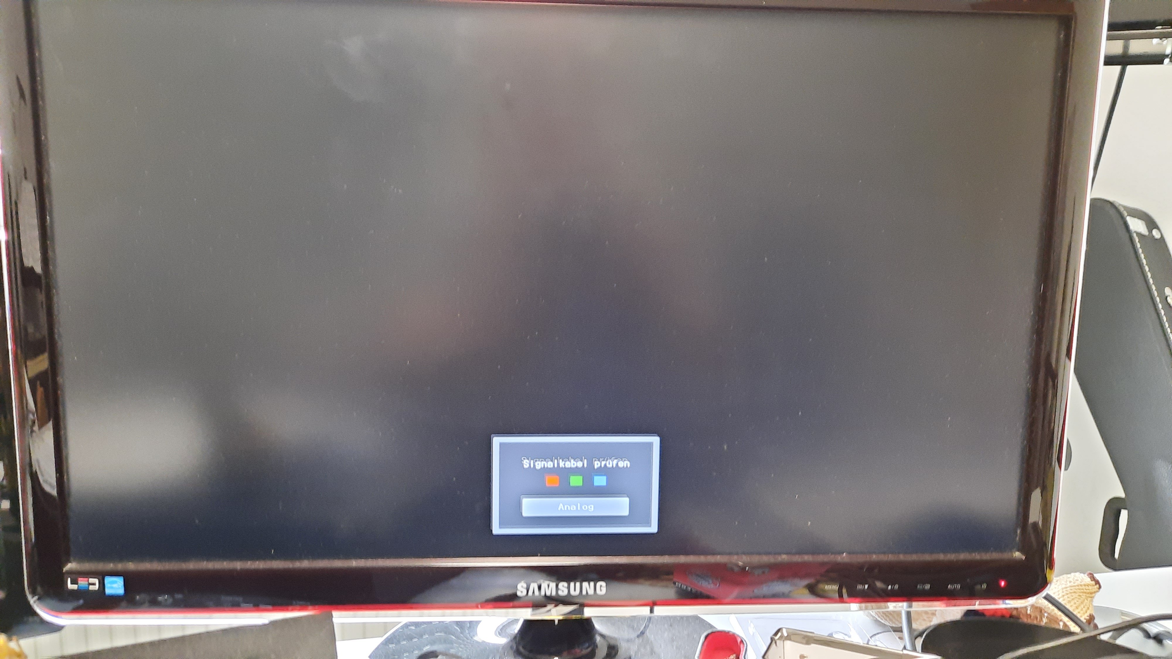

Entschuldigung, daß sich der TE-Ersteller erst heute wieder meldet....
Ich vermute mal, daß ich für den besagten Monitor wohl ein neues HDMI-Kabel brauche siehe Bild vom Monitor vorm Hochfahren.
Das Kabel steckt eigentlich stabil sowohl im PC als auch am Moniotor.....
...oder wie würdet IHR das sehen?

Prima...
Habe das HDMI-Kabel durch ein funktionierendes ersetzt.....der zweite Bildschirm wird weiterhin nicht erkannt....
...ich bin ja im Gymnasium schon an Latein gescheitert und jetzt damit am Ende....
Ich sehe, dass da "analog" steht und Du offenbar den Eingang des Bildschirms auf den analogen umgestellt hast. Stell ihn auf HDMI und Dein Problem ist gelöst.

An den Knöppen am Bildschirm. IdR regelt einer den Eingang. Im Zweifel hilft die Bedienungsanleitung, die man sich idR auch googeln kann...

Wenn ich das richtig entziffern kann, steht da am rechten unteren Bereich des Rahmens "Menü".
Wenn Du mal darunter mit den Fingerchen nach dem zugehörigen Taster suchst...
...tja, da ist ein Menuknopf....zum Ändern der Quelle....der reagiert nicht....bzw. springt die Anzeige ständig von HDMI auf analog um....
Ich hol mir einen neuen Monitor!!!
Bevor du das machst, kannste einfach mal Kontaktspray für den Knopf verwenden. Am besten ein leicht schmierendes a la WD-40. Idealerweise vorher versuchen, mit Druckluftspray (gibt's da, wo du auch das WD-40 kaufen kannst, sprich in Baumärkten und Co.) potentiellen Siff rauszupusten. Wenn du eh im Falle des Nichtfunktionierens einen neuen Monitor in Betracht ziehst, kannste damit auch nicht mehr viel kaputt machen, im günstigeren Fall hilft's aber.
Wenn du ganz abenteuerlustig unterwegs bist, kannste auch versuchen, den Monitorrahmen abzuschrauben und den Kontaktpunkt des Knöpfchens inspizieren. Dann dort saubermachen und das Kontaktspray rauf. Danach paarmal rumdrücken bis sich der Knopf wieder so anfühlt, wie er sich anfühlen soll.
Hatte ähnliche Dinge schon bei etlichen Geräten, manchmal klappt es so ganz einfach, den Teilen noch 1-2 Jahre weitere Lebensdauer einzuimpfen.
