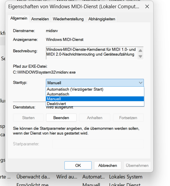

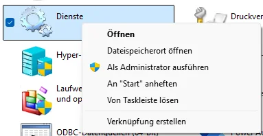

Ansonsten ist mir nur noch eingefallen, dass man den Dienst verzögert. Es gibt ja die Option Automatisch (verzögerter Start).
Weiß aber nicht, ob das ausreicht.
teste ich gleich mal! danke
Testergebnis:
- verzögerter Start beim Dienst einzustellen hilft leider nicht

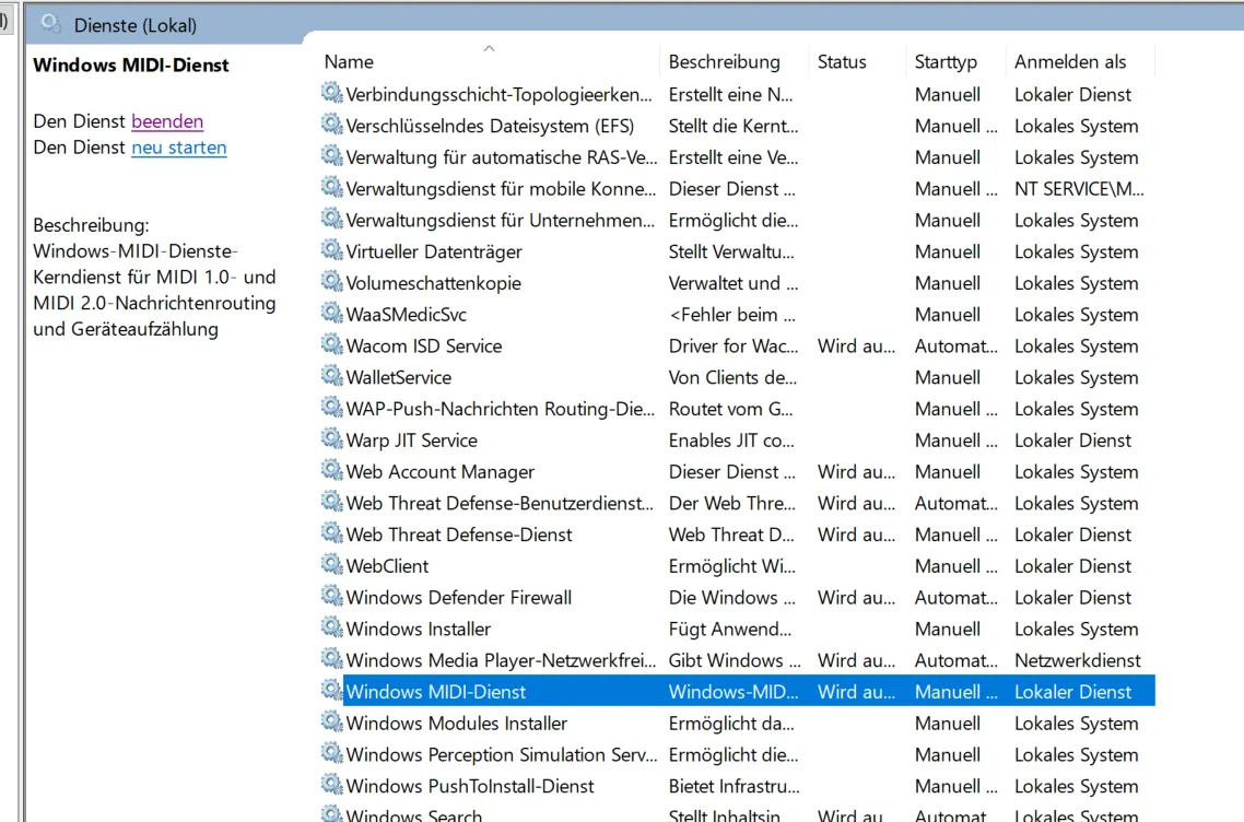

Habe jetzt immerhin die windows dienste an die Taskleiste angeheftet:
Dadurch lässt sich der Dienst schnell erreichen und neustarten bei Bedarf.

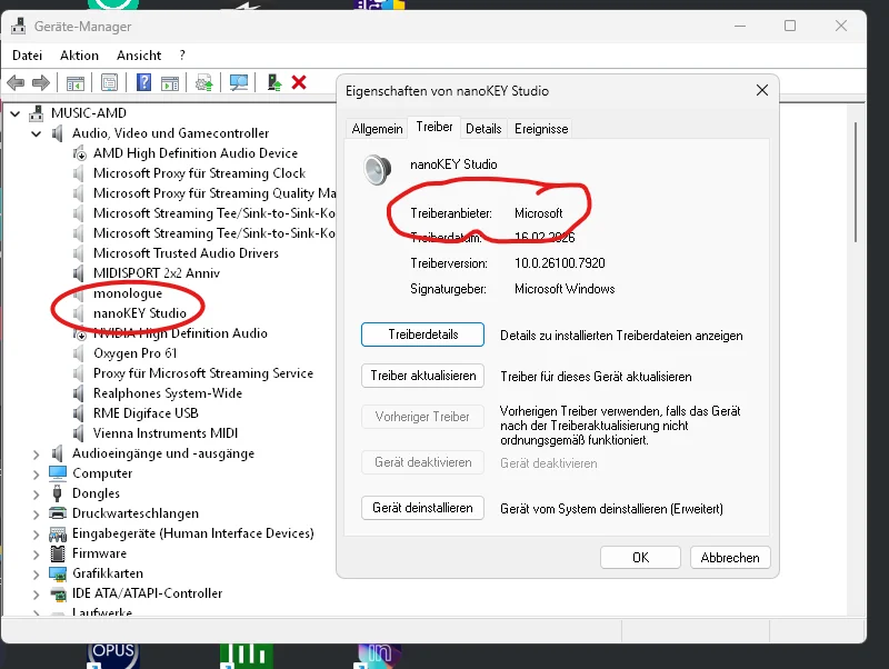

Bei meinem Korg nanoKey Studio und Monologue gibt es ebenfalls Treiber von Microsoft und laufen auch in Cubase.
Probleme die ich sehe, Ports werden anders bennant. Man erkennt die Korg Treiber daran, das vor dem Gerät im Gerätemanager “Korg” steht.
Beispiel: Vorher “Korg nanoKey Studio”, nachher mit Microsoft Treiber “nanoKey Studio”.
Am Screenshot des TE kann man sehen, dass er noch den Korg Treiber des nanoKontrol nutzt.
Die werden bei dem neuen Midi Service zu Problemen führen.

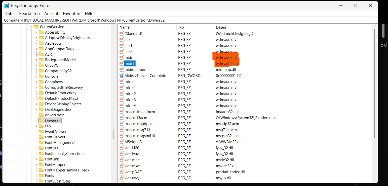

Man kann in der Registry unter Drivers32 schauen, was bei Midi eingetragen ist.

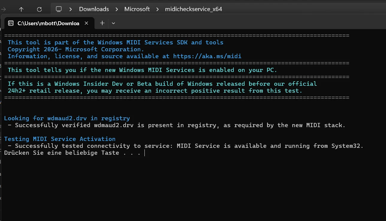

Man kann mit einem Tool testen, ob der Service läuft oder unter Dienste selbst nachschauen.
Sollten Midi Ports oder Geräte nicht erkannt werden, ist der derzeitige Rat von Microsoft den Windows Midi Dienst zu beenden und neu zu starten. Es gibt wohl noch Probleme bei der Erkennung, sobald der Midi Service läuft.Screenshot 2026-03-15 163135.webpScreenshot 2026-03-15 163225.webp

Wenn alles korrekt installiert ist muss man in der Registry zwingend folgende Einträge haben:
midi = wdmaud.drv
midi1 = wdmaud2.drv
Es gibt ein Tool welches die Midi EInträge checkt.

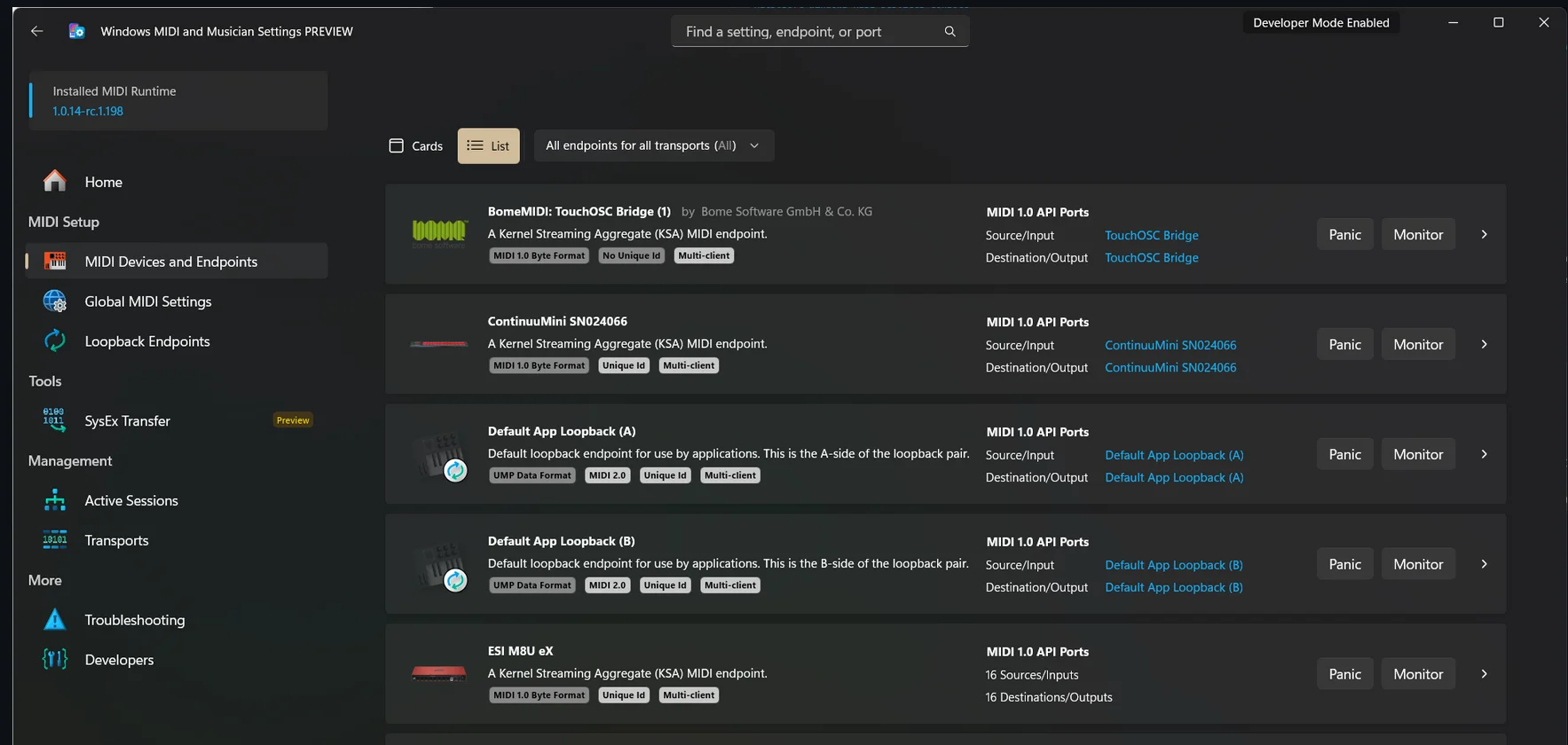

Es ist auch schon möglich die "neue" Midiseite von Windows 11 zu installieren.
Die ist aber noch Beta und kommt im späteren Verlauf mit einem Update von Windows 11.
Ich habe das noch nicht installiert, weil man da man dort sehr viel einstellen und somit auch verstellen kann und es läuft wohl noch nicht so rund.
midi = wdmaud.drv
midi1 = wdmaud2.drv
Danke Dir nochmals für die wertvollen Infos.
Ehrlich gesagt kam ich jetzt ganz schön ins drippeln nachdem ich den Korg MIDI Treiber deinstalliert hatte.
Danach war tatsächlich die Registry defekt und das Checker Tool sagte dass MIDI 2.0 nicht funktioniert, nachdem es vor der Deinstallation noch gesagt hatte das MIDI funktioniere.
Dann musste ich dieses SDK zuerst herunterladen und installieren: https://microsoft.github.io/MIDI/get-latest/#:~:text=The Windows MIDI Services preview,USB stack enhancements in-place.
Danach musste ich eine Administrator CMD Konsole öffnen und eingeben midifixreg . Danach musste ich das System neu starten und das Checker Tool nochmals ausführen lassen.

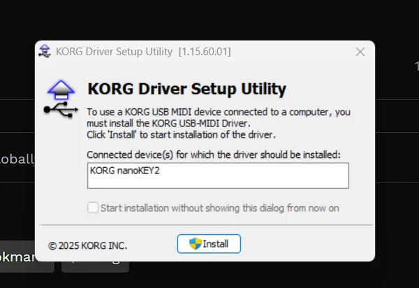

also bei mir funktioniert jetzt gar nichts mehr von Korg, der nanoKEY2 ist tot. Und es poppt ein Korg Driver Setup Utility auf das mich auffordert den wie von Korg vorgeschlagen https://www.korg.com/de/news/2026/0312/ deinstallierten MIDI Treiber zu installieren.
Ich sehe nichts davon das die Korg Hardware von Windows 11 direkt mit Midi 2.0 betrieben werden könnte.

Das Korg Driver Utility darfst Du auf keinen Fall mehr nutzen.
Deinstalliere es.
Lösche und deinstalliere alle Korg Geräte über den Geräte Manager.
Sie müssen ausgeschaltet sein und dann über den Geräte Manager die Ansicht auf "ausgeblendete Geräte anzeigen" oder ähnlich.
Sollten alle Treiberleichen des "originalen" Korg Treibers deinstalliert sein, starte das Korg Gerät.
Der nanoKey sollte dann den "Windows" Treiber installieren.
Sieht dann so aus.

Hier nochmal von der Korg-Seite. Da wird auch geschrieben, dass Du das Tool deinstallieren sollst.
Sollte es in der App nicht auffindbar sein, kannst Du mal schauen, ob Du es über die altes Systemsteuerung "Programme deinstallieren" findest,
Deinstallation des KORG USB-MIDI-Treibers:
1. Klicken Sie mit der rechten Maustaste auf den Windows-Startbutton und wählen Sie „Installierte Apps“ aus dem Menü, das sich öffnet.
2. Suchen Sie den Eintrag „KORG USB-MIDI Driver Tools for Windows“ in der Liste der Apps und deinstallieren Sie diese App mithilfe der Schaltfläche „Weitere Optionen“ auf der rechten Seite.
3. Trennen Sie alle USB-Verbindungen der angeschlossenen KORG Produkte.
4. Klicken Sie mit der rechten Maustaste auf den Windows-Startbutton und wählen Sie den Eintrag „Geräte-Manager“ aus dem Menü aus.
5. Wählen Sie im Menü „Ansicht“ den Eintrag „Ausgeblendete Geräte anzeigen“.
6. Klicken Sie in der sich öffnenden Liste auf den Punkt „Audio, Video und Gamecontroller“, dann klicken Sie mit der rechten Maustaste auf den Namen des KORG Geräts, das dort erscheint.
7. Wählen Sie den Punkt „Gerät deinstallieren“ aus dem Menü, das sich öffnet.
8. Falls sich in dem sich öffnenden Dialogfenster eine Checkbox mit der Beschriftung „Versuchen, den Treiber für dieses Gerät zu entfernen“ befindet, aktivieren Sie diese durch Anklicken.
9. Klicken Sie auf die Schaltfläche „Deinstallieren“.
10. Wiederholen sie die Schritte 6 bis 9 für alle KORG Geräte, die in der Liste aus Schritt 6 angezeigt werden.
11. Starten Sie Ihren PC neu.
Danke Dir herzlich! Jetzt habe ich es geschafft mit vollständiger Deinstallation der Korg Tools. das Einblenden ausgeblendeter Geräte hat geholfen, sonst hatte es mir immer wieder den Korg Treiber installiert. Und jedes mal ein Neustart des Systems.
Jetzt kann ich das NanoKey2 wieder nutzen.
Ich dachte schon ich muss es entsorgen. Ich habe schon noch eine "richtige" MIDI Tastatur, ganz so fatal wäre es nicht gewesen, das Ding ist für mich nur ein bequemes Hilfsmittel für Cubase/Nuendo.
