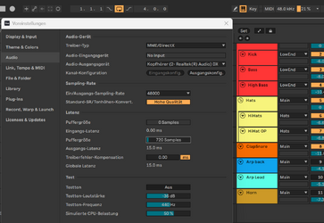

Ich habe mal einen Screenshot hochgeladen, solche Latenzen hätte ich früher mit MME/DirectX nie hinbekommen, da muss jetzt schon was anders sein. Wenn das noch besser wird mit dem neuen internen ASIO dann gehen die Latenzen vielleicht noch weiter runter, obwohl ich auch mit meinen 15ms keine Verzögerung beim Einspielen merke.
