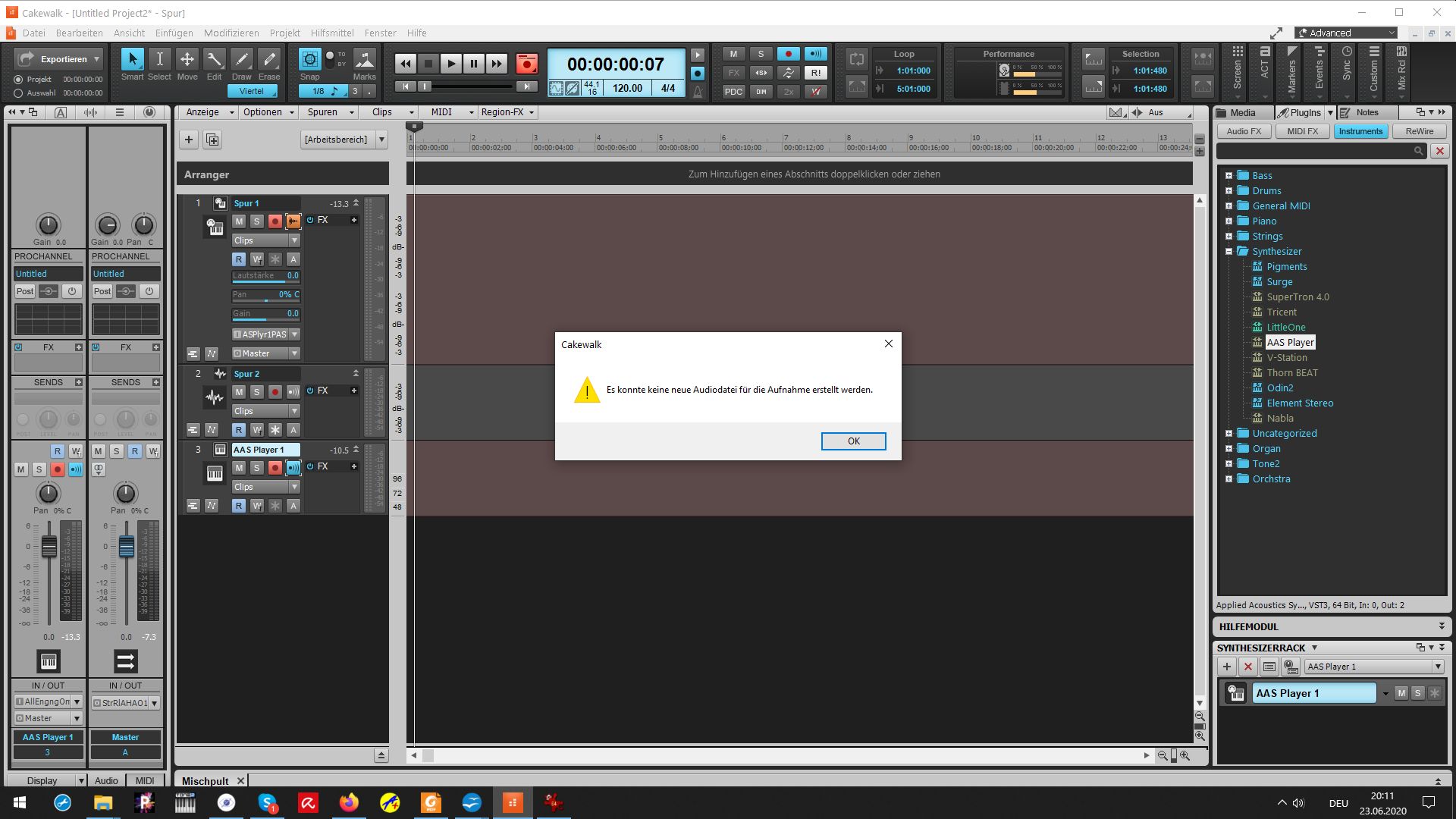

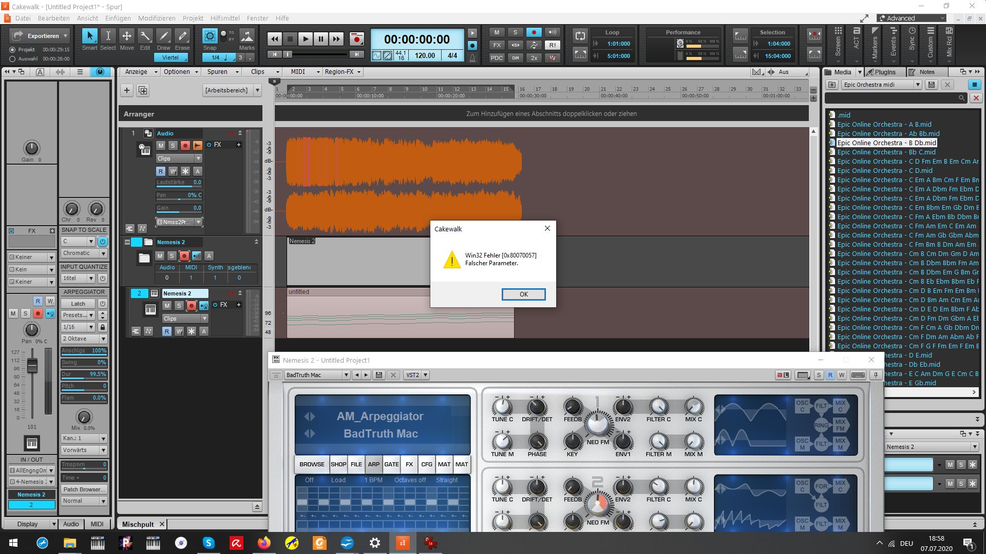

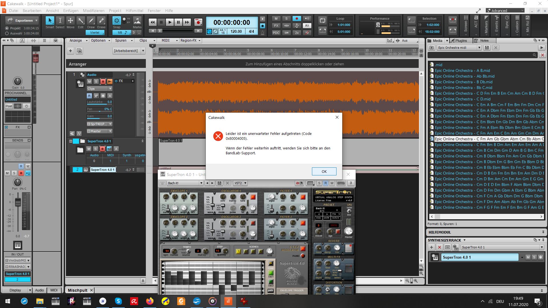

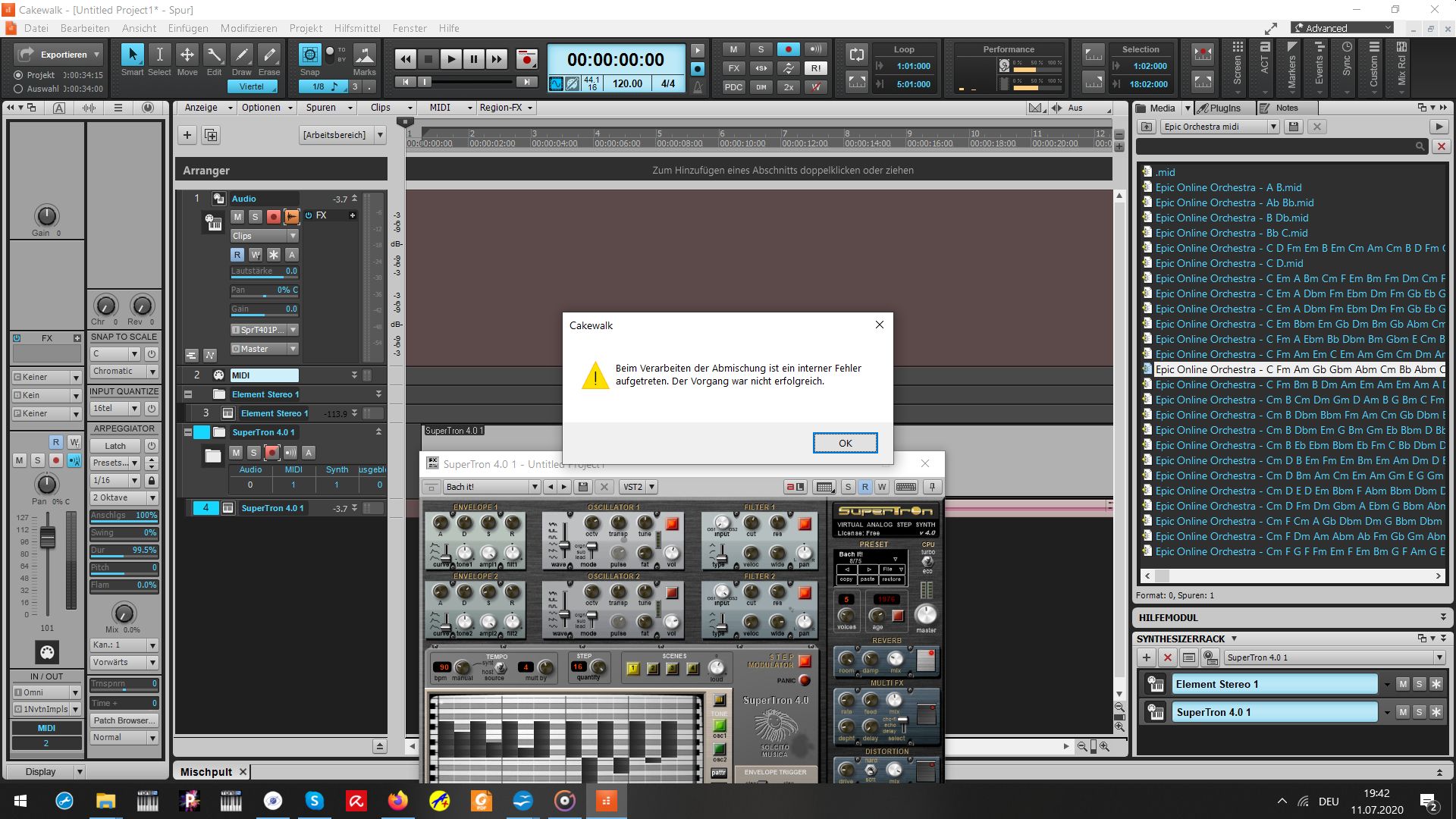

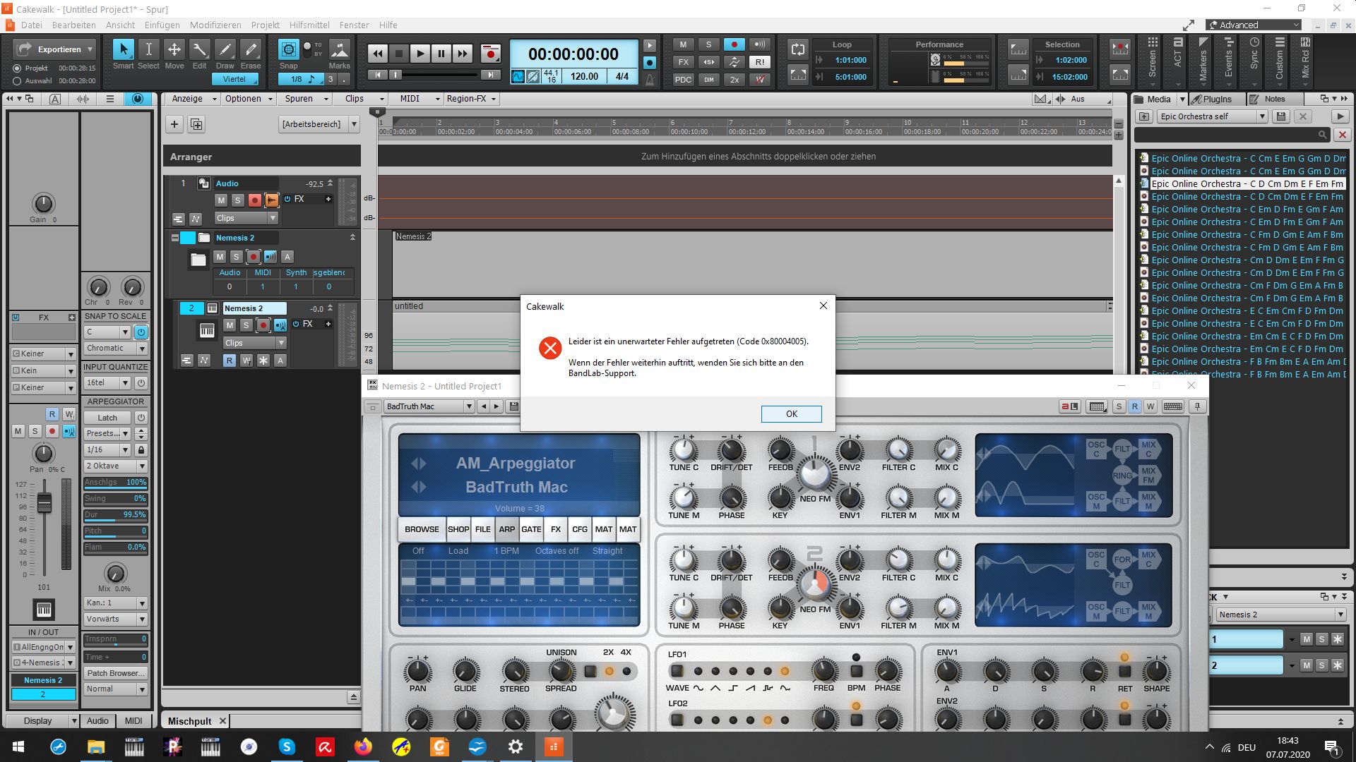

immer wieder bekomme ich Fehlermeldungen wie im Anhang ersichtlich. MP3 geht gar nicht mehr, wav-Dateien gehen mal oder auch nicht. Wer kann da weiterhelfen? GrußCaro
CW BBO wav falsche Parameter.jpg CW BBO wav keine neue Aufnahme erstellt werden.jpg CW BBO wav unerwarteter Fehler.jpg CW MP4 2020-08-26.jpg

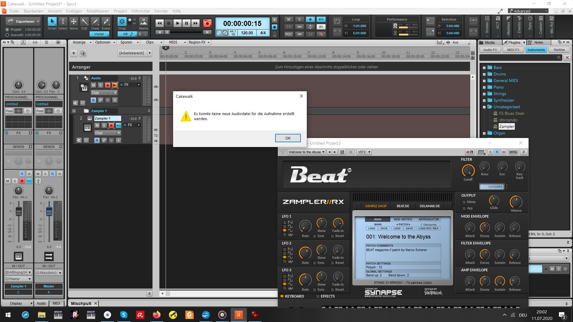

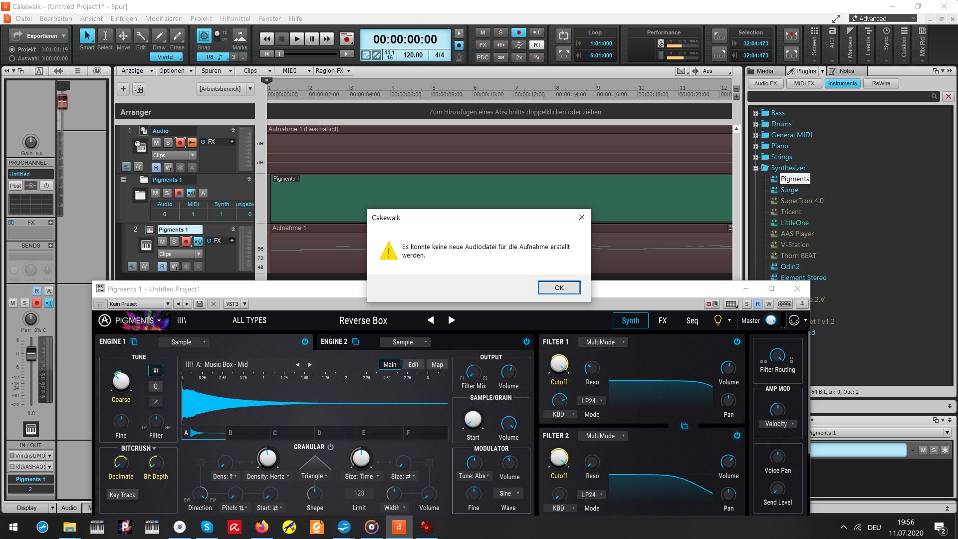

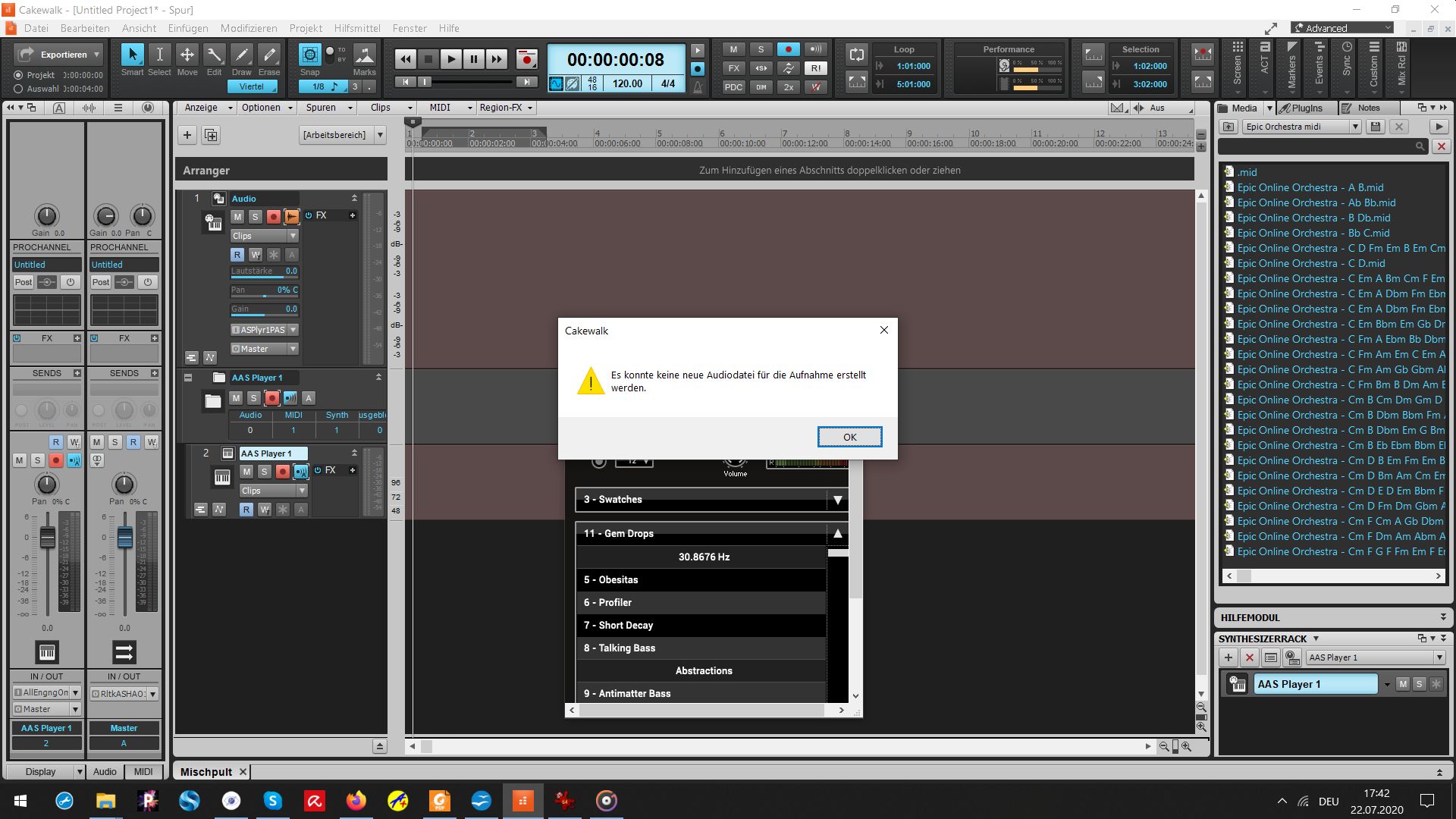

Nee, dass hat auch nicht geholfen, bin zurück auf 2020.04. Aber die Probleme sind immer noch da. Kann einfach nicht mehr richtig aufnehmen.

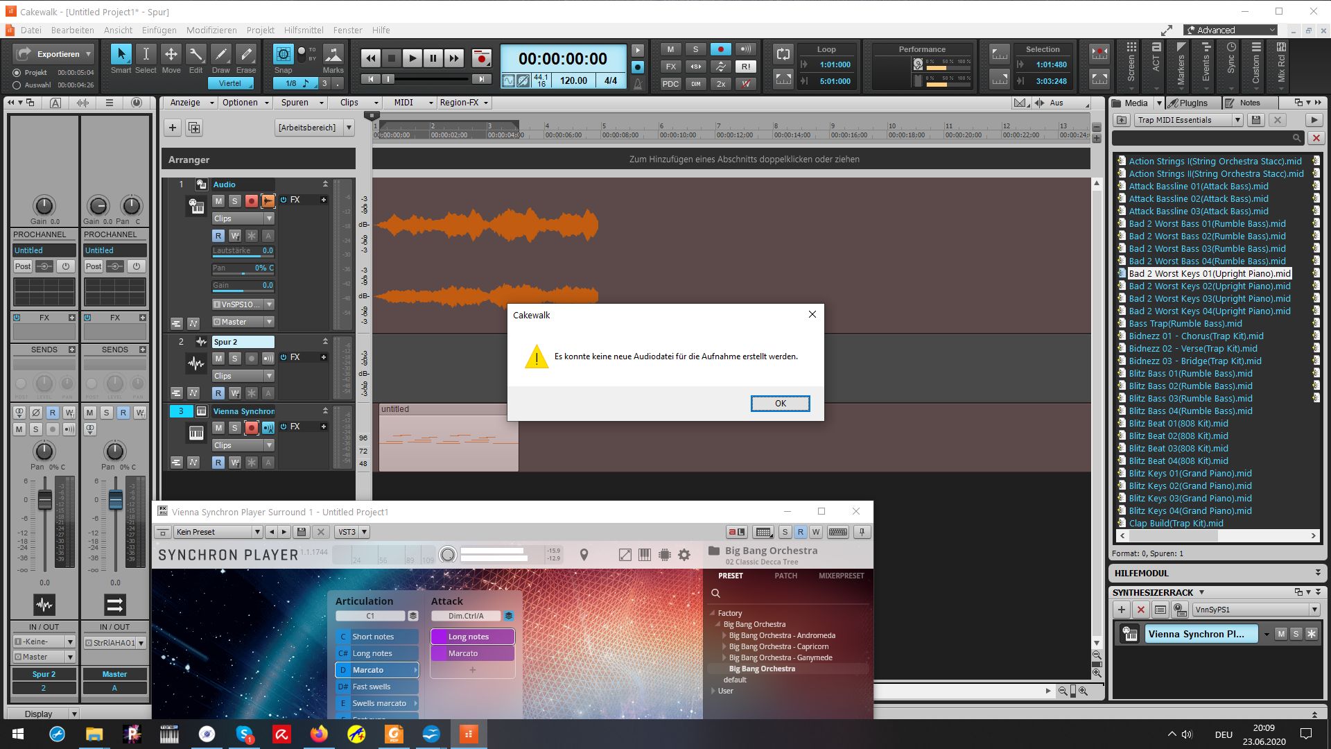

Dazu 2 screenshoots, bei dem 1. konnte ich nach mehren Anläufen einen Clip einspielen und aufnehmen. Bei dem 2, einfach nur TOTE Hose. sogar meine NOVATION Impulse ist TOT. Muss CW schließen und neu starten dann ist wieder alles da und alles geht von vorne los. Habe mal ein paar Fehlermeldungen angehängt.Anhang anzeigen 82963 Anhang anzeigen 82964 Anhang anzeigen 82965 Anhang anzeigen 82966 Anhang anzeigen 82967 Anhang anzeigen 82968 Anhang anzeigen 82969 Anhang anzeigen 82970 Anhang anzeigen 82971 Anhang anzeigen 82972 Anhang anzeigen 82973
Es ist zum verzweifeln, wer kann da helfen und hat da eine gut IDEE. Es muss mit CW zusammen hängen, standalone laufen, Pigments 02, Vienna Synchron Player, Saurus und Nemesis ohne Probleme.

Es ist mir hier nicht ganz klar was das eigentliche Problem ist. Aus den Screenshots alleine werd ich nicht schlau.
Treten diese Fehler im "normalen" Betrieb auf, z.B. beim Schneiden, oder nur bei der Aufnahme (Threadtitel?) oder nur beim Export (nur als mp3?).

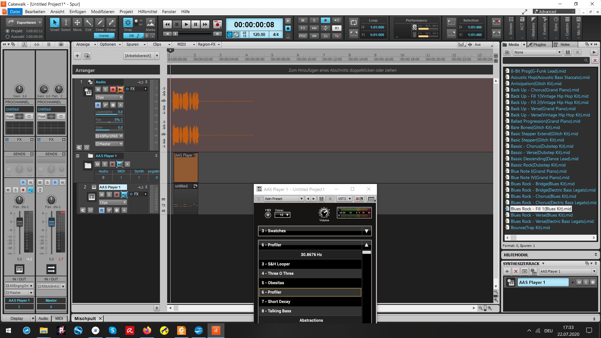

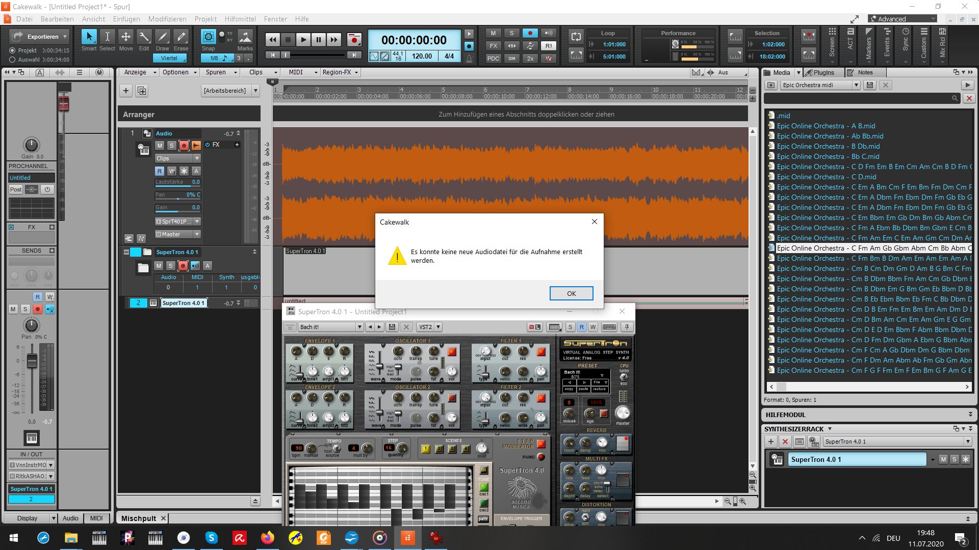

Folgender Stand, egal ob ich Noten über einen Syth einspiele, oder eine midi-Datei lade und dann mit einem Syth zum leben erwecke, immer wieder habe ich die vorgestellen Fehlermeldungen. Wav-Dateien lassen sich eigentlichen abspeichern, wenn mir aber etwas sehr gut gefällt und ich es für unterwegs als mp3 eportieren möchte, alles wir vor beschrieben. Speicherplatz ist mehr als genug vorhanden, habe extra eine F-Platte nur für Musik. Es tut richtig weh, habe mir extra einen neuen schnellen PC mit 16 GB Ram gegönnt, aber ich muss immer wieder meinen alten Laptop nehmen.

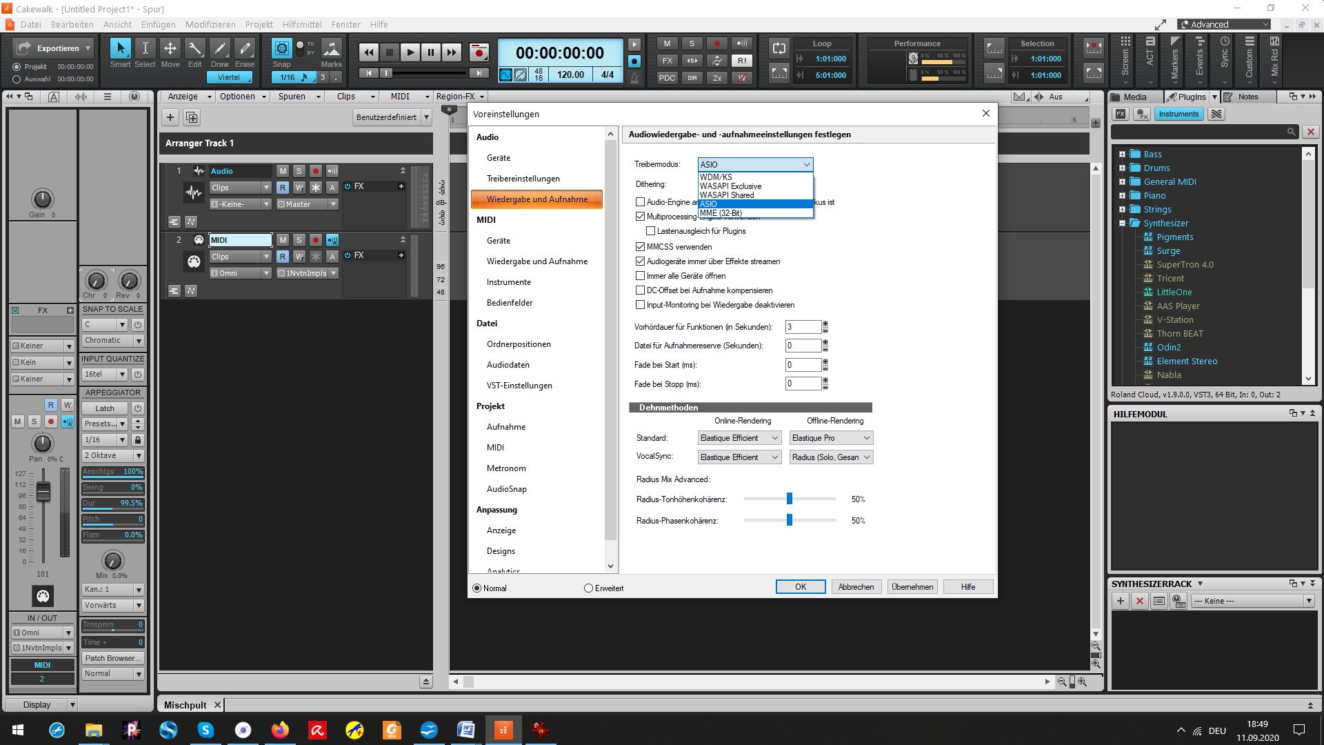

So sieht meine Voreinstellung für "Audio" aus, diese Einstellung wurde automatisch beim installieren erstellt. Stimmt da möglicherweise etwas nicht? CW Audio Voreinstellungen 2020-09-10 Treiber.jpg CW Audio Voreinstellungen 2020-09-10 Wiedergabe-Aufnahme.jpgCW Audio Voreinstellungen 2020-09-10 Geräte.jpg
Welcher Treiber steht denn unter Audio->Playback an Recording noch zur Verfügung?
-Mit einem Screenshot von Audio->Driver Settings kann man auch mal die eingestellte Samplerate prüfen.
Oder man resettet einfach mal unter Audio->Configuration File die Config.

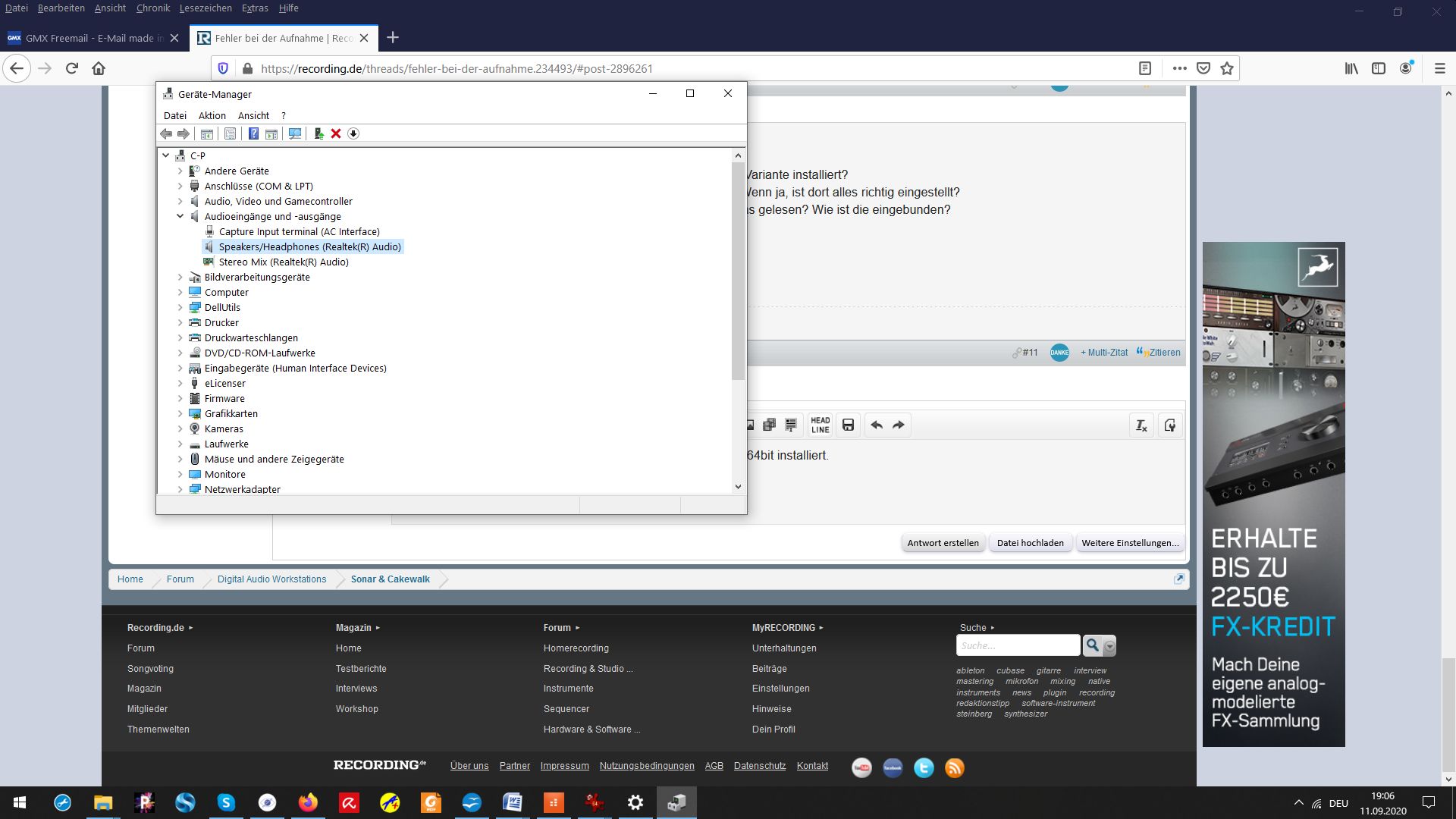

WIN10 64bit, ja alle Plugins und Programme sind nach 32 bzw. 64bit installiert. Laut Gerätemanager sind alle Audio Ein-u. Ausgänge ok.

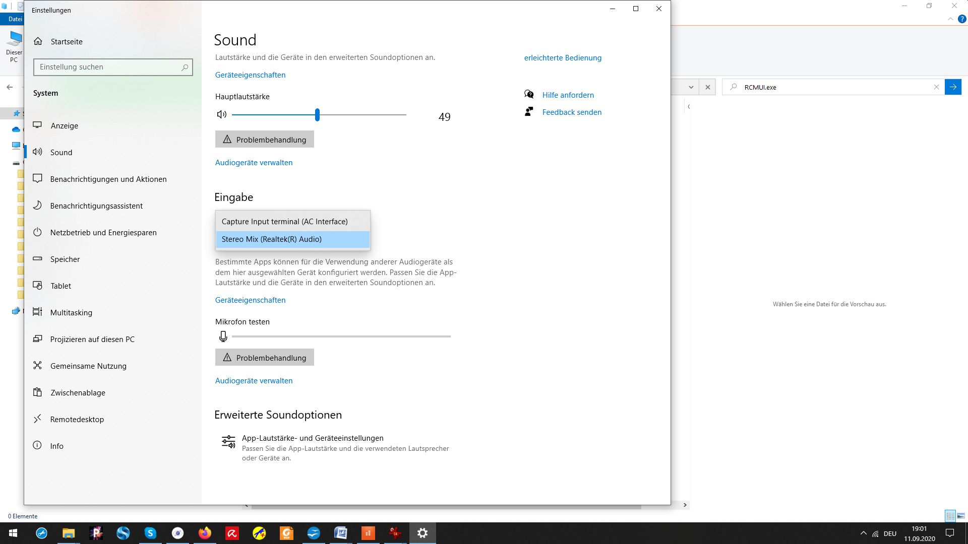

Audio->Playback an Recording siehe Anhang. Einstellungen Sound 01.jpgCW Voreinstellungen Wiedergabe.jpgAudio Ein u. Ausgänge 01.jpg

Wenn Du wirklich ASIO4All nutzt, sollte es ein Panel mit Einstellungen geben, welches Du aufrufen kannst.

Wo und wie kann ich die Einstellungen der Onboard-Soundkarte sehen bzw. abändern.
In den Cakewalk-Preferences
