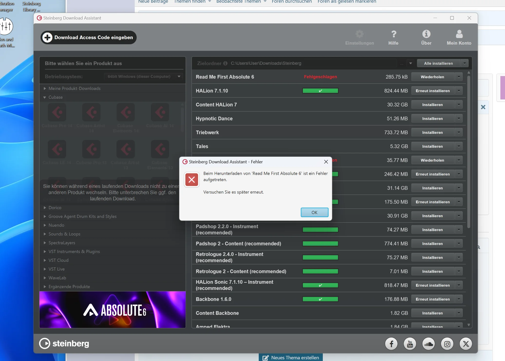

Hi,
ich habe seit drei Tagen das Problem, dass ich immer, egal was ich anklicke, und sei es nur eine ReadMe-Datei, eine Fehlermeldung bekomme. Hat das auch jemand? Eine Neuinstallation hat auch nichts gebracht. Der Activation Manager funktioniert. Angemeldet bei meinem Account bin ich auch. Vielleicht haben die tatsächlich eine Flut von Zugriffen auf deren Server mit Cubase 14 erhalten, denn bisher lief alles problemlos. Danke.
Gruß Timo

Ich hatte gestern und heute morgen dieselben Probleme. Irgendwann konnte ich dann heute vormittag herunterladen. Der Server scheint sehr ausgelastet zu sein

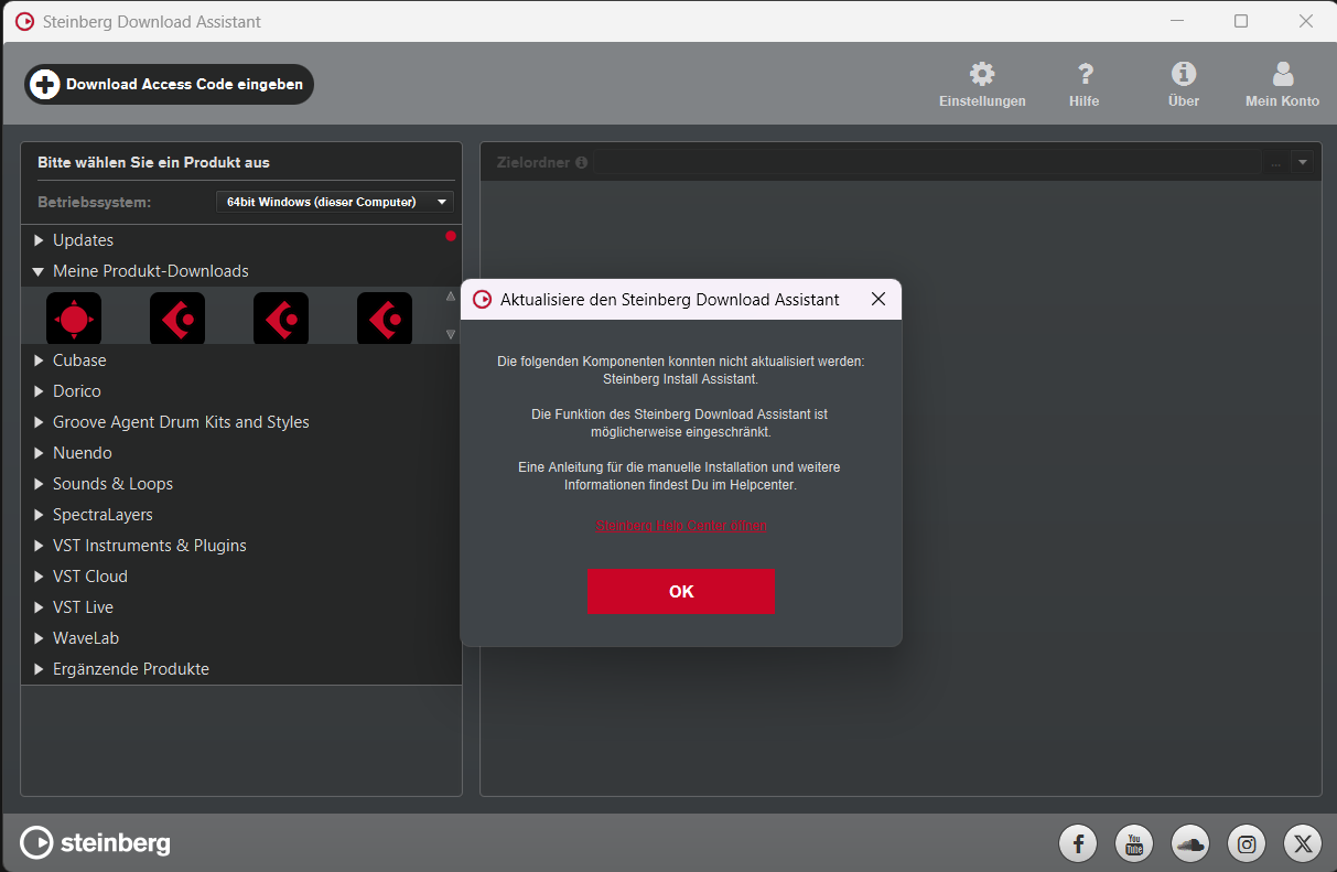

Der SDA funktioniert halt immer noch nicht. Ich habe gerade C13 .50 auf .51 updaten wollen. Natürlich kommt eine Fehlermeldung. Und natürlich habe ich die 1.36.4 vom SDA installiert. Ich weiß, wie man so etwas, als so ne große Firma so dermaßen nicht hinkriegen kann. Mir fehlen echt die Worte.
Gerade nochmal alles deinstalliert, mit Adminrechten installiert. Geht direkt mit dieser Fehlermeldung los:
Reaktionen: asli
