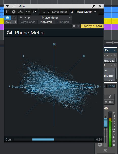

Und zwar habe ich die Vocalspur dubliziert und beide Spuren hart nach links, bzw. rechts gepannt. Ebenso die Gitarrenspuren. Auf den Summenkanal habe ich noch den Anarchy x64 Compressor mit einem Glue-Preset insertiert. Hall finde ich nicht so toll, weil es dann so verwaschen klingt.
Beim Stereosignal sehe ich davon aber nicht besonders viel. Das Signal ist immernoch recht mono lastig. Dies sieht man daran, daß wenig Streuungen im Goinometer zu sehen sind.

Ich habe jetzt mal in der kopierten Vocalspur die Phase geändert, dann zeigt mein Phasemeter ein Stereobild an, allerdings ist unten bei der Correlation (?) der Wert im Minusbereich, ich glaube das soll eigentlich nicht sein, oder?
Aus dem Handbuch:
"Die Korrelationsparameter sind:
+1 Monosignal
-1 Monosignal mit umgekehrter Phase
0 Voneinander unabhängige Signale (echtes Stereo oder Dual Mono)"
Vielleicht sollte ich diese Phasenumkehr doch lieber lassen, oder?

Wenn ich dich richtig verstehe, hast du damit keine Veränderung bewirkt. Eine identische Kopie anzulegen und Original + Kopie dann jeweils komplett nach links und rechts zu legen, ist gleichbedeutend mit einem Mono-Signal. Also Mono bedeutet quasi, dass aus deinem linken und deinem rechten Lautsprecher das exakt gleiche Signal kommt.
Ja, das ist keine gute Idee. Erstens klingt das wahrscheinlich nicht schön und zweitens löschen sich links und rechts aus, wenn der Song auf einem Mono-Gerät abgespielt wird. Das kannst du mal ausprobieren, indem du bei der Einstellung den Stereo-Out auf Mono einstellst. Dann müsste der Gesang komplett verschwunden sein. Bzw. die Gitarre auch, wenn du mit der das gleiche gemacht hast.

Danke @Jabir ,ich habe es schon rückgängig gemacht.
