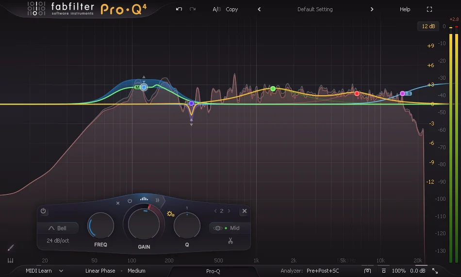

Eine leichte Bassanhebung 124 Hz käme gut
eine flächige Mittenangebung bei 1359 Hz käme gut für den Gitarrenklang
und eine leichte Öffnung bei 6442 Hz könnne man auch machen
Warum jetzt 124/1359/6442?
Wer hört hier eigentlich 3dB-Unterschied zwischen 120 und 124 hz (noch dazu bei Q 1.00)?
Ich mein, die 124 könnt ich mir noch zusammenreimen (H), aber bei "1359" und spätestens bei "6442" bin ich raus.
Dann noch als Topping, dass der recht schmalbandige Dip bei 300 + der Highshelf dann sogar verzichtbar sind, finde ich krass.
Reaktionen: kerninger und SilentWarrior
Du verstehst das falsch, es geht nicht darum zu hören, sondern zu messen und wenn eine Analyzer-Holdfunktion einen Peak bei 124Hz anzeigt, dann ist das ein Problem.
Du kannst doch nicht akzeptieren das der Analyzer einen Peak anzeigt, das geht nicht....warum verstehst du das nicht?
Willst du ungläubig sein? Bitte akzeptiere es, weil sonst deine Seele in der Hölle schmoren wird.
Reaktionen: kerninger, Angela Petra und Entone
Per Solo Funktion mit dem EQ herausgehört. Die Frequenzen, die ich nenne, sind die, welche ich per FabFilter getestet hatte und wo ich ein gutes Gefühl dabei hatte. Man kann durchaus E-Bass Frequenzen vom Subbass unterscheiden.
Die Mittenanhebung ist u.A. auch gut, um die Tendenz zur Badewanne weg zu bekommen. Ich arbeite inzwischen generell mit einem konfigurierten Slope von 4,5 und lansamer Wiedergabe der EQ Kurve, so daß ich Problembereiche auch besser sehen kann, weil ich eher statistische Mittelwerte sehe und auch auf die Ausgewogenheit des Mixes achte. Bei der Anhebung der oberen Mitten geht es um die klangliche Öffnung des Bildes. Auch diese Frequenz hatte ich per Solo Stellen abgehört.
Da der Mix nicht besonders Mumpfig ist, hätte man auf die 300 Hz verzichten können, kann man aber machen. Der HighShelf hat bei diesem Stück auch relativ geringe Auswirkungen auf das Stereobild. Kann man aber auch konfigurieren...

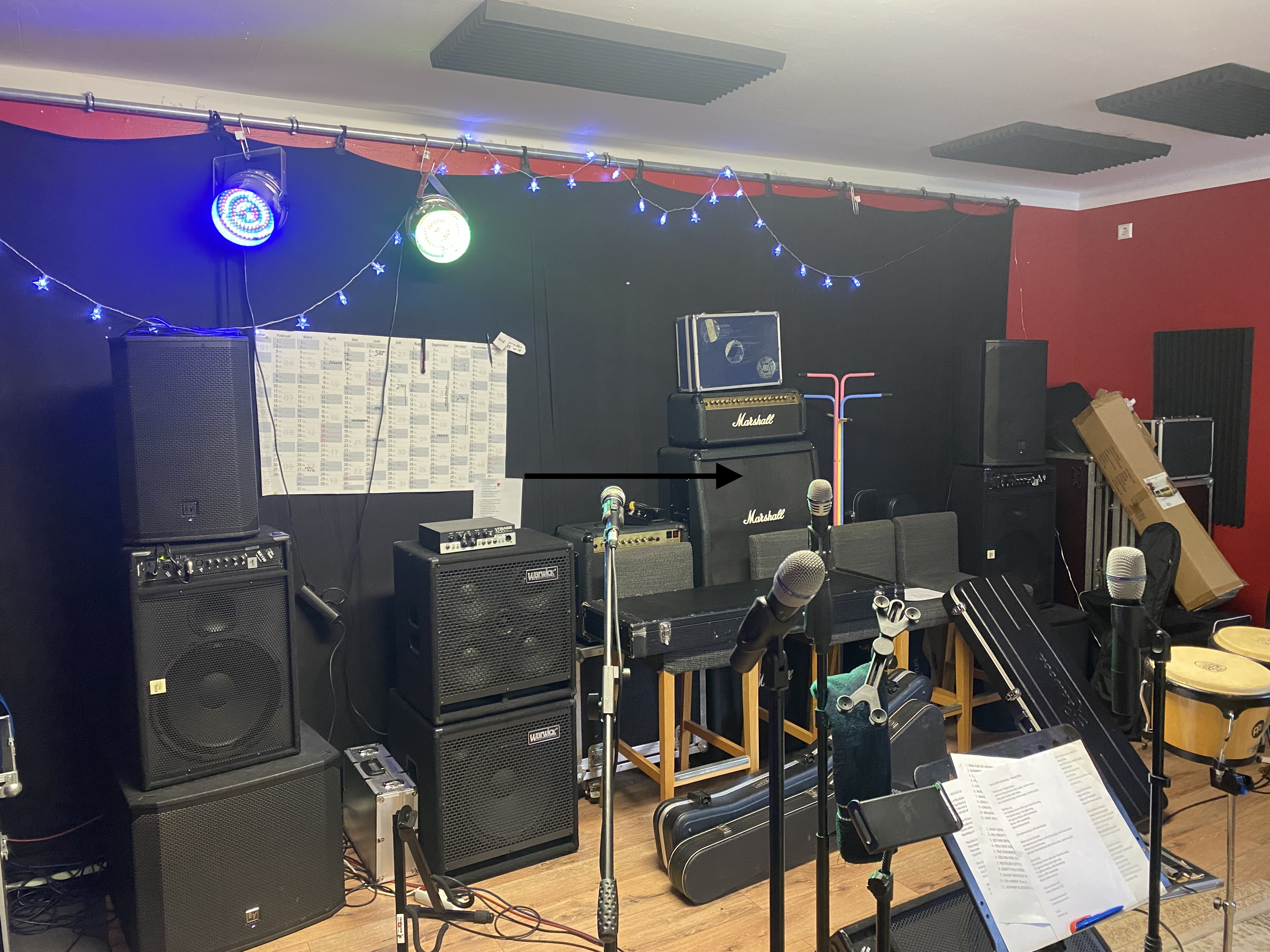

So , ich habe mir gestern auf der EV PA Anlage im Proberaum , die Version von LM18 angehört und ich muss sagen , der Sound hätte mir fast die Nase nach hinten gedreht. Alter Schwede , wenn ich in die Hocke gegangen bin , hat mir die Kick richtig schöne Schläge in die Magengrube gegeben. Der Misch im Allgemeinen ist viel luftiger (wie geht das ohne Einzelspuren ?) und hat richtig Dampf...hammerhart. Der Solosound ist natürlich beschissen...das Solo selbst tausche ich vielleicht auch noch aus.
Bin mal gespannt was rauskommt wenn ich die Spuren mal in die Mischmaschine stelle.....dann aber mit Gesang.
Jo , ich war gestern richtig geflasht...Danke :)
