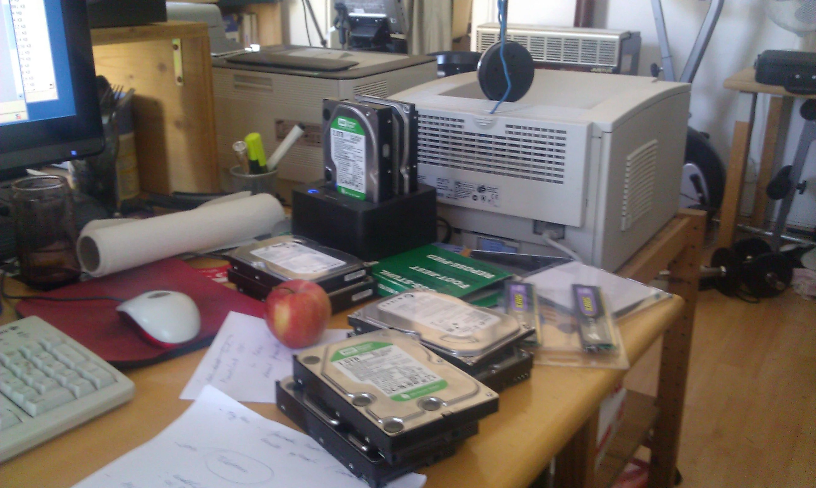

Immer diese kopierten Fotos. So unauthentisch :D
Wenn Du mal nix mehr zum Lästern findest, dann ist die Welt untergegangen.... ;)
Abgesehen davon werd ich ganz bestimmt nicht 10 km weit fahren, nur um Dir authentische Photos vom Hinterteil eines eingelagerten Mini-Servers mit externen / (e)SATA-Anschlüssen bieten zu können. :P
